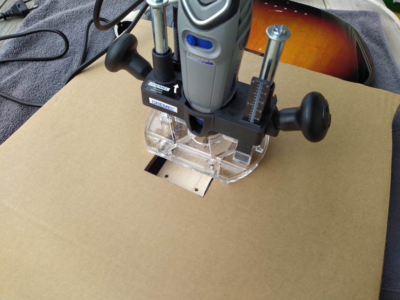

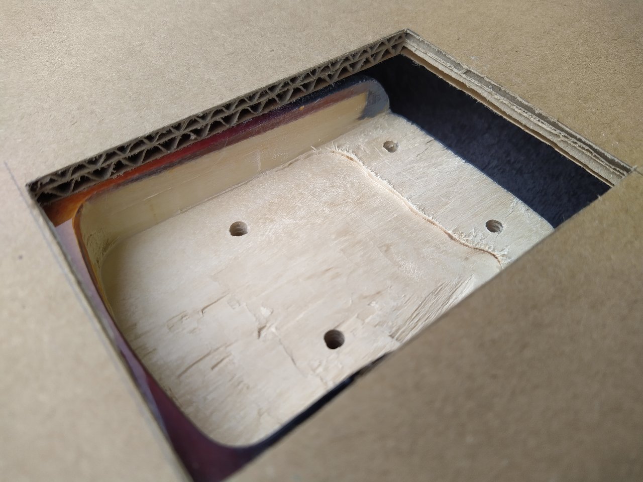

Also ich hab neulich eine Halstasche plan gefräst. Zum Einsatz kam der Dremel mit dem Oberfräsen Vorsatz:
Das hat "Freihand" - also ohne Schablone, Fräser mit Anlaufring etc. - wirklich gut geklappt.
Den Vorsatz kann ich empfehlen!
Man könnte dafür als Führung auch ein Alu Lineal mit doppelseitigen Klebeband aufkleben und mit dem Aufsatz dran entlang fahren.

Die Halstasche hatte der Vorbesitzer mit einem Stechbeitel versucht zu vertiefen, sollte wohl ein anderer Hals ran. Ist natürlich absolut uneben geworden. Da waren von der hinteren zur vorderen Kante 0.9mm und quer fast 1.3mm.
Daher habe ich parallel zur Bodydecke wieder plan gemacht. Das Foto oben zeigt natürlich nicht das Endergebnis.

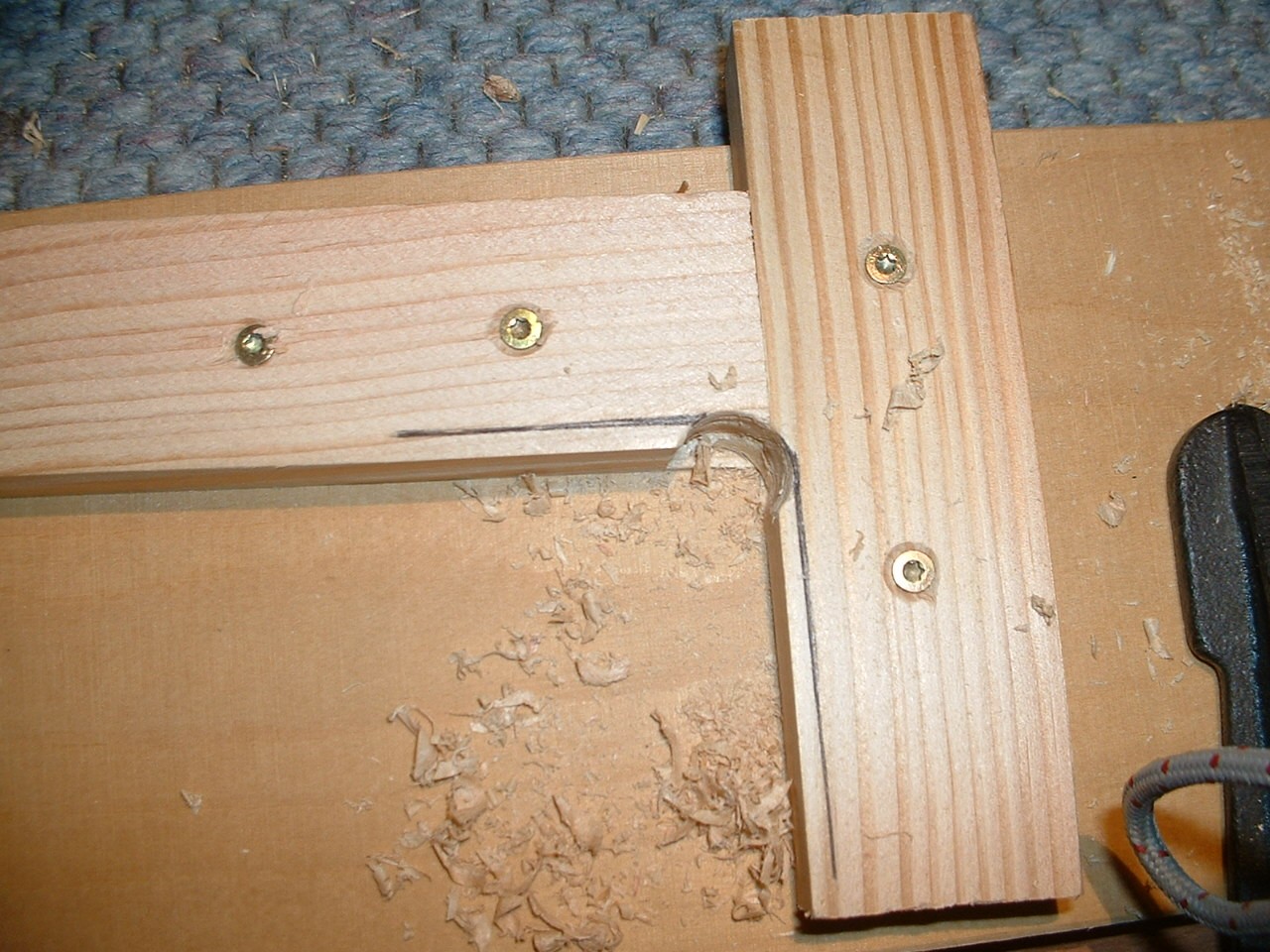

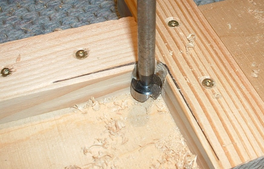

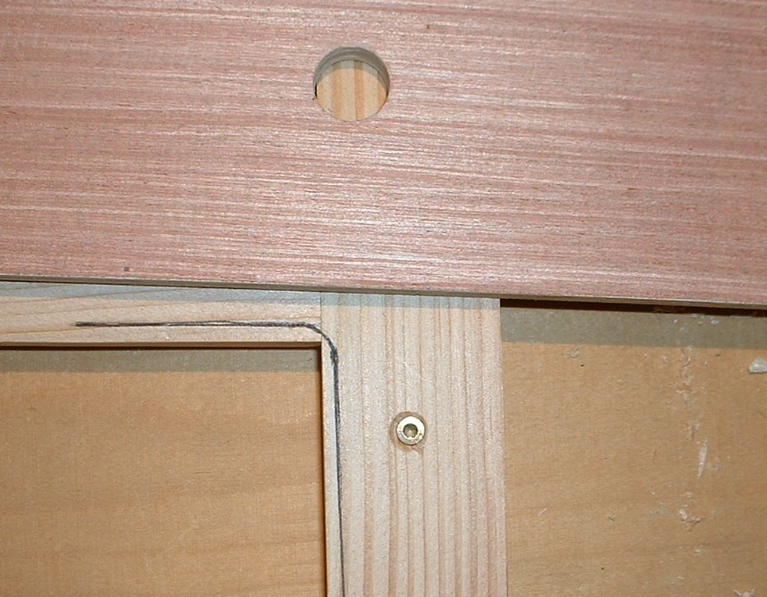

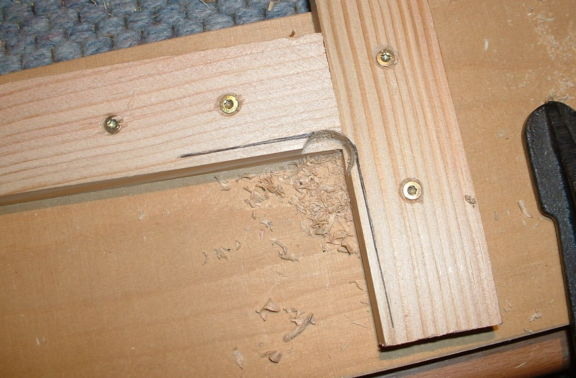

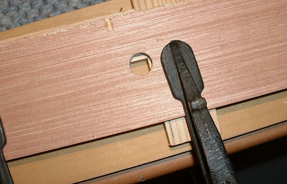

Ich habs im Selbstversuch mal probiert. Da ich keinen Korpus zum Bohren hier habe, habe ich ein Modell aus 2 Leisten verschraubt.
Bild 1: "Pickupecke" mit angerissener Erweiterung, Bohrschablone
Bild 2: Mit Zwingen ausgerichtete und befestigte Bohrschablone
Bild 3: Bohrer kurz eingtaucht, Schablone entfernt
Bild 4: Bohrloch per Hand vorsichtig bis unten erweitert
Bild 5: Bohrloch mit Bohrer
Das ist eben die handmade/Billig-Varriante. Mit ner stationären Bohrmaschine wäre es besser gegangen...
