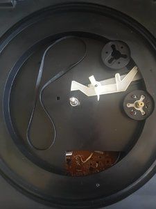

    Und da komme ich schon mit meinem Problem:
    Ich bin in Besitz einer Schneider Midi 2295 Hifi Anlage (ich schätze, das Teil ist um die 30 Jahre alt).
    Da unsere Katze den darüber stehenden Blumentopf umgerissen hat, habe ich den Plattenspieler gereinigt und dazu auch den Plattenteller abgenommen.
    Jetzt ist das Problem, dass der Spieler über eine Halbautomatik verfügt, welche unter anderem über zwei Kunststoff-Teile gesteuert wird und ich nicht weiß, wie ich diese beim Einbau des Tellers ausrichten muss.

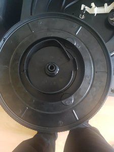

    Ich habe so viel rausbekommen, dass das untere lange Teil sich mit dem Tonarm mitbewegt und widerum das darüber liegende kleinere Teil in eine andere Position bringt, damit diese in die äußere Bahn dieser "Schnecke" (diese befindet sich unter dem Teller) gelangt. Durch diese Schnecke wird dann diese Kunststoff-Konstruktion nach außen geschoben und dadurch ein Mechanismus ausgelöst, der den Tonarm an die Ausgangsposition zurückbringt.
    Ich habe die Vermutung, dass entweder irgendein Teil fehlt oder dass das obere Kunststoff-Teil in völlig falscher Richtung steht. Vielleicht kennt sich ja jemand mit der Problematik aus und ich entschuldige mich für diese grausamen Formulierungen, ich kenne die ganzen Fachbegriffe nicht und konnte auch bei Google absolut nichts dazu finden. Mechanik.jpg Teller_unten.jpg

    An sich sieht die Lage der Plastkhebel ganz gut aus. Evtl. musst Du sie vor dem Auflegen des Tellers in eine andere Position bringen, damit die Nase in die richtige Nut des Plattentellers flutscht?
    Wenn Du die richtige Position herausgefunden hast, gib etwas Schmiermittel auf die Flächen, wo Plastik an Plastik reibt. Ich vermute mal am besten Vaseline, das wissen aber die Jungs aus dem Dual-Forum besser.
    Edit: stell mal ein Foto von dem ganzen Gerät ein, damit man sieht, welcher Typ das ist. Schneider hat oft Dual-Chassis eingebaut.

    Wenn der tonabnehmer in parkposition ist, sollte sich der teller eigentlich einbauen lassen, ohne dass man sonst noch viel an dem weissen plastikabgreifer machen muss.

    Jap daran lag es. Habe es irgendwann hinbekommen. Ich danke dir und natürlich den anderen für die Tipps.
