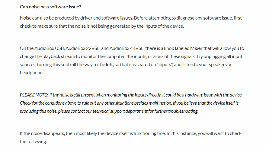

Habe auch die Schritte von Presonus (https://support.presonus.com/hc/en-...is-producing-or-recording-noise-What-do-I-do-) befolgt. Mir ist dabei folgendes aufgefallen
Wenn ich den Mixerregler ganz nach links drehe wird das Rauschen noch viel lauter. Würde für mich nach den Angaben von Presonus (s.Screenshot) nach einem Hardware-Defekt klingen
