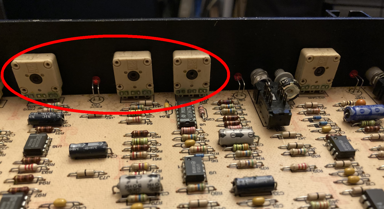

Hallo Leute,
bräuchte mal nen Tip, wo man hier Zugang bekommt um in die (kratzenden) Potis Kontaktspray zu sprühen:

Ja, den Gedanken hatte ich auch schon... 2 mm Bohrer und ein kleines "Service-Loch" bohren.. danach kann man ja nen tropfen Lack drauf machen
keine Ahnung um was für ein Gerät es geht, aber es ist für dich weniger Aufwand, das Gehäuse zu beschädigen, das Poti mit nem Zeug vollzusprühen, das die Verschleißerscheinungen nicht rückgängig machen kann als kurz die Platine aus dem Kasten zu holen, die Potis abzuknipsen und neue einzulöten? :O!:confused:

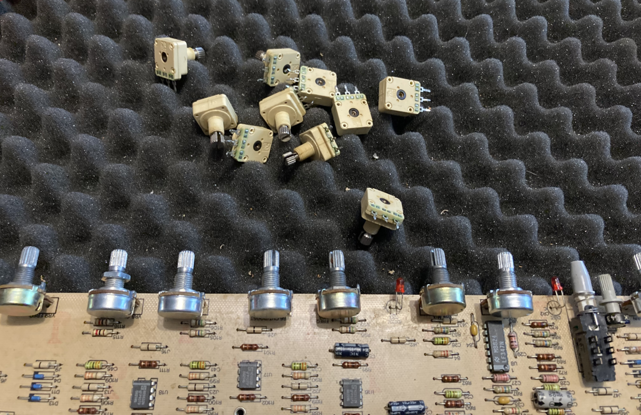

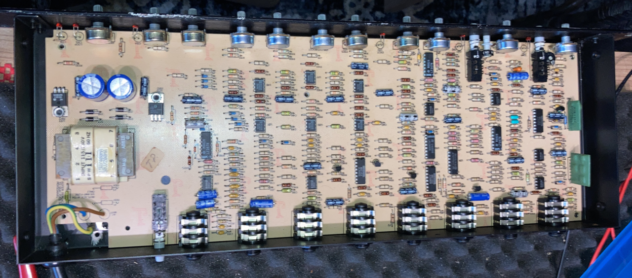

Gute Arbeit :great:
Schön das wieder alles mit den Potiachsen einwandfrei in die Löcher passt. Das wären meine einzigen Bedenken beim Umbau gewesen.
Das Umlöten solcher Sachen finde ich immer nicht tragisch. (hab soetwas ja mal gelernt) Mich nervt ofmals nur das man für solche Arbeiten bei einigen Amps 1287 Kabelberbindungen trennen muss und 38 andere Komponenten entfernen, damit man das entsprechende Bauteil erst einmal rausgekommt.
