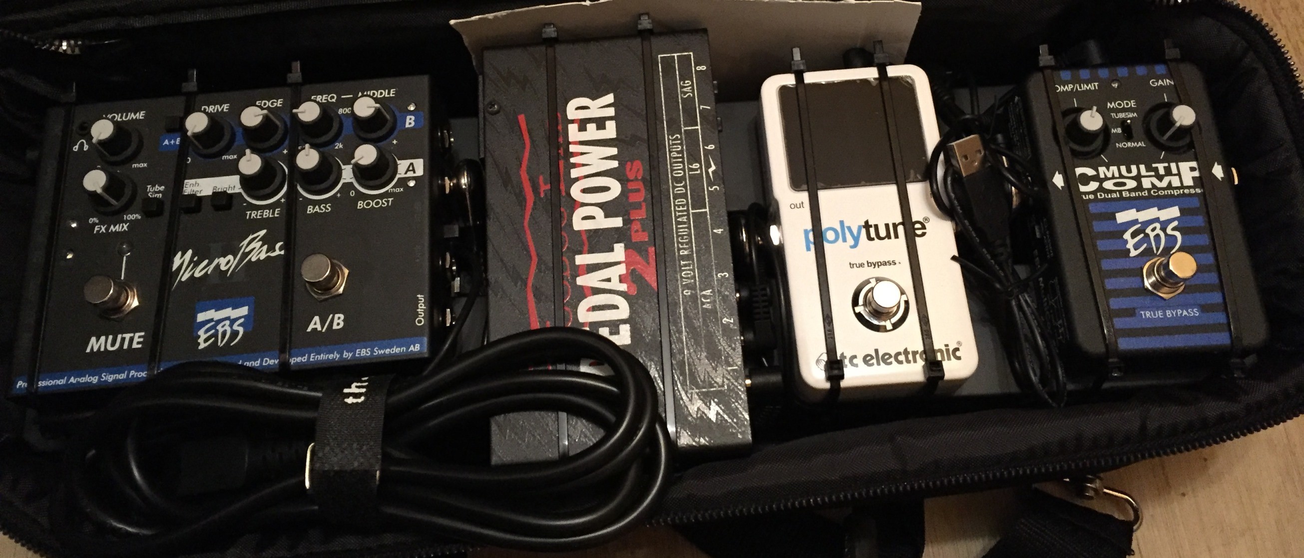

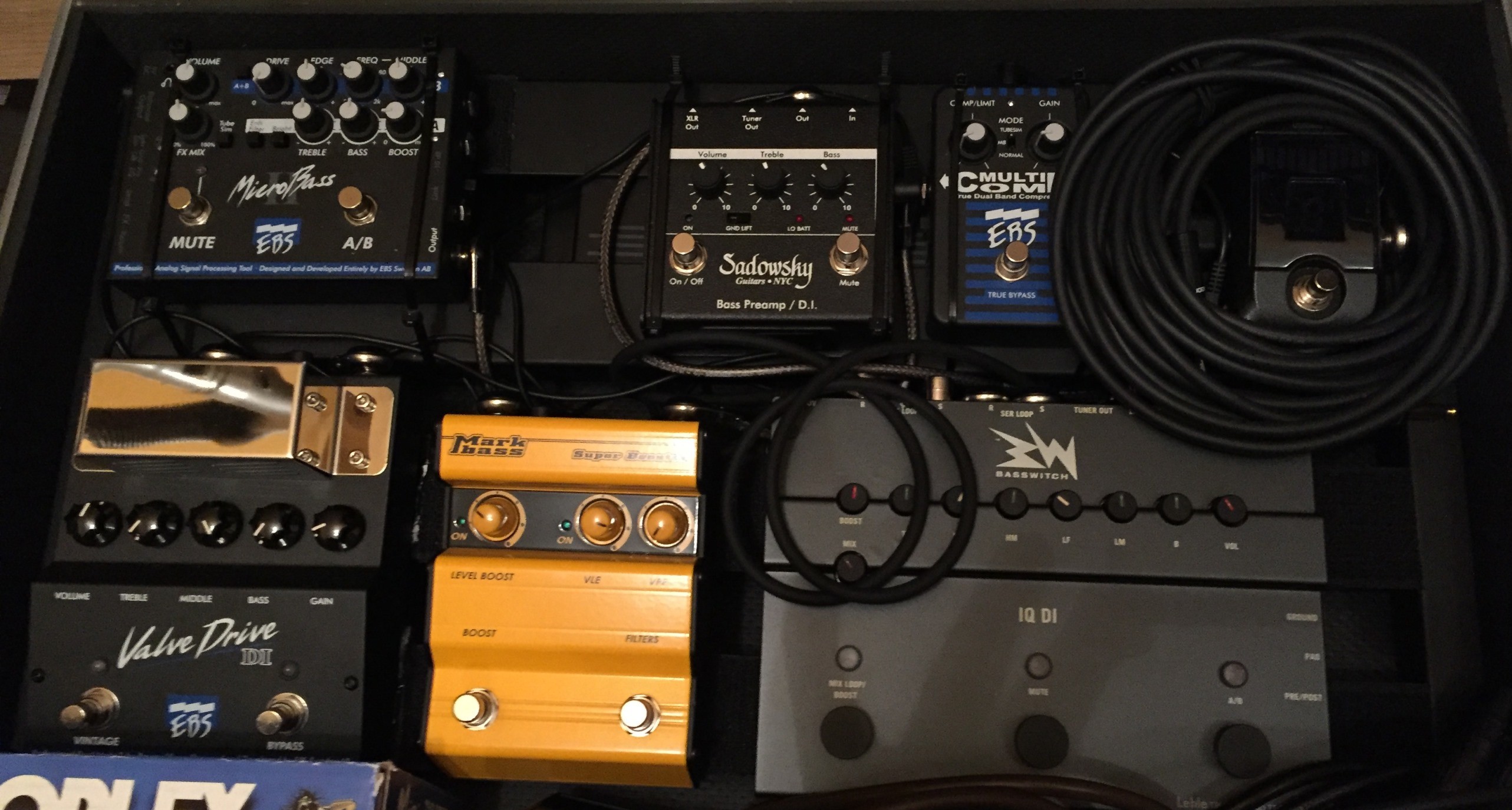

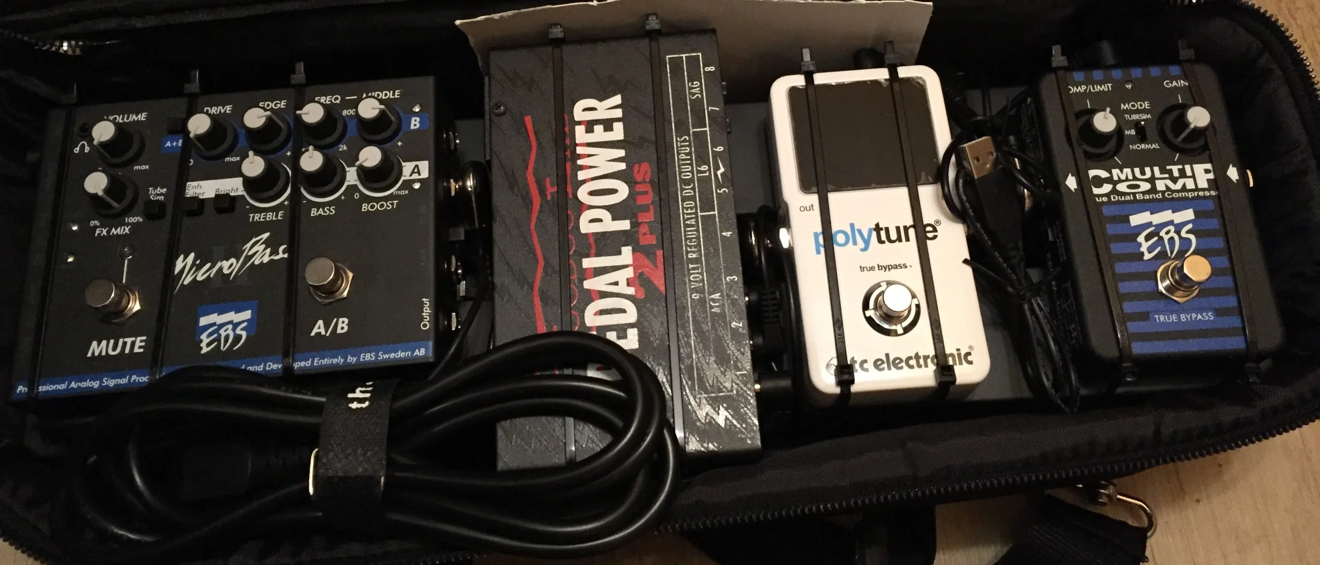

ich spiele mittlerweile fast ausschließlich über Preamp ins Pult. Zugegeben mit hochwertigen InEars, aber da wir alle umgestiegen sind in fast allen Projekten, ist das ein sehr angenehmer und aufgeräumter Sound. Bei >50 Gigs im Jahr konnte ich in den letzten Jahren ziemlich viel testen und schauen was "mir" gefällt. So sind die beiden Preamp-Boards entstanden. Das große geht aber nicht mehr ganz so oft mit, ich bin tragefaul und die Techniker sind happy mit meinem "kleinen" :-)
Daneben hab ich mich vor ein paar Tagen ausgiebig mit DI-Boxen beschäftigt und auch während den Gigs und den Meinungen/Empfehlungen der Kollegen hier getestet. Grundsätzlich konnte ich selbst bei Tests zuhause kaum nennenswerte Unterschiede im XLR-Ausgang meiner Preamps feststellen. Für mich sind das nur Nuancen gewesen, eben aus dem Klangbild der Preamps heraus. Dennoch habe ich mir eine sehr hochwertige Di-Box gegönnt um selbst dem Techniker das noch notfalls zu geben weil mir mein Sound unheimlich wichtig ist. Ohne Amp etc. bleibt mir ja eh nix übrig :-) Ich zapfe mir mein Basssignal übrigens selbst auch vorher ab und mische mich selbst meinem InEar-Sound dazu. Ich mag das Bass-Signal nicht mehr das vom Pult zurückkommt ;-) So bin ich immer Herr meiner selbst und absolut unabhängig von den Technikern.
