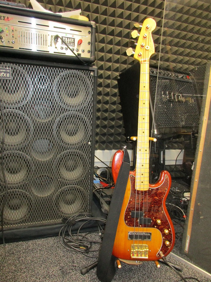

ja, 70er Jahre Schiffsanker Precis klingen schon sehr eigen. Mein umgebauter 79er Frankenpreci gefällt mir sehr.
Das Problem bei all den Massnahmen für einen älteren Sound ist der heutige Vintagewahn, welcher die Preise für sämliche Experimente ins Unermessliche steigen lassen können. Ich persönlich mag altersgerecht die alten EMG P Splitcoil, wenn Du ein PU Experiment machen willst. Viele sagen, dass der ihnen nicht gefällt, aber der Sound ist in meinen Ohren sehr gefällig. Ist dann nicht mehr passiv, aber was solls... Bei mir ist kein Preamp drin, nur passive Blende mit anderem Cap (wegen anderer Impedanz).

wenn man vorsichtig arbeitet, könnte man auf jeden Fall, ja. Die Batterie für den EMG hat auch noch unter dem Pickguard ohne Modifikationen platz. Wenn Du so weit gehst wie der Vorbesitzer meines P könnte man dann nicht mehr, aber Originalität (EDIT: Originalität um der Originalität Willen) ist nicht meins, denn ich habe keine Sammler, alles Player. Der Sound muss passen:
