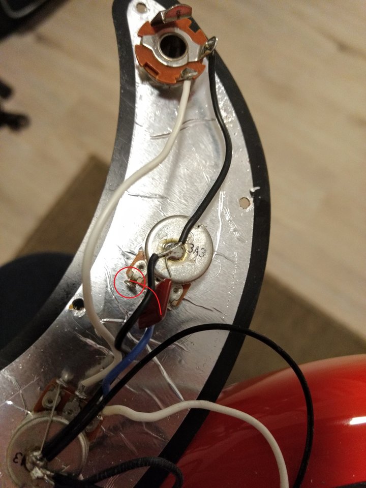

Der Fehler lag tatsächlich beim Kondensator!
Ich hatte nun endlich mal Zeit den Preci (zum ersten Mal überhaupt!) aufzumachen und dabei hab ich direkt sehen können dass der Kondensator mit der Außenseite komplett gegen zwei Kontakte am Poti gedrückt war. Mir war nicht bewusst, dass das schon ausreicht um so ein Störgeräusch zu erzeugen, da die Außenseite ja eigentlich nicht leitet... Aber vielleicht ist dafür ja eine gewisse "Patina" auf dem Kondensator verantwortlich die sich über die Jahre hauchdünn angesammelt hat(?)
Kurz auf Abstand gebogen und alle Lötstellen überprüft, eingestöpselt und tadaa: Wieder ein sauberer satter Preci-Sound!
