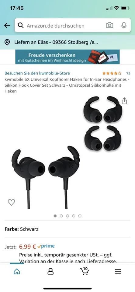

Alternativ kannst du mal solche Stöpsel testen, die sind für mich wesentlich angenehmer in den Ohren, da sie gut halten obwohl sie schmaler sind und man muss sie sich nicht bis ins Gehirn schieben.
