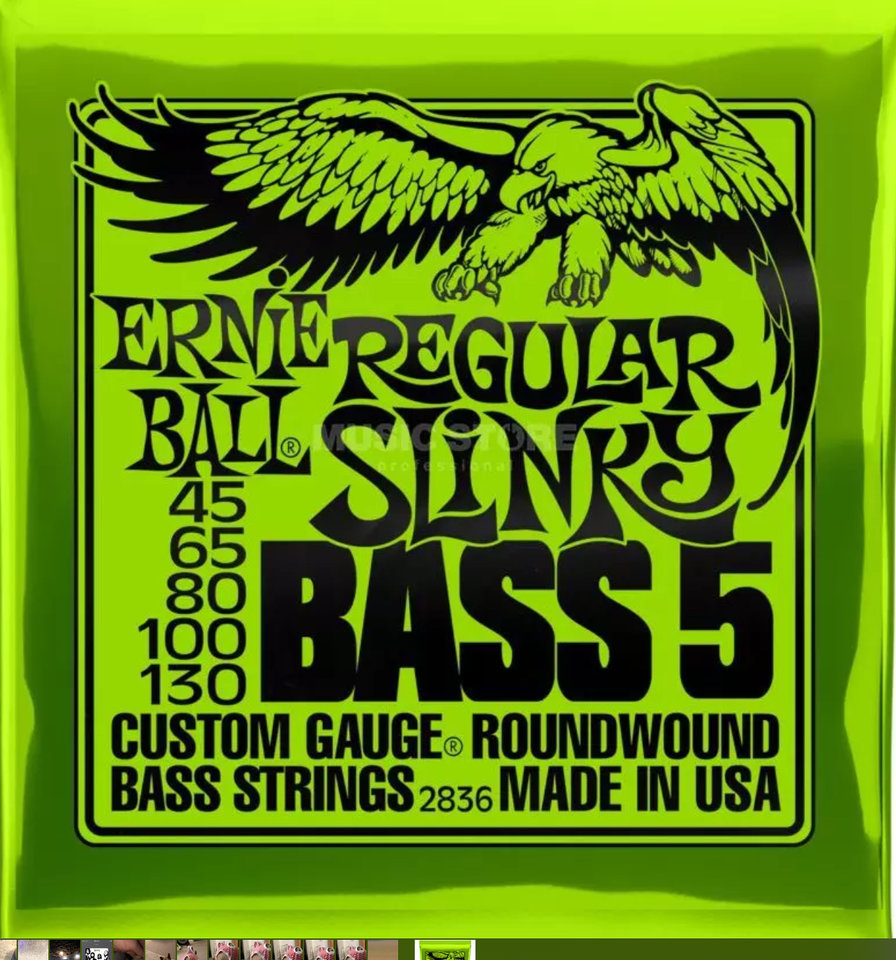

vielen Dank für den Tipp mit den Slinkys, ich probiere dann mal die RS aus. Welche Stärke spielst du denn von unten hoch.? 40 oder 45? und vor allem welche Stärke wählst du beim 5er für die tiefe B Saite?
Diese hier:
Vielleicht liegt es ja daran, das es eine weitestgehende originalgetreue Nachbildung der 2007 Modelle darstellen soll, die zu diesem Zeitpunkt im 5er Bereich noch nicht so weit war..
Du meinst 1987 nehm ich an. Und die waren schon weit genug, tu dich nicht nunter. Meinen Ray5 hab ich mit Dean Markley Saiten bekommen, die runter und Slinkys drauf und der Kas war gegessen.
