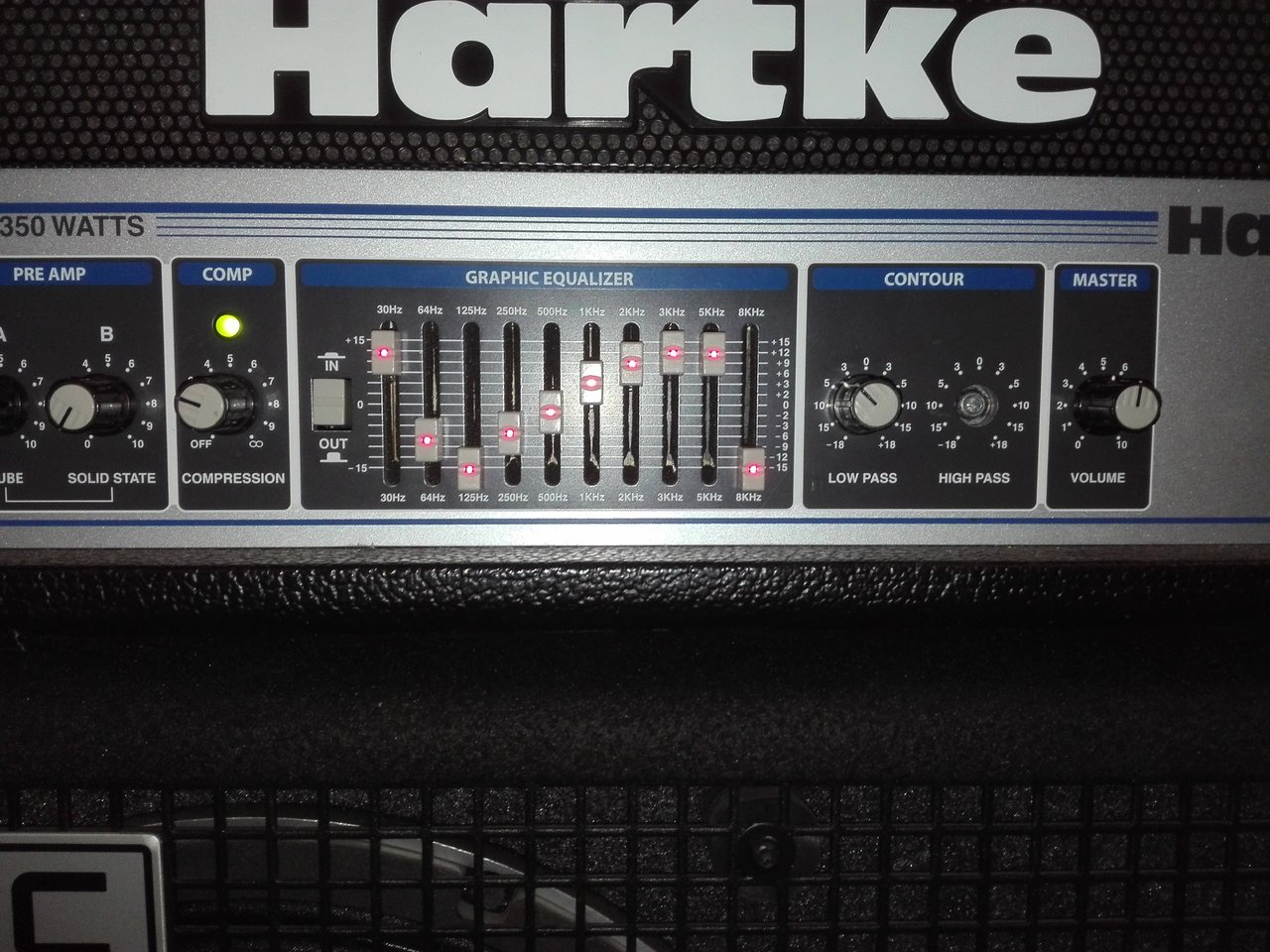

    Ich habe mir gestern mal den Spass gegönnt und ein Messmikrofon in den Proberaum mitgenommen, weil unsere Gitter sich immer über zu lauten Bass beschwert hatten. Smartphone mit einer Pink Noise App an den Amp und das Messmikro auf Hörerposition. Da unsere Digimische ja über einen Realtime-Analyzer verfügt, kurzerhand das Messmikro an einen Kanal angeschlossen und mir das Ergebnis angeschaut. Der Frequenzgang der FMC2128 war an der Position ein absolutes Desaster. Extreme Überhöhung um 120Hz und bei 3-5 KHz ging es komplett in den Keller. Um 10KHz hingegen lieferte der nachgerüstete Twincone-Speaker einen enormen Höhenschub.
    So sah dann das Ergebnis am EQ aus, als ich den Frequenzgang mittels Analyzer glattgezogen habe. Steht die Box draussen im Freien, kann ich alles flat lassen. So viel zum EInfluss des Raumes... Bevor Fragen kommen... der 30Hz-Regler steht wieder mittig. Da tut sich eh nix bei der Box.
    High Pass (abgebrochen) steht auf 12:00Uhr. Der Preamp tut nix zur Sache, weil der Amp über FX-Return versorgt wird.
    Jetzt ist sie schön flat, was man auch hört, wenn man mal Musik über nen Player einspielt.
    Beim Hartke fiel hier beim Messen auf, dass sich beim EQ erst auf den letzten MIllimetern Regelweg krass was tut. Um die Mitte herum sehr wenig. Das ist aber systembedingt bei allen Grafik-EQs dieser Bauart so.
