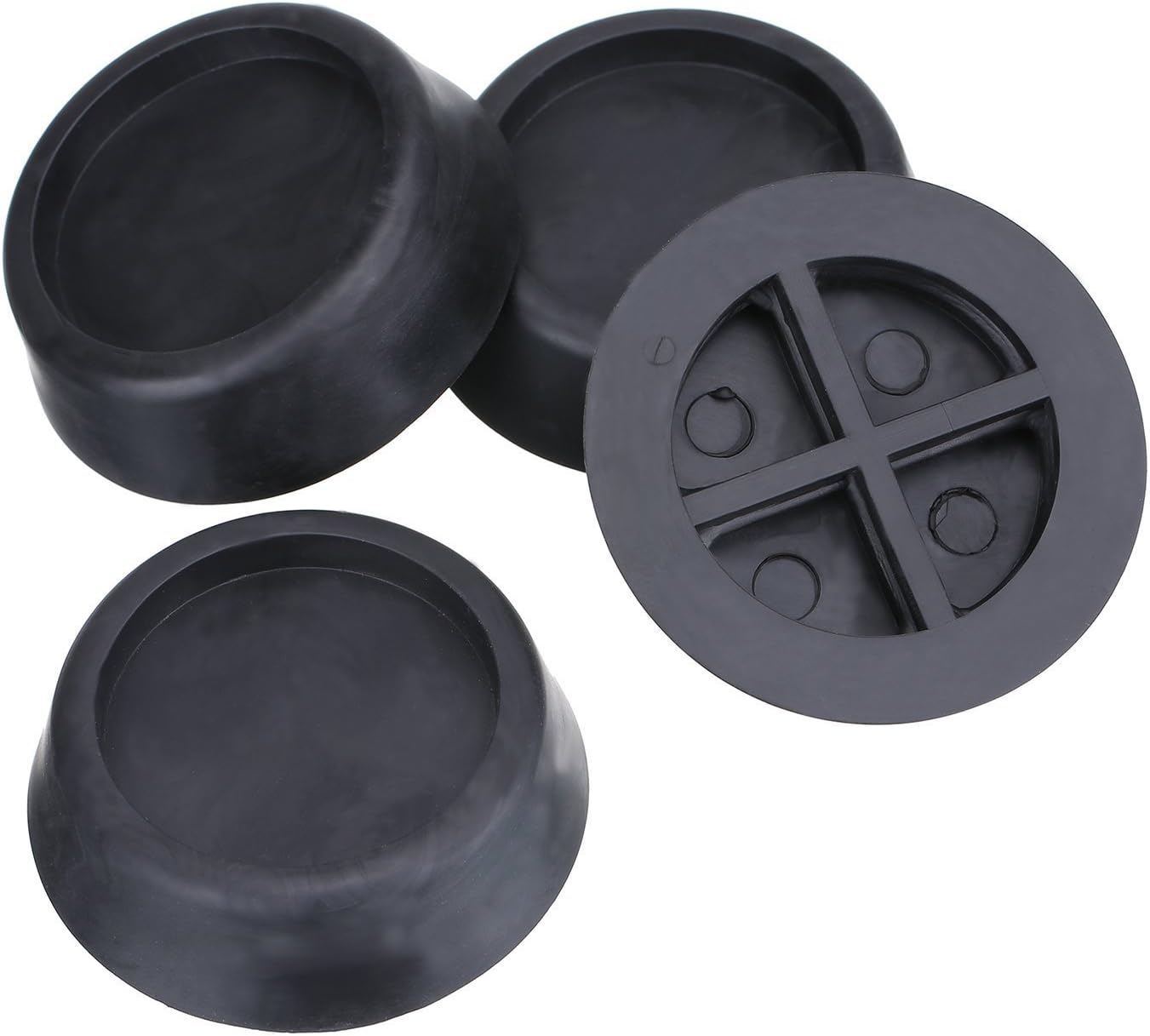

Schwingungsdämpfer für Waschmaschinen?
Reaktionen: ATK411
  • #16
WaMa Dämpfer sind auf Gewicht ausgelegt > 50kg. Da werden die Schwingungen bei dem bisschen Masse obendrauf fast ungefiltert durchgehen. Da muss was deutlich weicheres zwischenrein, mit dem Nachteil das es wackelig wird. Einfacher gehts wenn Du direkt die Dinger ruhig stellst. Babysocken helfen :-)Gr. 43 geht auch - machst halt noch ein Gummi rum. Klebt hinterher auch nicht so wie das Gaffa Gelumpe - riecht höchstens wen sie ungewaschen waren:D
