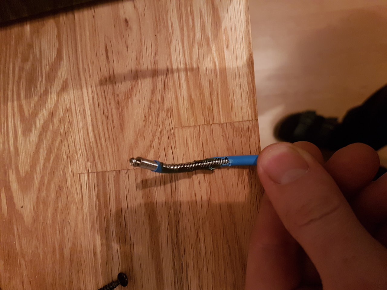

Was anderes: Hier mal ein Bild vom Röhrenniederhalter. Sicher nicht im Sinne des Erfinders :confused:
Der Mywatt hat hinter der ersten Stufe einen passiven Mixer (die beiden Gain-Potis), danach eine Gain Stufe, danach die passiver Klangregelung und dann das Master Volume. Das problem liegt Deiner Schilderung zufolge irgendwo dahinter, also "in der rechten Hälfte des Plans". Den Plan habe ich für den Fall beigefügt, dass er dem Amp-Doc nützt. Der ist nämlich nicht eindeutig - bei Hiwatt gab es etliche Varianten.
