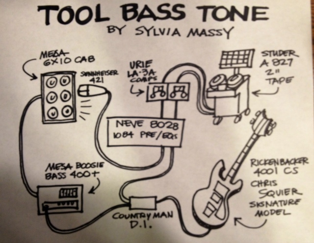

Hier:
wird ein bissl was erzählt.
Wow, vielen Dank.
Im Prinzip bestätigt es einige Vermutungen. Der Amp und die Art und Weise der Abnahme /Mixing scheinen eine große Rolle gespielt zu haben.
Wer auch immer die Frau Massy ist, sie hat verflucht gute Arbeit geleistet...und sie besitzt einen 400RB<3

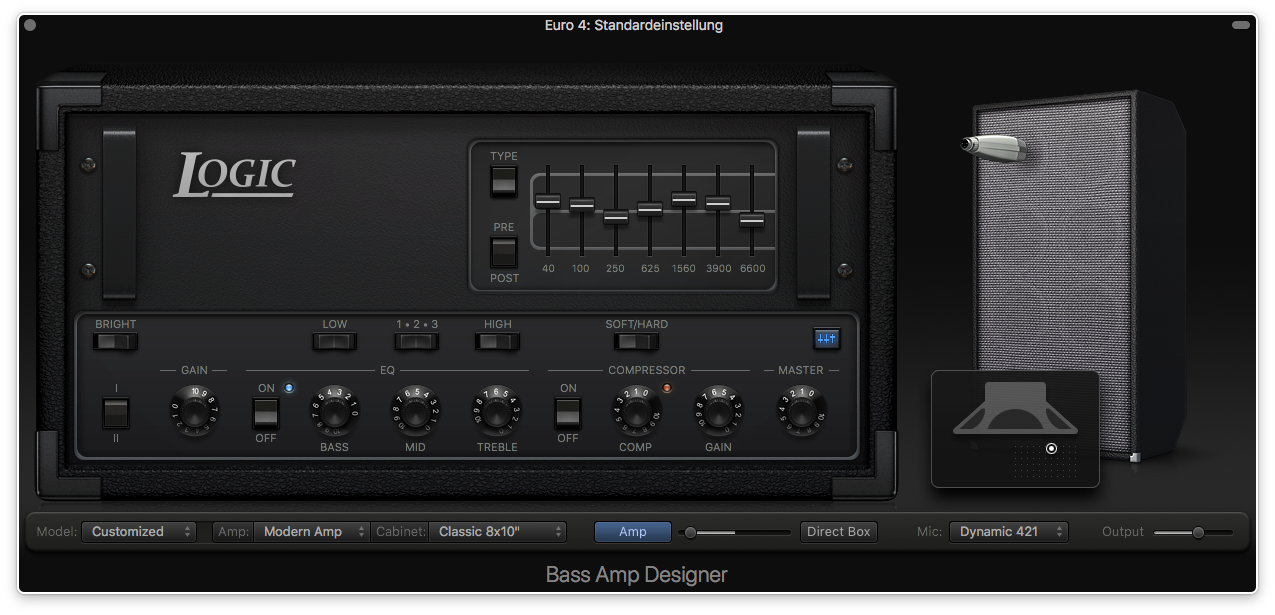

Ich habe gestern mal daraufhin etwas in meiner DAW experimentiert. Dazu ein Ampplugin genommen und eine 8x10 als Box ausgewählt. Dieser -ich sag mal- etwas träge Sound kommt höchstwahrscheinlich durch die große Box zustande. Etwas Definition durch das direkte Signal noch. Ggf irgendwo etwas Overdrive für die Prise Grit. Muss ich mal aufnehmen.
Nun gut, vielleicht etwas weit ausm Fenster gelehnt, aber bin ja nur Laien-Recorder:
Ich habe jetzt mal einfach meinen 4-Saiter Euro durch Logics Bass Amp gejagt, die Settings sind die hier:
Ist weder Hexenwerk noch Können (das können andere besser) dahinter, aber für mich eher ein Kühlschranksound. Ich habe noch ne Miniprise DI-Signal darunter gemischt. Im Original würde ich sagen ist da auch nicht viel drin.
Ergebnis hier:
