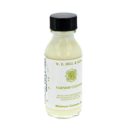

Das Zeug habe ich hier. An manchen Stellen geht es, an anderen schmiert es. Doof das alles …
