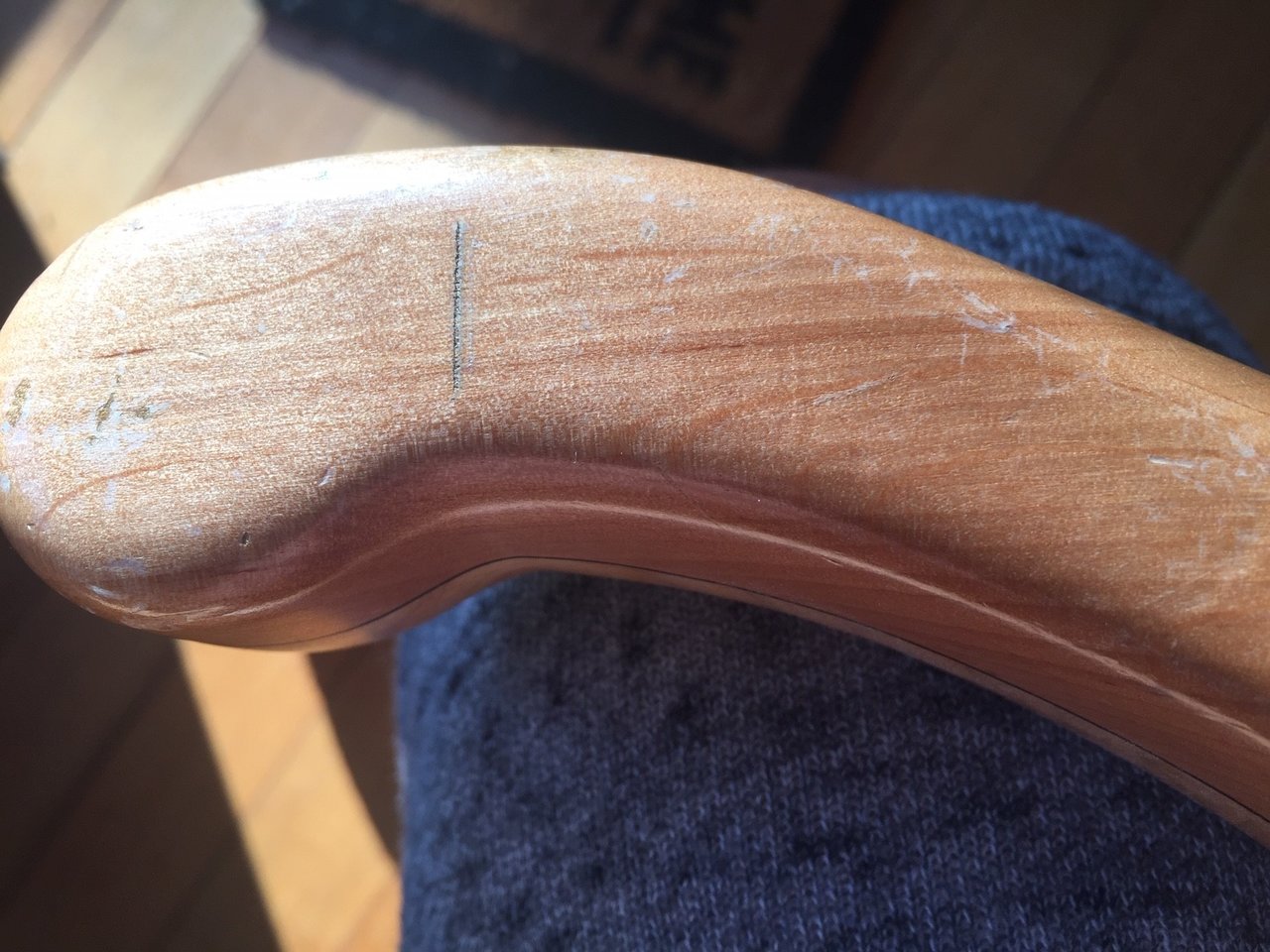

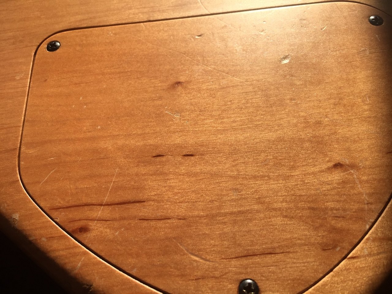

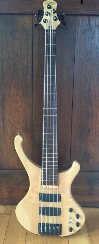

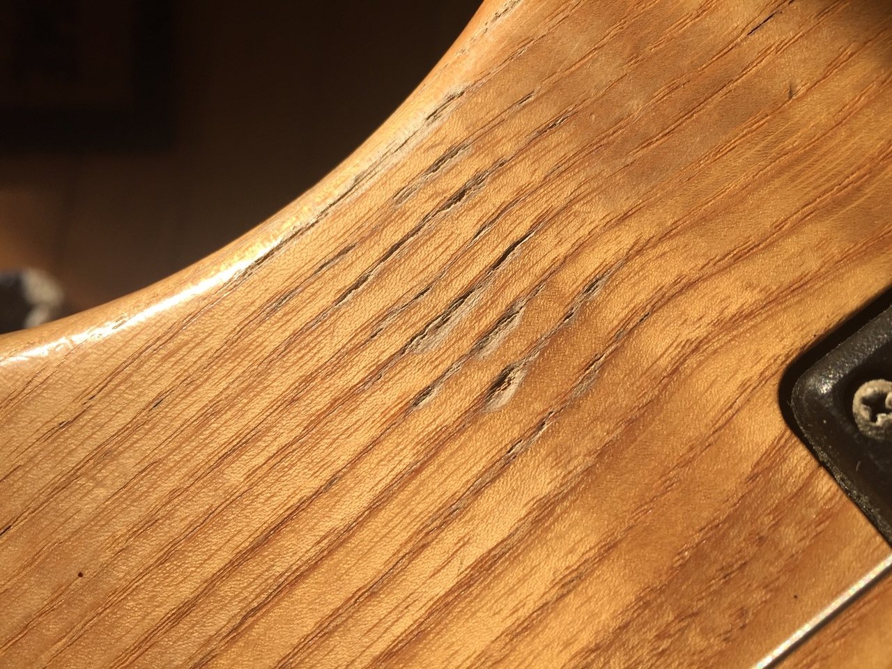

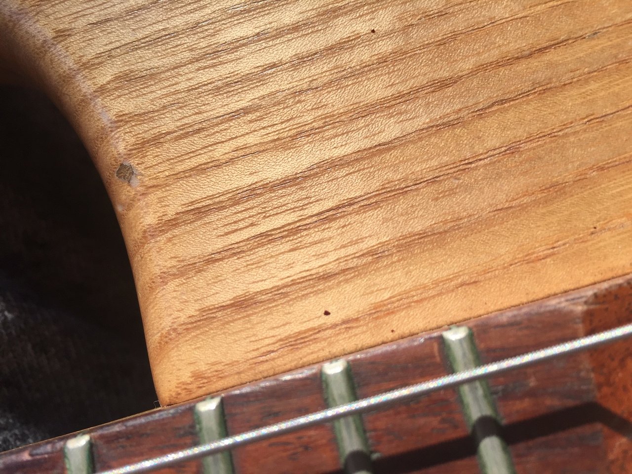

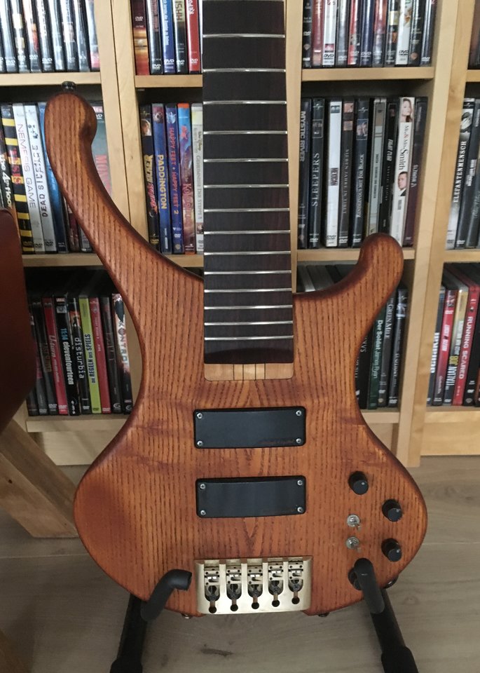

Ahoi zusammen,

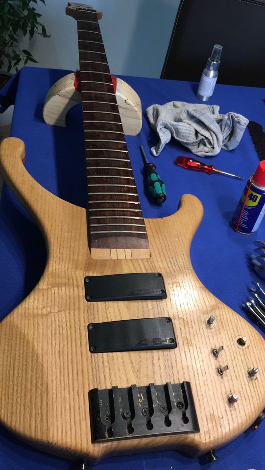

nach meinem ersten Vorstellungs-Thread möchte ich ein wenig mehr ins Detail gehen, was mein aktuelles Restaurationsprojekt angeht.
Es handelt sich um einen Bassline Buster Classic aus den späten 90ern, der zweifelsohne in seinem Bassleben so einiges erlebt hat.
Ich habe ihn zu einem sehr fairen Preis von einem sehr nettenb Musiker aus Krefeld erstanden und mich am vergangenen Wochenende direkt ans Werk gemacht.
Folgende Arbeiten sind bereits abgeschlossen:
Komplette Demontage
Lack an Hals und Body abgeschliffen und Dellen beseitigt
Griffbrett geschliffen & Bünde abgerichtet
Mechaniken gereinigt
Potis gereinigt
Hals geölt
Body gebeizt und geölt
Brücke von Lack befreit...

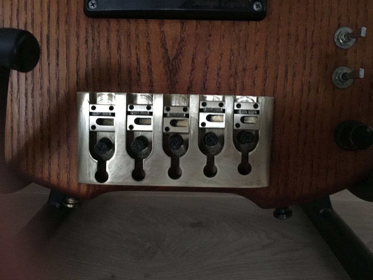

Wie Ihr seht ist das gute Stück noch nicht ganz fertig (weitere Nachher-Bilder folgen), da ich mir noch nicht sicher bin, wie ich die ETS Brücke wieder schwarz bekomme.
Hier bin ich für jeden Tipp dankbar, ebenso wie Feedback zu meiner Arbeit - auf geht's!

Bevor die Brücke wieder lackiert werden kann, müssen erstmal die Schleifspuren beseitigt werden. Und zwar so gründlich, dass man die Brücke auch so montieren könnte. Oder bei Bassline anfragen - hier über @Fledermaus vertreten (ich wiederhole das wegen des Schreibfehlers)
Wenn Du professionelle Qualität haben willst, wirst Du vermutlich am besten bei ETS anfragen müssen, ob sie das übernehmen könnten.

Prinzipiell würde ich die originale Brücke gern erhalten, da sie bestens funktioniert.
Was an Lack noch drauf war, ließ sich nach 5 Minuten im Spiritus-Bad bereits ablösen, daher denke ich, dass die "Werkslackierung" auch nicht wirklich die beste war.
Die Schleifspuren sind aktuell 1000er Sandpapier, wird aber noch auf 2000 erhöht und ggf. noch poliert.
Aktueller Plan ist grundieren und mit Hammerite schwarz matt zu lackieren...
... wenn sich hier ein Profi findet, der in verträglichem Zeitrahmen pulverbeschichten kann oder professionell lackieren kann, wäre ich natürlich extrem dankbar ;-)
beate
Bassteltante
Mit der Qualität der Lackierung hat das nichts zu tun. Es sagt Dir allerdings, dass das ein Spirituslack war.
Wegen der Präzision der Teile solltest Du auch etwas anwenden, was sehr dünn aufträgt. Idealerweise findest Du heraus, mit welchem Lack die Brücke lackiert war und nimmst genau diesen!

Im nächsten Schritt wird die Bridge übrigens pulverbeschichtet und die Elektronik wieder hergerichtet (sofern sich hier im Frankfurter Raum ein Experte dafür findet) ;-)

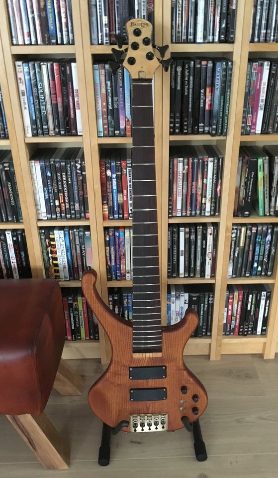

Kurzes Update:
Die Brücke ist mittlerweile zum Pulverbeschichten und sogar die kleinen Böckchen werden wieder matt-schwarz 😊
Jetzt frage ich mich, ob ich nicht doch die Kopfplatte auch noch in der Body-Farbe beize, was mein Ihr?
Bin nicht ganz sicher, ob das eine gute Idee ist... soweit ich weiß und aus eigener Erfahrung (allerdings Moppedrahmen, also Äpfel mit Kiwis...;-)) ist die Schichtstärke bei Pulverbeschichtung eher groß. Das kann ich mir bei einer Brücke kontraproduktiv vorstellen (bei meinem Mopped egal). Ich würde zumindest den Beschichter vorher mal fragen. Nicht daß deine Reiter hinterher nicht mehr passen...

Danke BassTart, habe ich bedacht und vorhin auch angesprochen, der Kollege hat zwar nicht wirklich Erfahrung mit Bass Brücken, hat aber verstanden, dass die Reiter zurück in die Führung müssen.
Selbst wenn sie nach der Beschichtung zu breit sind, ist genug Luft an den Seiten, um das wieder „zurückzuschleifen“, wäre dann eh nicht sichtbar ;-)
