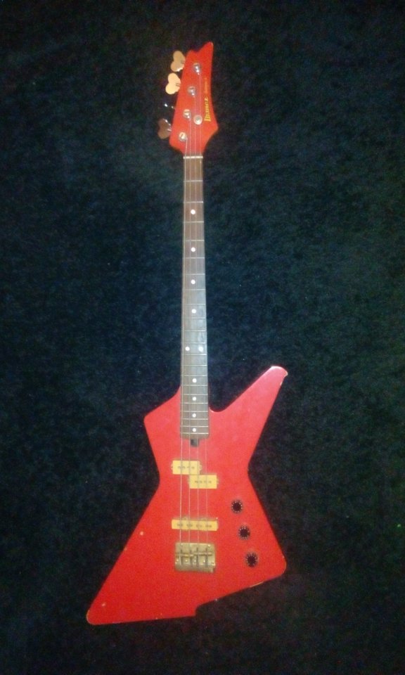

    Gut, also kein Bild-kein Bass. So kam er an:
    Dreckig, verkrustet, die Bridge angelaufen, falsche Potiknöpfe, alte Saiten, naja wie`s halt so ist mit was das einer geschenkt bekommen hat, ihn aber nicht interessiert....

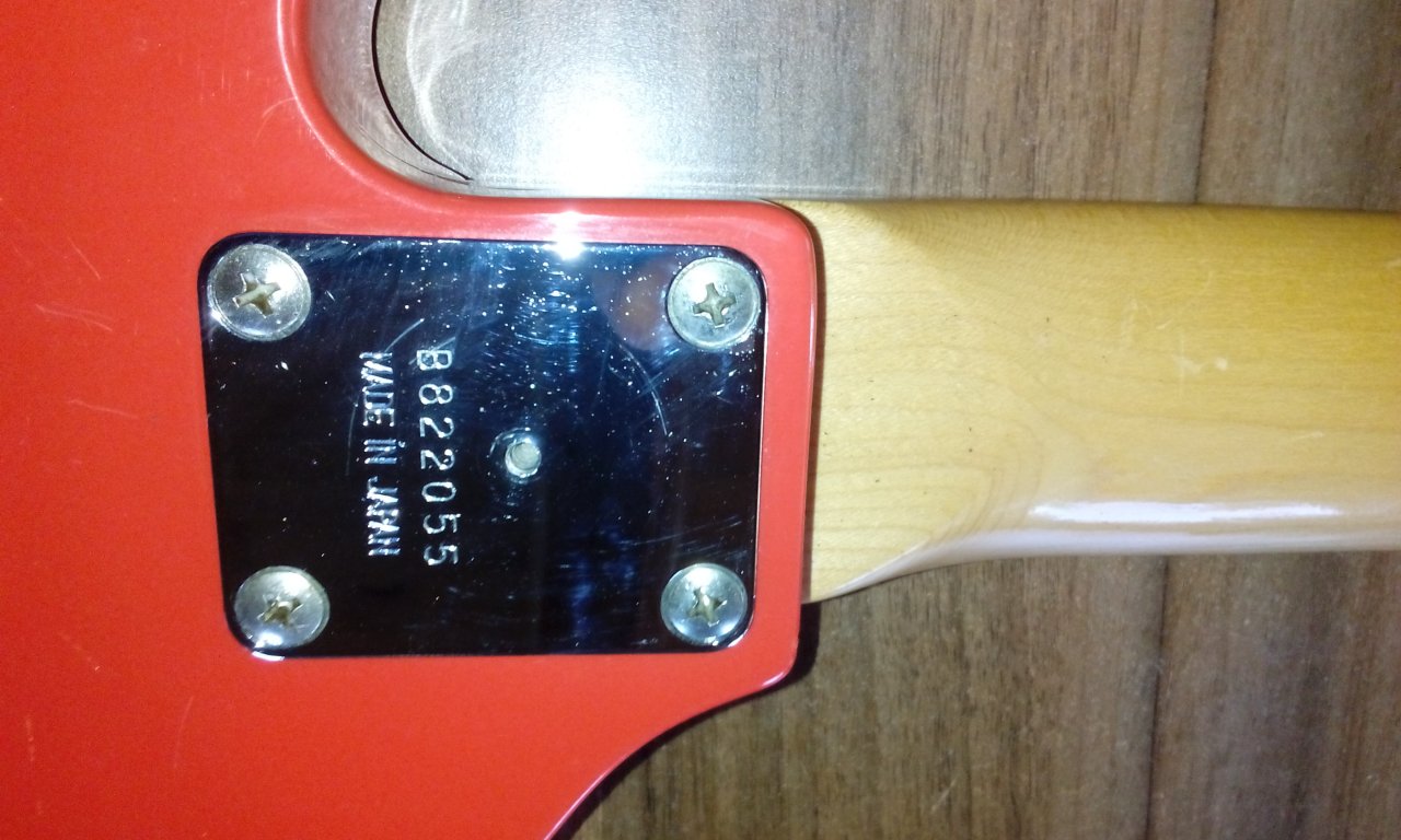

    Noch ne kurze Info zum Bass:
    Ibanez Destroyer II, wahrscheinlich DT-650
    Baujahr:
    1982 (Februar, B=2. Buchstabe = 2. Monat)

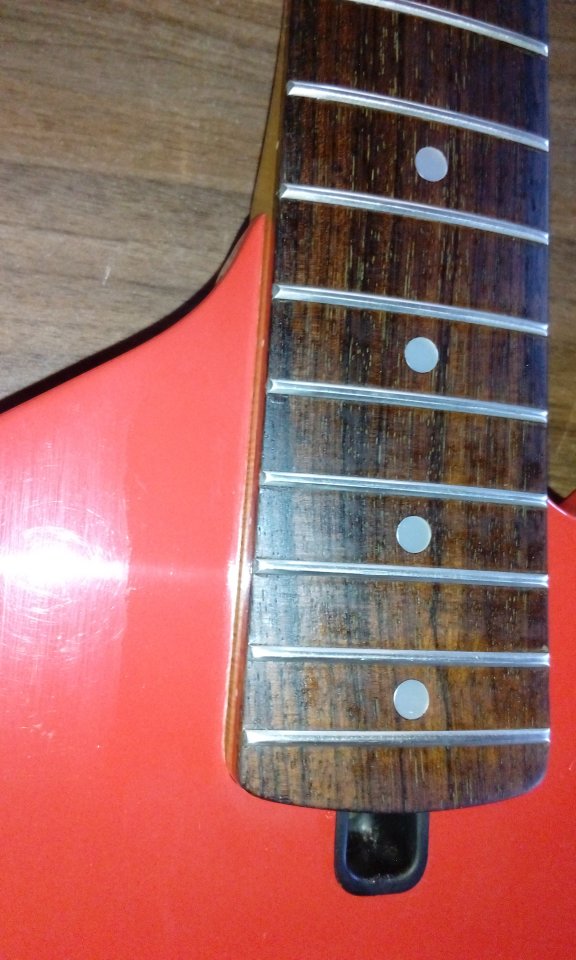

    Also das gute Stück erstmal in seine Bestandteile zerlegt. Erfreulicherweise bin ich da wohl der erste und alle Schrauben sind noch wunderschön intakt.

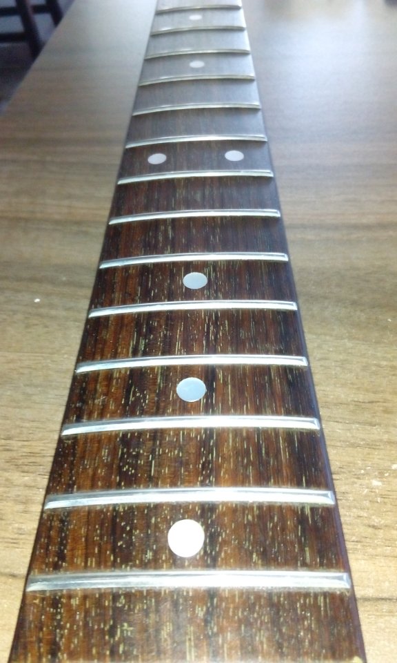

    Das Griffbrett hab ich dann ziemlich mit Akopads abgeschrubbt. Mann was für ne Brühe. Dafür poliert man aber auch gleich die Bünde mit. :-)
    Da es natürlich total trocken war hat es über Nacht ein paar Ölbehandlungen bekommen. Ich nehm dazu immer das Sandberg Griffbrett Öl. Steht zwar nicht drauf was drin ist, aber dem Geruch nach wohl hauptsächlich Leinöl. Das versiegelt auf jeden Fall das Griffbrett wieder wunderbar.
    Nach der Ölung:

    Blöderweise hab ich keine Detailaufnahmen vom Vorherzustand gemacht. Ist echt ein Unterschied wie Tag und Nacht.

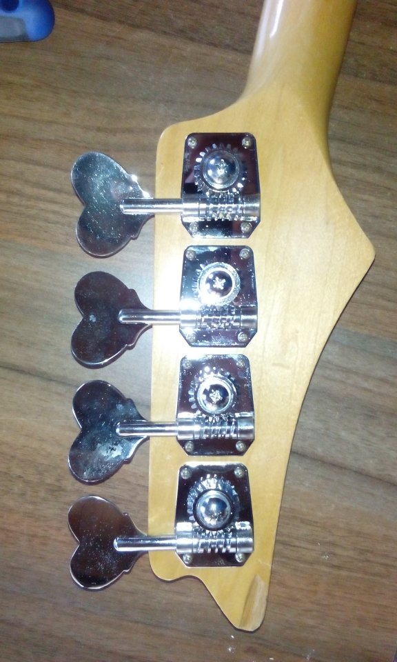

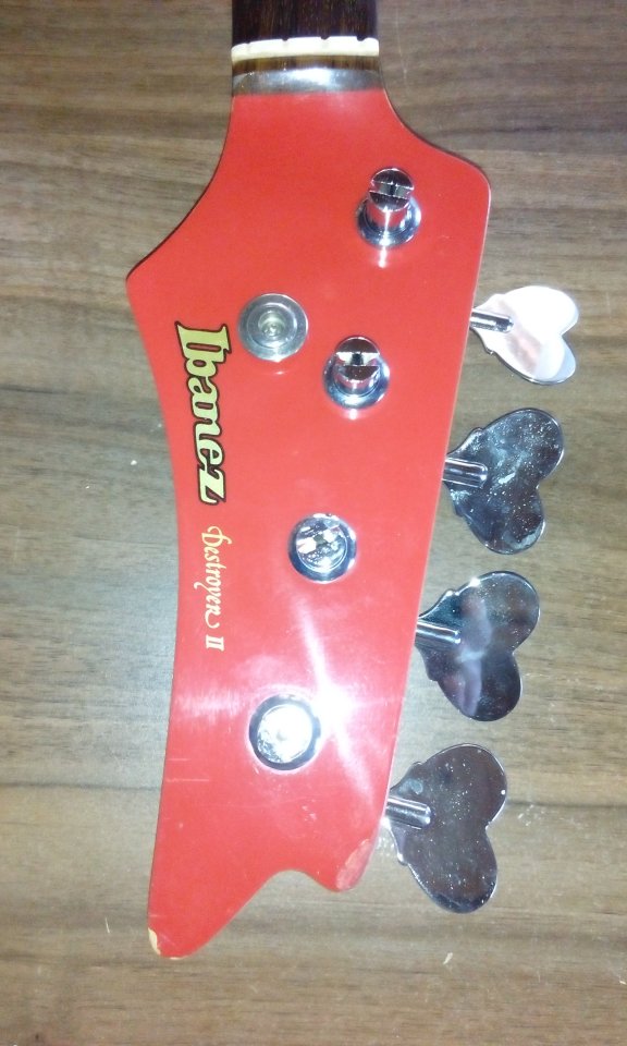

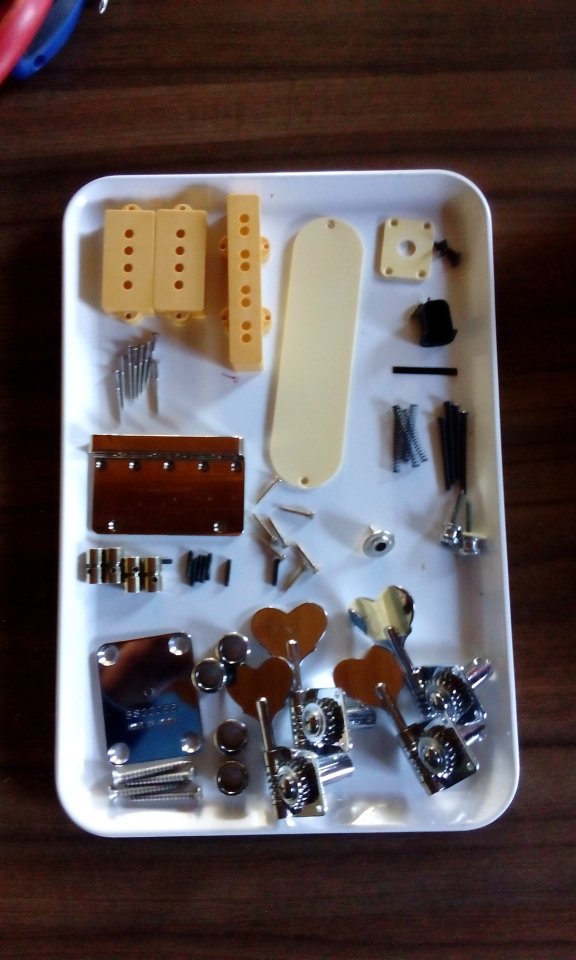

    Hier die Kleinteile:
    Talentfrei gefällt das.
  7. Tornadone
    Tornadone Mein Hochtöner heißt 15L
    Bassix:
    ß41.626
    Kunststoffteile sind alle mit Akopads geschrubbt.
    Die Bridge hab ich erst auch nur mit den Pads geschrubbt. Da hat sie schon wieder absolut spitze ausgesehen. Aber ich dachte mir heute, dass ich sie ja auch mit der Bohrmaschine polieren könnte. :-) Bild kommt noch. :-)
    Die Mechaniken haben voll intakten Chrom und sind deswegen so wie sie waren in die Spülmaschine gewandert.
    Der Rest wurde je nach dem geschrubbt, poliert, etc.

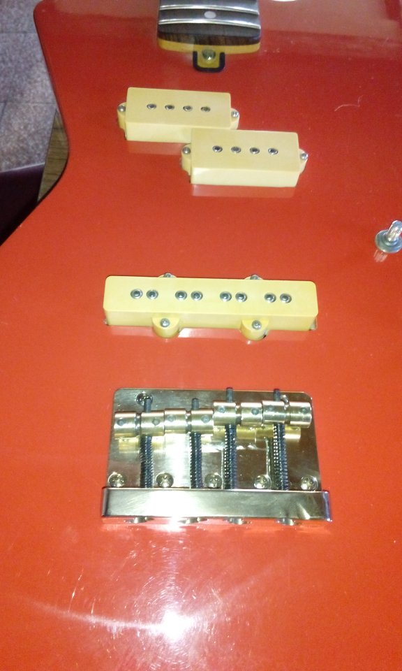

    Hier sieht man super den guten Zugang zum Trussrod mit Verömmelungsschutz aus Blech. Wie immer passt der Ikea-Hakeninbus super rein. :-)
    Halstaschenpassung:

    Ist der Bridgepickup ein split coil wie die DiMarzios oder so ein singlecoil mit verstellbaren Polschrauben (wie in dem Roadster Bass, den ich mal hatte)?
  10. Tornadone
    Bassix:
    ß41.626
    Tjo, kann ich dir garnicht genau sagen. Ich hab nicht unter das Klebeband um due Spule/n geschaut. Aber es kommen 2 Hot-Leitungen raus und er brummt nicht. Ich denke da sind 2 parallel geschaltete Spulen drin.

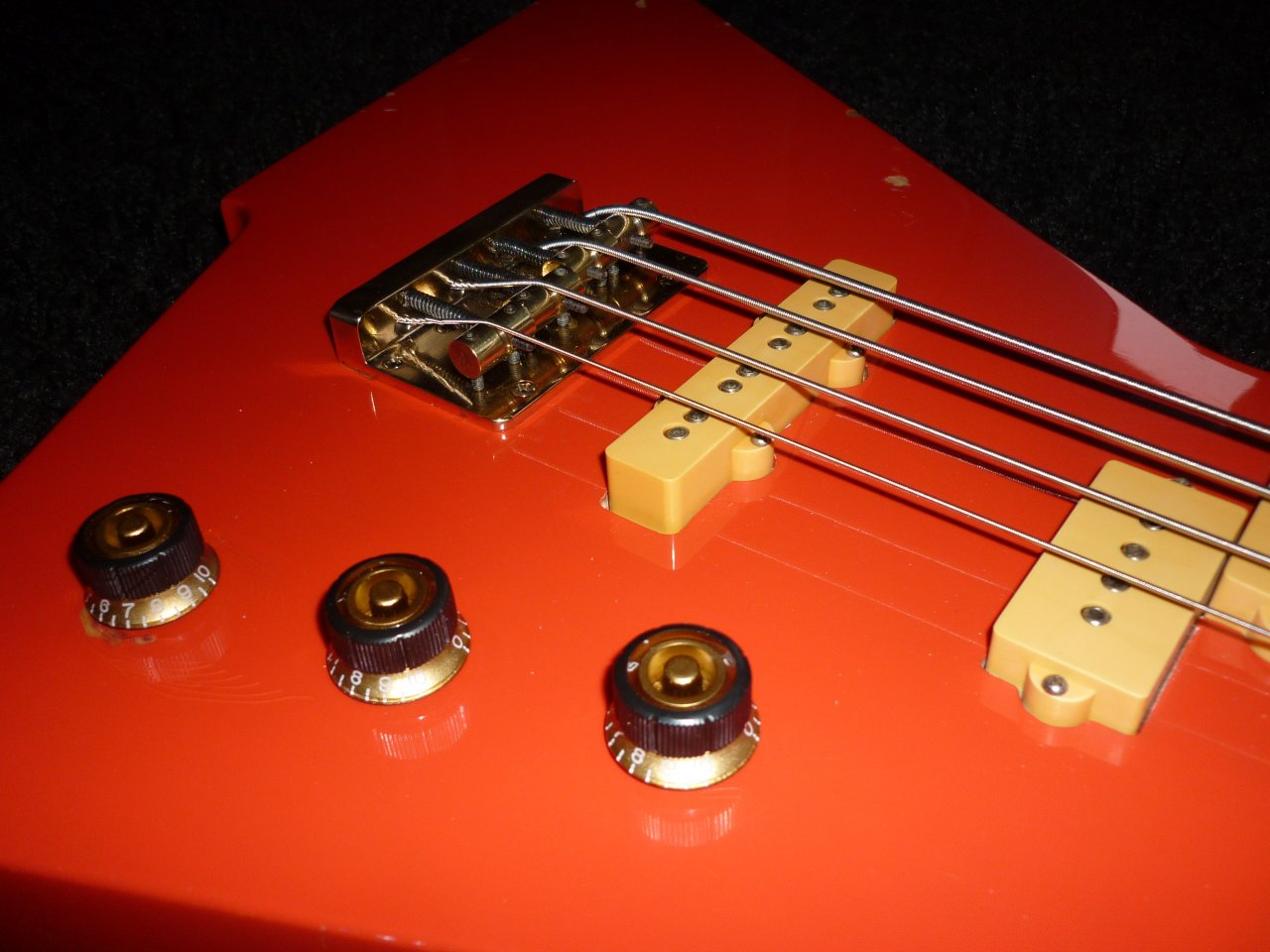

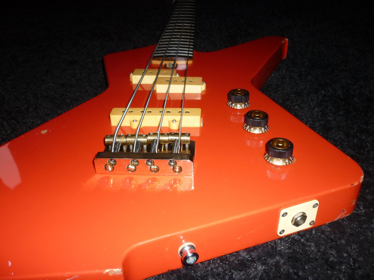

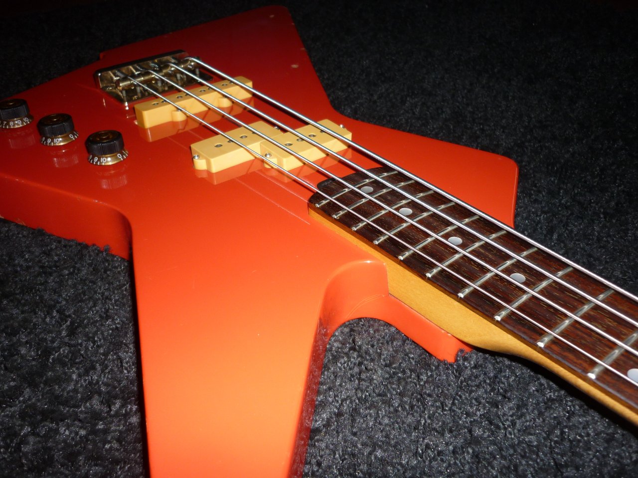

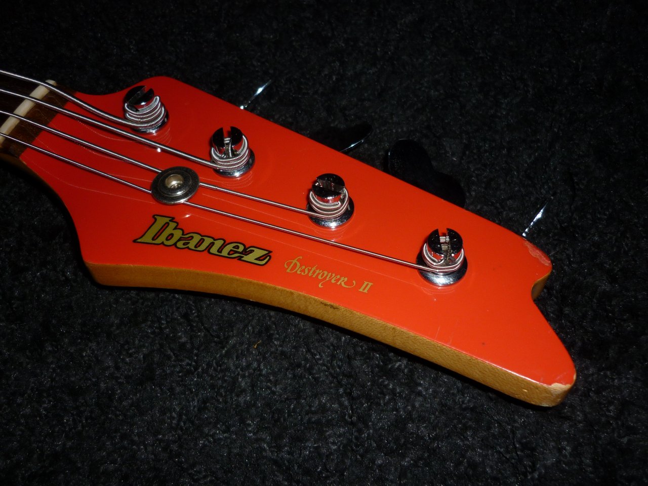

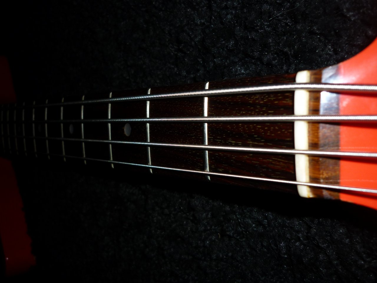

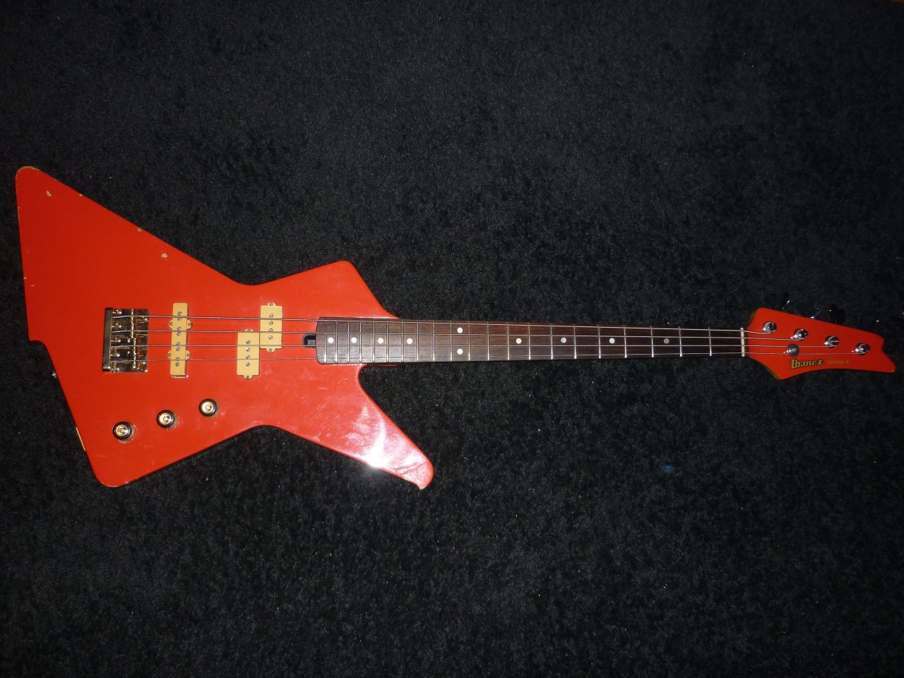

    Und vorhin kam dann endlich meine sehnlichst erwartete Thomann-Bestellung an:
    -Ernie Balls in 50-105
    -3 original Ibanez Potiknöpfe, allerdings leider die aktuellen Sure Grip III und nicht wie original die Sure Grip II. Aber den Unterschied erkennt man eh nicht....
    -3 neue Potis
    Also hab ich dann mal endmontiert.
    Einfach mal`n paar Bilder (schon wieder mit Fingerspuren vom Probespiel...) :

    oh! mit den schönen herzchen-mechaniken….:heartbeat:bass-guitar
    Iron Maiden gefällt das.
  13. Tornadone
    Bassix:
    ß41.626
    Klar, die gehören doch auf nen Metal-Bass. :D
    Und witzigerweise heißen die ja auch noch "Hercules-Tuner".... Hat mich schon immer amüsiert. :rofl:

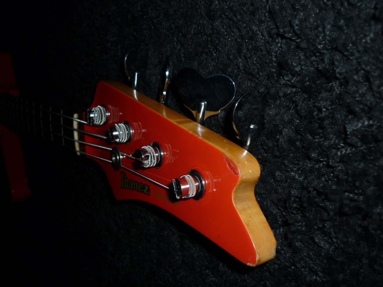

    Achso. Noch ein Nachtrag zum Thema Kopflastigkeit.
    Hahaha, also und ob und das nicht zu knapp.
    Und das Beste: Er kippt auch noch nach vorne..... :rolleyes:
    Die Kopflastigkeit ist gut zu handeln, aber das Kippen ist schon ein wenig blöd. Kampf halt. Wie beim Metal. :D
    Aber ich brauch auch erstmal einen adäquaten Gurt.
