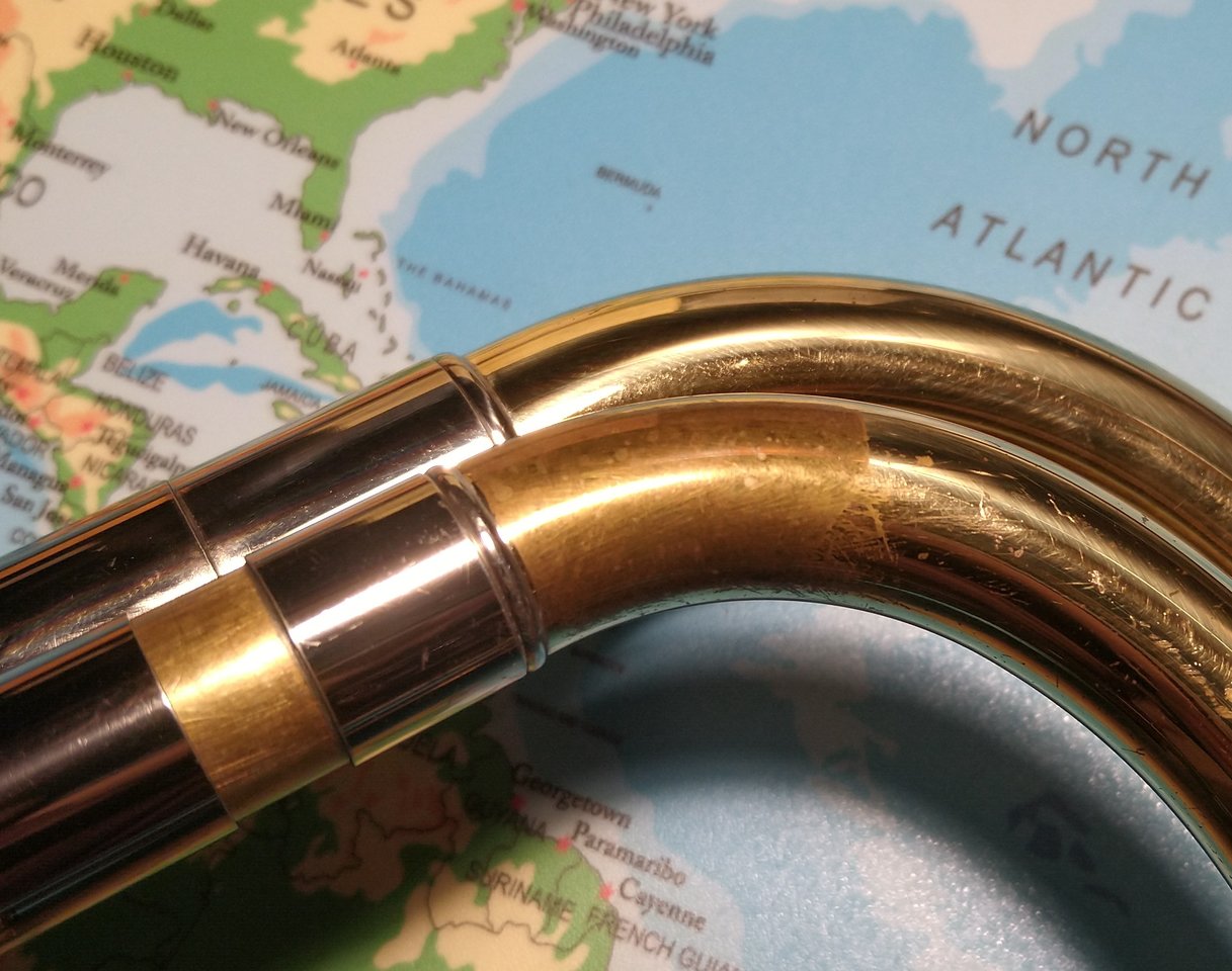

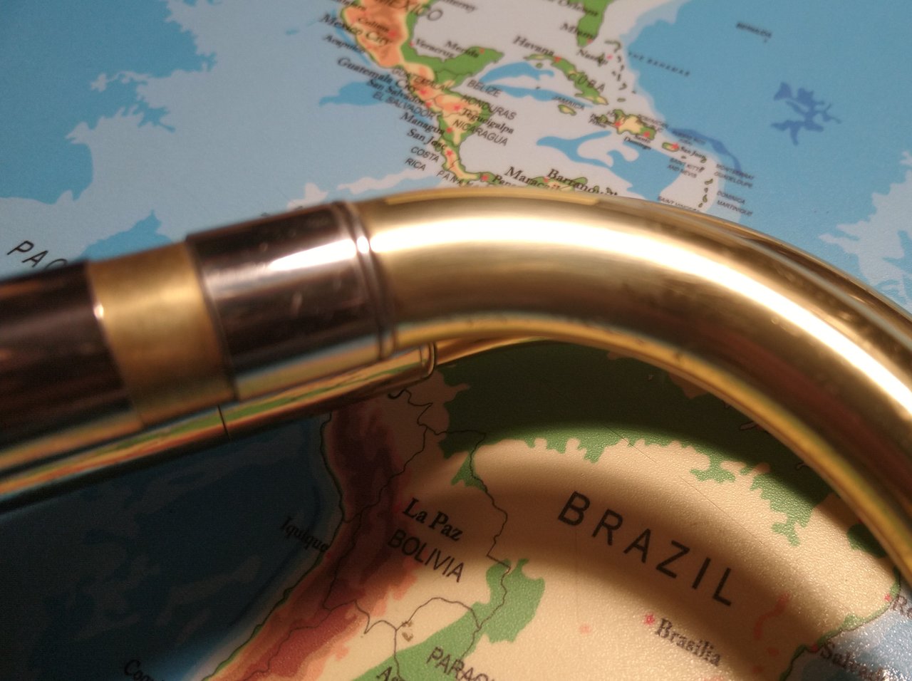

Messing, lackiert, mit Lackschaden.
Vorher:
Nachher:
Das waren bestenfalls 10sec. Mit ein bisschen Liebe geht da noch viel mehr Hochglanz.🙂
