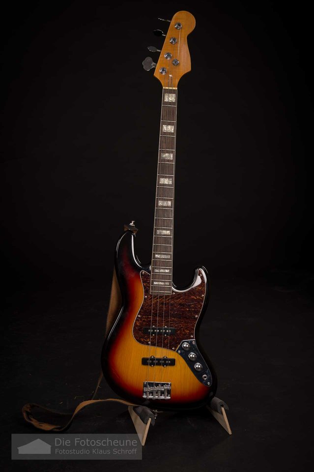

Es ist schon seltsam, wenn man auf dem Bass so dünne Saiten aufzieht. Auf der Gitarre aber auch nicht ganz so viel "luftleerer Raum" zwischendrin ;-)
Wer jetzt erwartet hat, das der Bass jetzt eine Tenorgitarre wird, der täuscht sich. Die ungewöhnte Tonhöhe irritiert natürlich, aber es spielt sich wie ein Bass, es klingt auch wie ein Bass. Aber eben doch "anders". Aufgrund der Bassmensur und der anderen Saitenspannung kann man nicht wie erwartet wie auf der Gitarre agieren, aber das ist jetzt ja nicht das Thema.
Ungewohnt für Bassisten - die 17er g-Saite ist nicht umwickelt. Das Spielgefühl ist generell ungewöhnlich, weil man eben viel dünnere Saiten unter den Fingern hat. Die Spannung kommt einem kräftiger vor, das liegt aber wohl hauptsächlich an der Saitenstärke. Sie fühlen sich auch nach ein paar Stunden immer noch sehr rau an. Das ist jetzt für einen unangenehm und für den anderen eine willkommene Hilfe weil man auch mit nassgeschwitzen Fingern noch guten "Grip" hat.

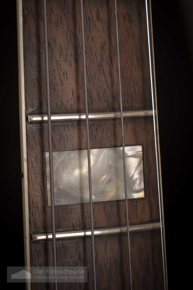

Sorry für OT, aber da ich es auf deinem Detailfoto des Griffbretts sehe:
Das ist eine Griffbrettkante mit zurückgesetzten Bundenden, wie ich sie mir bei jedem Bass wünschen würde. Hier sind überstehende Bünde durch Schwinden des Holzes auf jeden Fall ausgeschlossen.
Was ist denn das für ein Bass?
