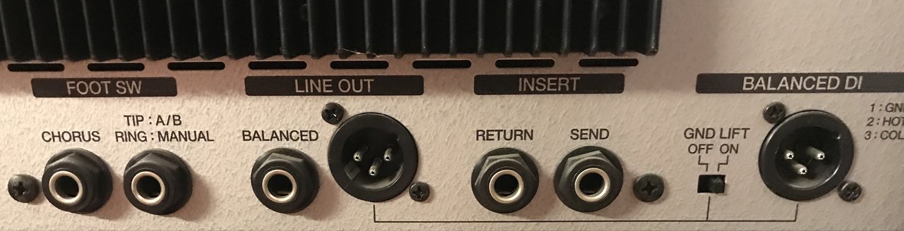

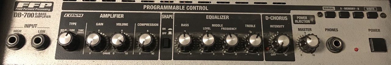

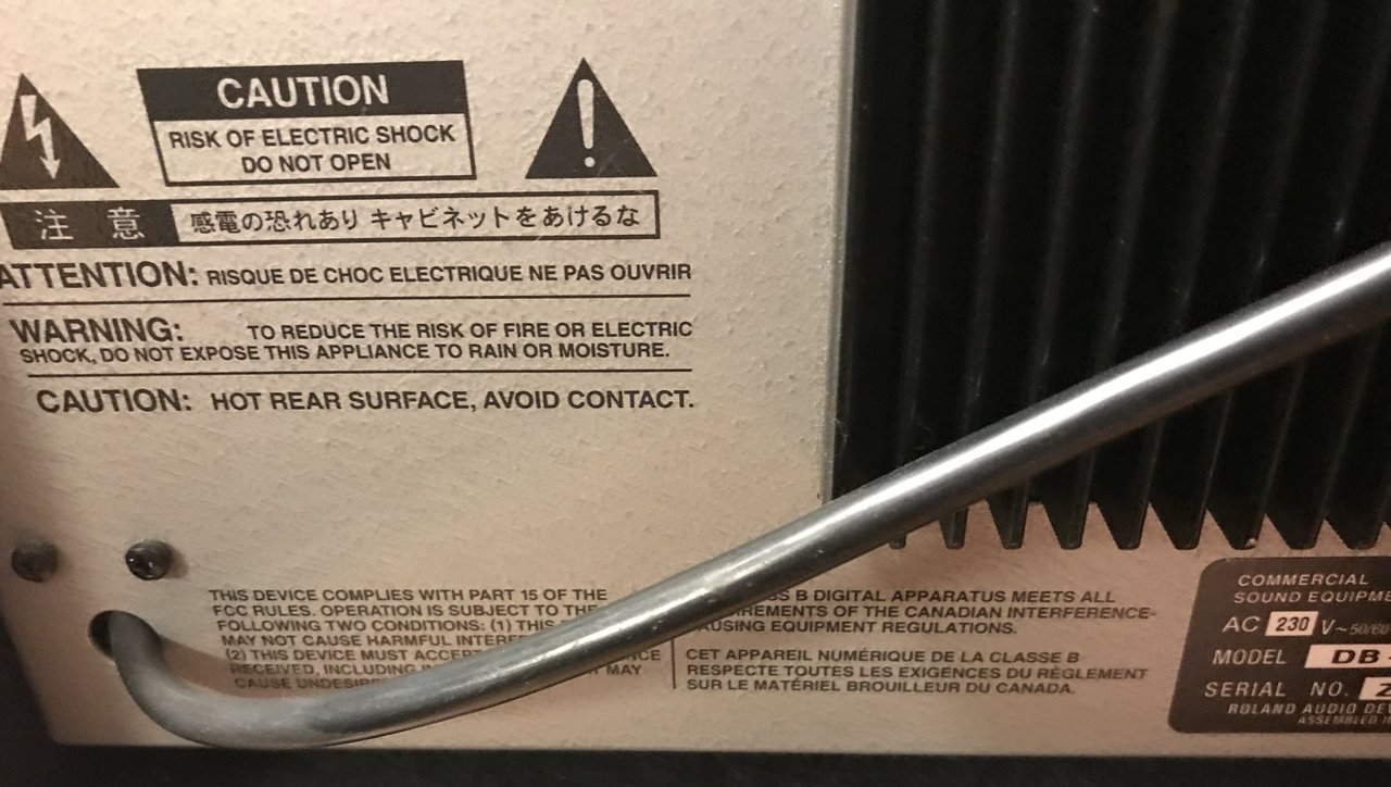

    Da bei Roland keine Fotos mehr sind...
    Top
    Rückseite
    ...und die Kabelführung :-/...
