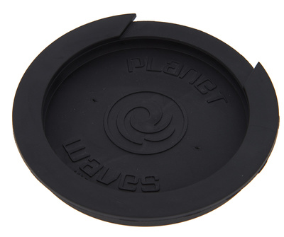

Du brauchst sowas:
Planet Waves PW-SH01
Und natürlich etwas spitze Finger beim Einpegeln. Wunder gibt es nicht.
So würde ich es erst einmal probieren. Es gibt auch noch Vorverstärker mit Helferlein, aber da kostet es auch gleich wieder Geld.​
sonst selber basteln; schöne holzabdeckung fertigen, schaumstoff etc. in schalllochgrösse drunter kleben, so dass das teil im schallloch klemmt.

Mit so'm Gummistopfen habe ich reichlich ziemlich laute Gigs (Markbass LM2 und 2x10" Box) gespielt.
Wenn du ohne das zu probieren sofort einen Preamp kaufen willst....nur zu.

Der passt leider nicht an den Takamine und ich habe auch keine gängige Alternative gefunden, die auf den EGB2S passt.
Das Schallloch ist 11 cm, der Dämpfer hat nur 10,2 und fällt einfach rein in den Korpus, größere hab ich nicht gefunden.
Ich muss allerdings auch zugeben, dass ich nicht sehr intensiv gesucht habe, da ich den Akku-Bass vor allem zum Üben zu Hausen oder für leise Gigs nehme und da bisher keinen Feedback-Dämpfer brauchte.
