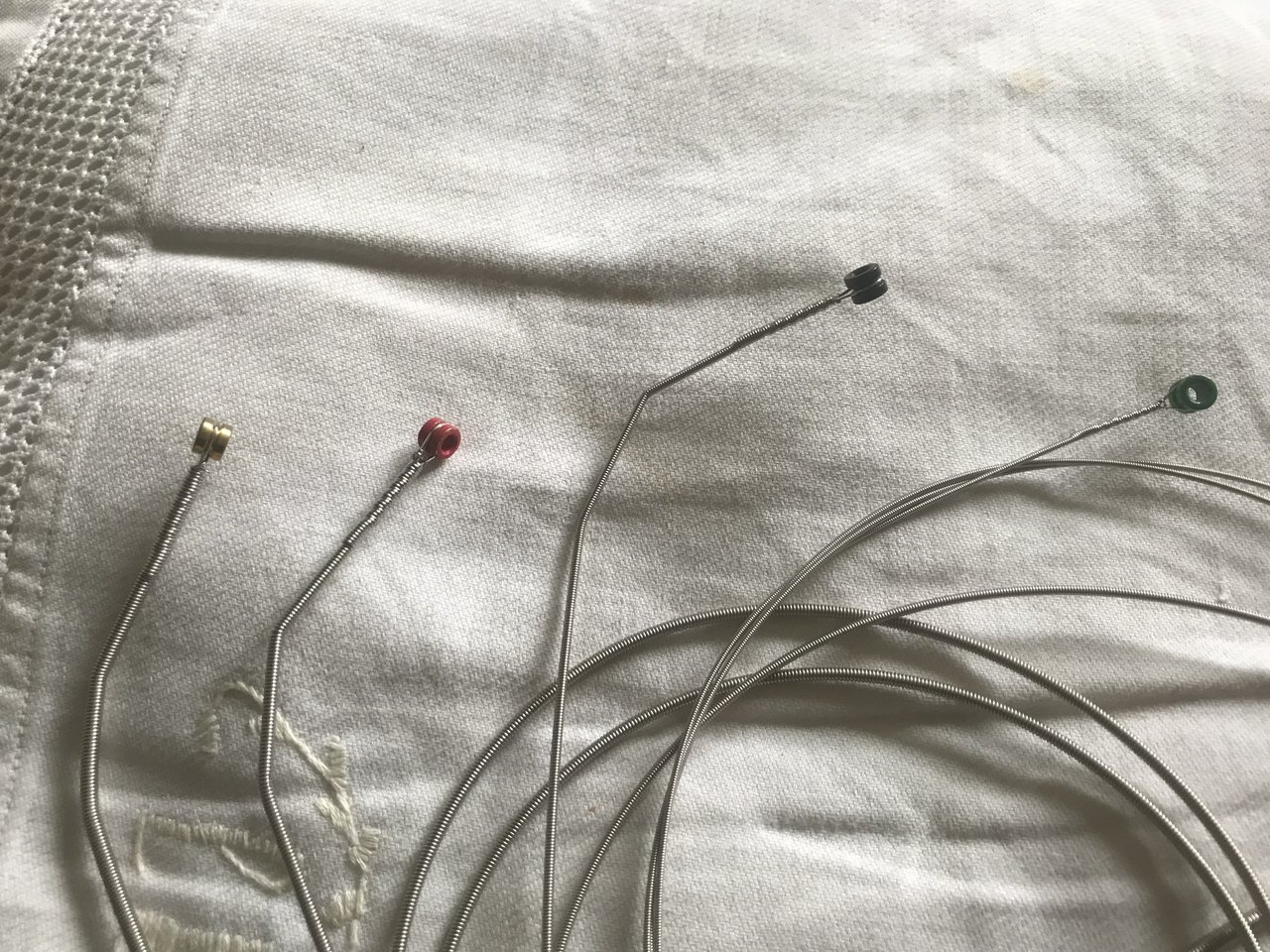

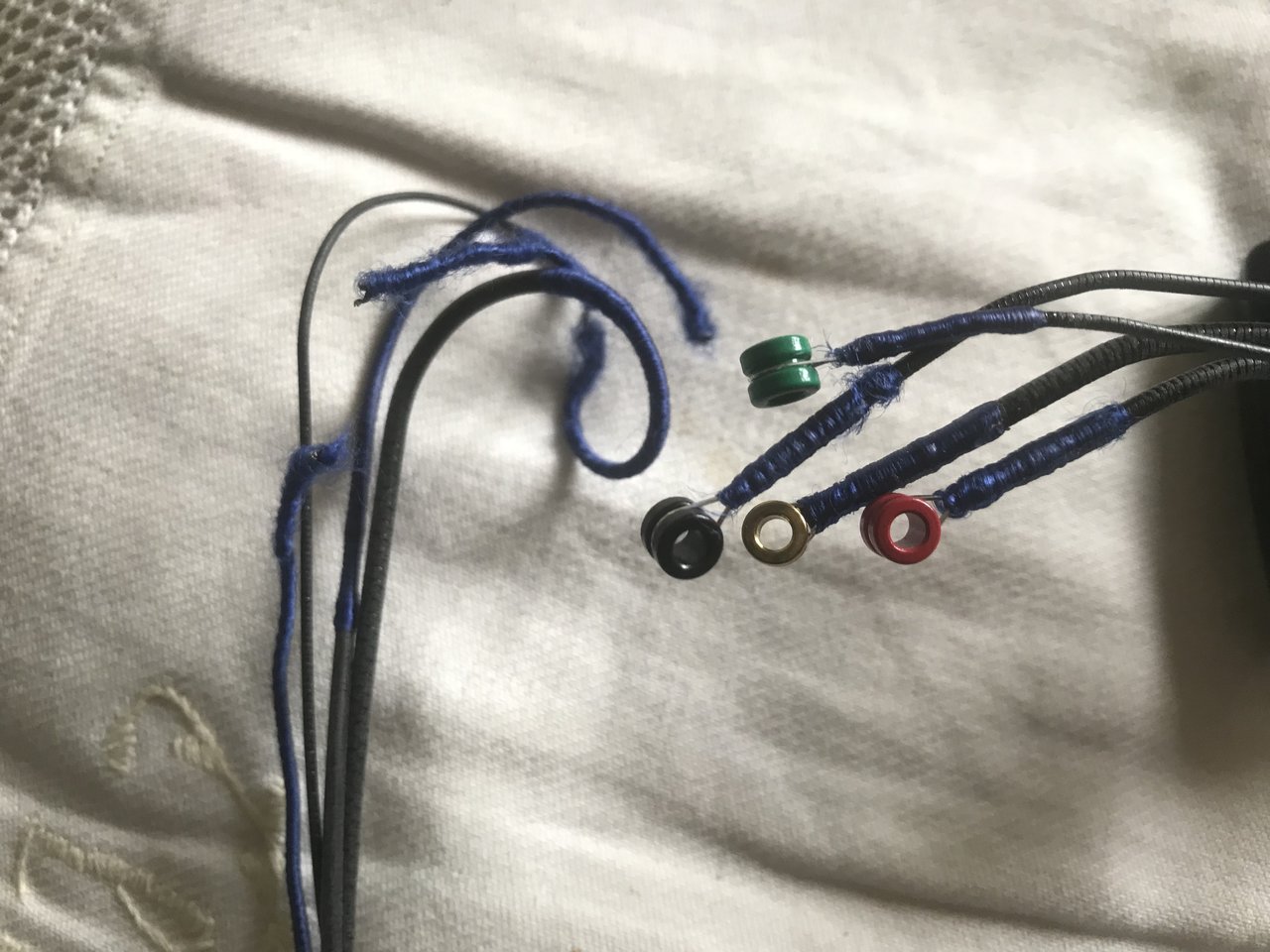

1.)
Erster Satz: schwarze Saitenummantelung, dunkelblaue Saitenstoffenden, bunte Ballendösen
2.)
Zweiter Satz:
Bunte Endösen - keine Stoffummantelung.
Eigentlich haben beide Sätze die gleiche Farbendung:
Golden - rot - schwarz - grün

Die oben sind Daddario Nylon Tapewound (tolle Saiten).
Bei den untere könnte es sich um die Daddario Pro Steels handeln (geht farblich mehr in die Richtung Steels, ansonsten könnten das auch die EXL sein).
