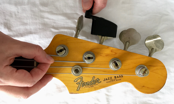

Also,
was du da brauchst ist eine kurbel :
Dann wird sie in die Mechanikachse gesteckt, geknickt und einmal unter Zug am Ballend von Hand aufgewickelt.
Bevorzuge auch eindeutig brücken ohne loch.
Das aufziehen mache ich so wie vermutlich auch
kollege fiss-a-wiss :
Saiten in der richtigen länge zuschneiden,
dann steck ich sie in die mechanik
und wickle sie rund um bis sie ca in die halterung der brücke passt, -
ich dreh die mechanik in eine position daß die saite
sich gerade noch einhängen lässt !
dann halte ich das ballende mit dem daumen in der halterung
(falls notwendig)
und mit den fingern die saite unter leichtem zug,
während ich mit der kurbel oder der hand
die mechanik drehe.
Zu einer nennenswerten verdrillung kommt es dabei nicht.
Genau so würde das McGyver machen :-)

Also,
sich gerade noch einhängen lässt ! -
(falls notwendig)
die mechanik drehe.
Anja, und das Teil an den Akkuschrauber :-)
Oh Mann!!! :facepalm1:
Ich habe mich jahrelang völlig umsonst abgemüht. Warum habe ich nicht daran gedacht, dass ich bei meinen Bässen einfach oben eine Wicklung um die Mechanik tätigen kann und erst dann das Ballend einhänge?
Naja, bei manchen fällt der Groschen halt sehr spät.
Vielen Dank für diesen Tipp!!! :bier:
