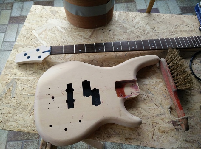

im Verlauf des Pimpens meines HB Basses hat sich leider schnell und effizient herausgestellt, dass ich zum Lackieren zu doof bin. Na gut. Man muss nicht alles können.
Nun ist mir als Alternative zum schicken Lack ein Finish im Treibholz-look eingefallen.
Heute habe ich daher erstmal an einem Stück Eschenholz geübt weil der Body vom HB auch Esche ist/sein soll.
Erstmal habe ich die Lötlampe arbeiten lassen und dann die Drahtbürste. Jo, geht ja ganz gut, aber das ist mir dann doch zu dunkel.
An einem zweiten Teststück habe ich nur die Drahtbürste genutzt und feststellen müssen, das kannste abhaken.
Das gleiche nochmal mit dem Drahtbürsteneinsatz für die Bohrmaschine. Da geht nix.
Hm, da gibt's noch das Sandstrahlen.

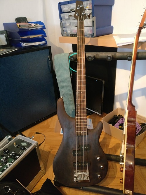

War mein günstiger "Bastelbass", denn ich auch schon 4-5mal umlackiert und wieder entlackt hatte, irgendwann funiert und zum Schluss gabs halt den Brulee Brenner. Da wäre es am Schluss auch nicht so tragisch, wenn was passiert wäre. Aber der Bass sah danach super aus und ist bei meinem Gitarristen immer noch regelmäßig im Einsatz.
Ich sagte ja, ich bin sehr vorsichtig ran gegangen und es war am Griffbrett nur kurzes "anrußen" wenn man so will. Da wurde es nicht so heißt, dass sich das Griffbrett löst oder ähnliches.
Hab leider kaum Bilder von dem Projekt... vorher beim Lackieren war ich fleißiger mit den Fotos. War vermutlich die letztendliche "jetzt ist eh egal" Haltung 😆 aber ein Schnappschuss hab ich gefunden und hier angehängt, falls es jemand interessiert
