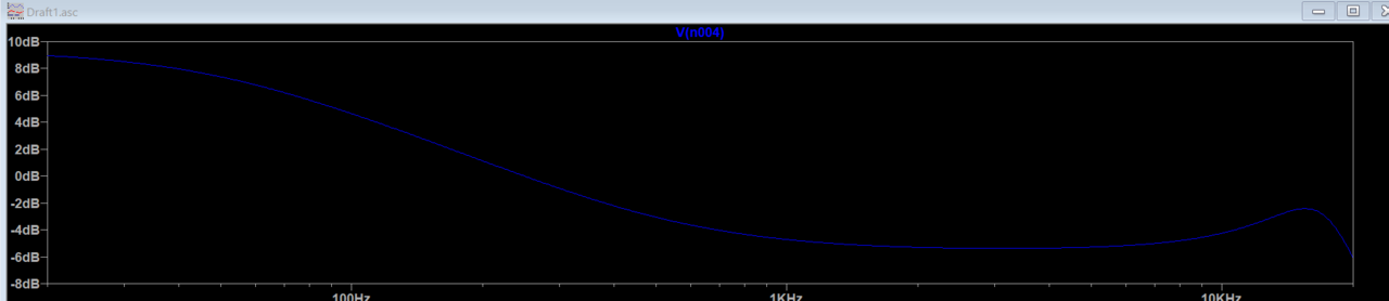

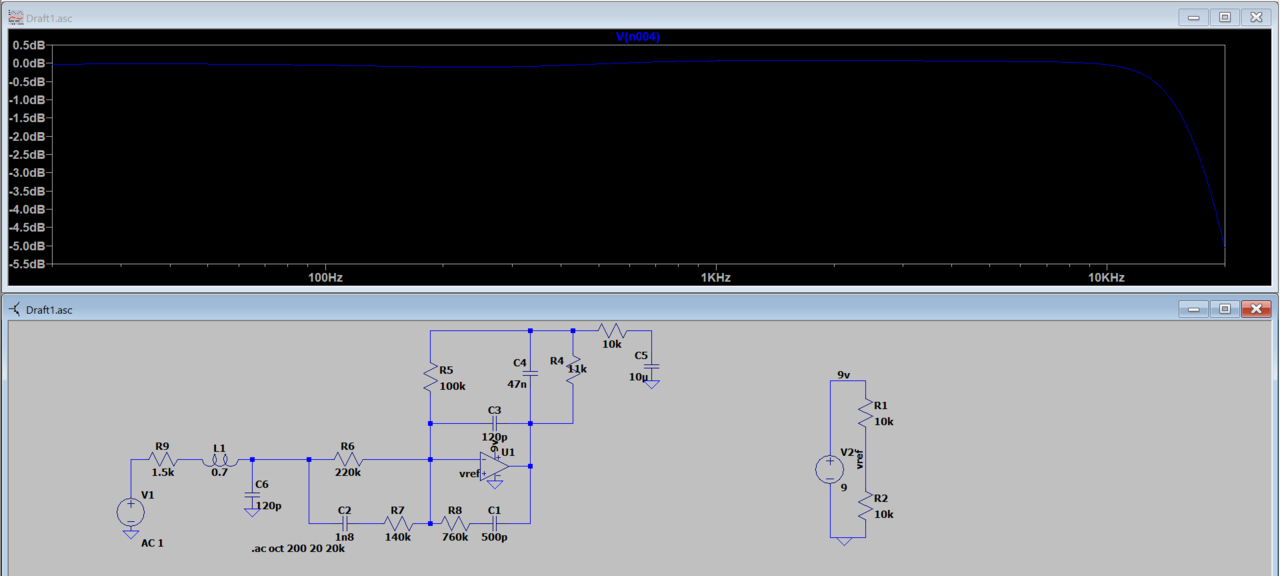

Der Preamp vom stingray ist in Mittenstellung alles andere als neutral, das ist wohl richtig. Er lässt sich jedoch entsprechend einstellen. Um das zu veranschaulichen, habe ich das auch mal eben simuliert.
Das entspricht ca Basspoti fast ganz zu (10% rotation) und das Höhenpoti auf ca 35% Rotation. Das ist keine Einstellung, die man häufig nutzen würde, denke ich. Jedenfalls nicht intuitiv.
In diesem Fall liegt es also an dem Boost durch den EQ. Also die Bass- und Höhenanhebung. Der Preamp für sich boostet jedoch nicht.

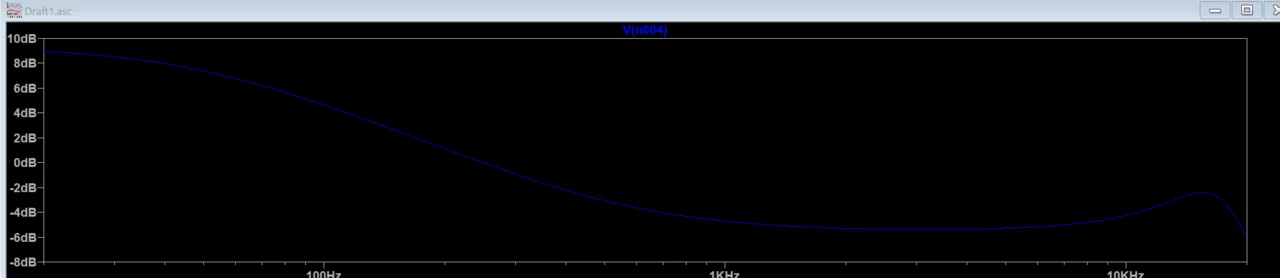

Hier mal eine Visualisierung davon, was der klassische stingray 2-Band in Mittenstellungen veranstaltet:
Neutral geht anders(siehe oben).
