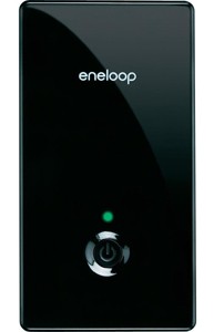

Eigentlich suchte ich ja nach etwas Solidem für die Ewigkeit, nämlich einem normalen Netz-Stromklotz, aber für 69€ musste das probiert werden.
Erster Eindruck:

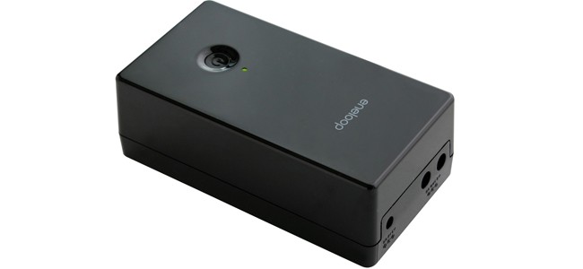

Es gibt des Gerät selber, Netzteil mit Kabel (keine Wandwarze) 5 45cm DC-Kabel mit geraden Steckern und einen Steckadapter zur Polaritätsumkehr. Generell waren beim Design "Appleisten" am Werk, keine Bühnenmusiker. Die Kiste ist aus poliertem Kunststoff, was eine Sekunde nach dem Auspacken schon Fingerabdrücke und Minikratzer hat. Für Plastik wirkt es recht stabil, Metall fände ich aber sicherer, ich werde mir wohl noch einen Trittschutz basteln. Ein richtiger Schalter anstatt so eines iPad-Tasters wäre mir lieber, wir werden sehen wie das hält. Spritzwassergeschützt soll er sein, aber was ist mit Jacky-Cola?! Mountingzubehör oder wenigstens Schraublöcher sucht man vergebens. Die fehlende Nutzungsmöglichkeit bei Ladung (also mit Netzteil dran) ist blöd, kann ich aber mit leben. Hat wohl was mit Größe und Preis zu tun.
Die Ladedauer wird mit 3,5 h angegeben – kommt hin. Ich bilde mir ein, dass ich beim Q-Balls einen Unterschied zum Betrieb mit dem Original-Netzteil (9,6V) höre, aber der wäre minimal, ausgleichbar und ist bei dem unberechenbaren Horror-Treter ziemlich latte.

Der Unterschied zwischen den ersten beiden Stufen ist für mich grünschwachen Blindfisch bei Tageslicht schwer erkennbar, aber unter einer Decke geht's. Nach 3-4 Stunden ging der Ladezustand von Grün (100%-60%) auf Gelb (60%-30%), nach insgesamt ~6 Stunden auf Rot, nach insgesamt 8 Stunden habe ich die Sache abgebrochen. Bis zum Schluss habe ich keine Soundveränderung wahrgenommen, Aussetzer gab's wohl auch keine, hab mir am Ende den Lärm (4 Zerren hintereinander) ab und an mal genauer angehört.
Für mich dürfte das reichen, einen 2 Stunden-Gig hab ich noch nie gespielt und soviel Kram benutze ich live nicht, vor allem keinen stromverschlingeden Looper. Mein typisches Setup ist StageClix, Comp, BDDI (demnächst VTDI?). Dazu den Tuner, der natürlich kaum läuft und den Q-Balls, der aber auch nur selten für kleine Späße ran darf. Grad mal gerechnet, das sind ja 1000€[:O!]
Das Ganze ist auf ein Brett geklettet, das in eine 17“-Laptoptasche kommt, welche praktischerweise wiederum passgenau in ein 19“-Rack (ca. 3HE) flutscht. Ideal für Festivals, wo es schnell gehen muss, das "ObWasWie" der Stromversorgung auch mal fraglich sein kann und ich mir gerne den eigenen Amp spare. Die wichtigen Geräte Tuner, Como. und BDDI kann ich in allergrößter Not auch mit Batterien betreiben.
[-)]Klein, sauber, autark – funzt und bleibt!

Das einzige was mir nicht gefällt sind diese (vermutlich) elektronischen Schalter, durch die sich das Gerät selbst entlädt. Aber heutzutage findet man ja auch kaum mehr etwas anderes.
kleiner Nachtrag: Bei "richtigen" Stromklötzen steht ja gerne dabei, daß sie kurzschlußgesichert sind und was sonst noch. Wenn man mit nem DC-Stecker mir Saft drauf an ein Gehäuse kommt (MXR comp) schlägt es Funken! Das passiert bei dem VoodooLab meines Proberaumkollegen nicht (psst, nicht weitersagen). Wie oft ich das wohl machen kann, bis es was zerballert?

Da wäre ja auch die Frage wieviel Strom er denn zulässt bevor der zu macht.
Oder ob er überhaupt den max Strom begrenzt.
Bei nem 9V Block schlägt es auch kleine Funken, wenn man ihn kurzschließt.
Da gibts außer dem max. Kurzschlussstrom, der aber eben Bauartbedingt ist, keine besondere Kurzschluss-Sicherung.
Immerhin wird auf der Sanyo Seite in einem Beispiel angegeben dass der Pedal Juice problemlos 1235mA abgeben kann. Was für den normalen Betrieb schon ordentlich ist.

Das Vodoo Lab Pedal Power 2 Plus hat auch mehrere Strom-Ausgänge, darunter mehrere 100mA und zwei "High Current" 250mA Anschlüsse.
Somit liefer der PedalJuice an einem Anschluss einfach mehr Strom.
Was aber auch die Möglichkeit gibt größere Verbraucher anzuschließen.
