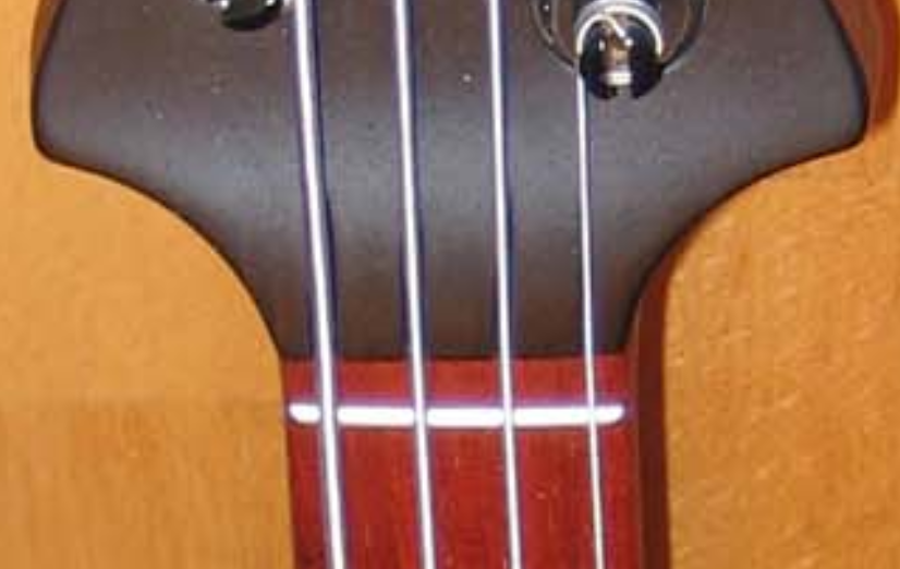

LeFay hat mal den Sattel ganz weggelassen und hinter dem Nullbund nur Führungen in die Kopfplatte gefeilt.
jetzt bauen sie wieder Sättel ein...ohne Nullbund
Weil es besser ist ;-)
Wenn die Führung in der Kopfplatte irgendwann ausgenudelt ist, dann ist sie versaut. Ein ausgenudelter Sattel ist schnell ersetzt...
Reaktionen: rumblebird2, garotti, cwegy und eine weitere Person
Warum sollte die Führung ausnudeln (vorausgesetzt die Saiten laufen in einer Flucht über den ersten Bund)?
