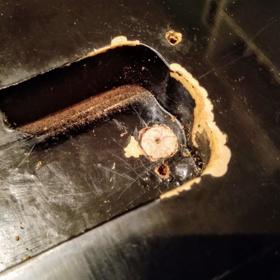

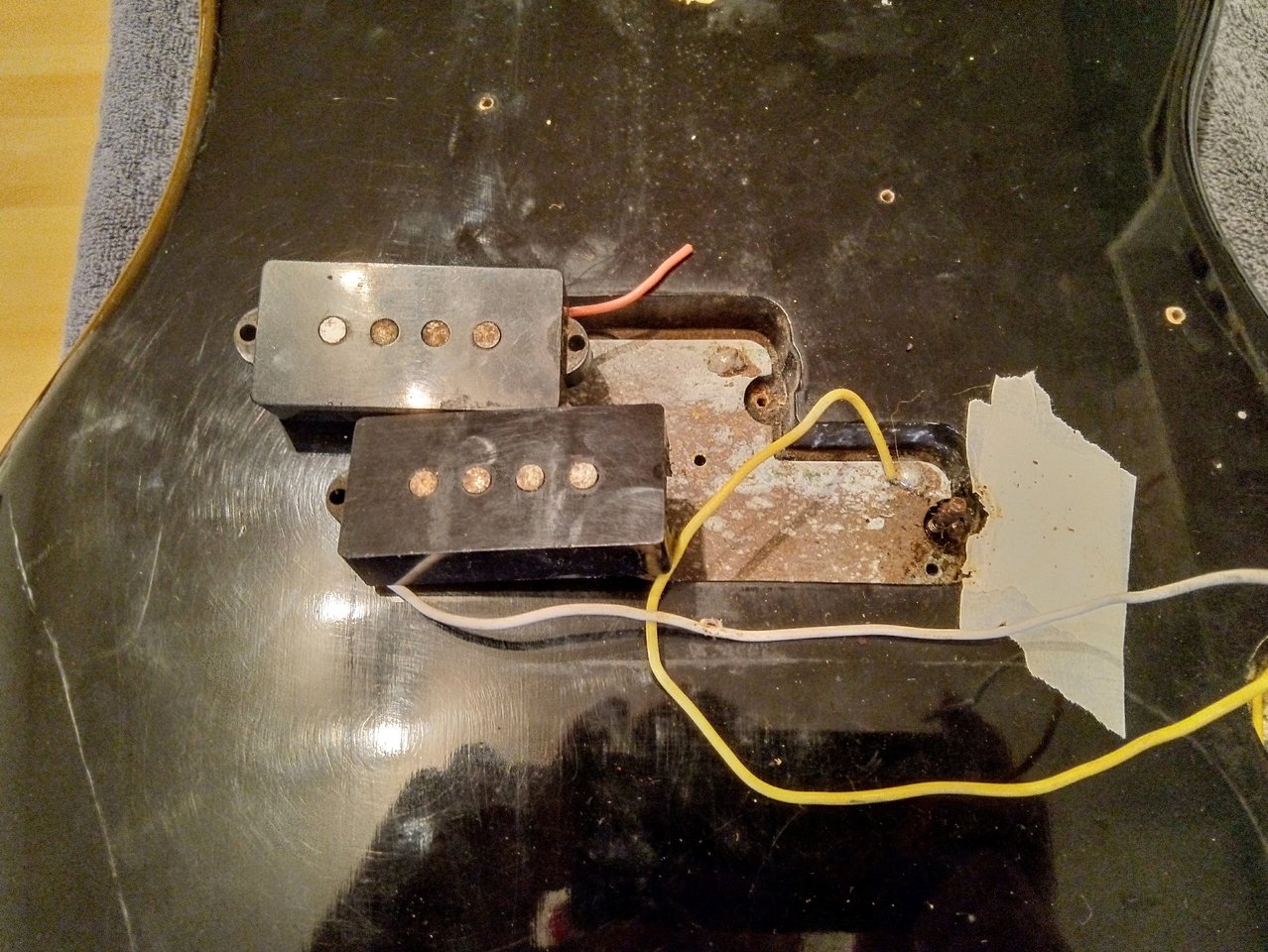

Da ich am Wochenende eine Probe und am nächsten Wochenende einen Gig mit dem Funkdienst habe (Jazzklub Altenburg) wollte ich heute meinen alten Fernandes Precision Bass dafür frischen machen. Neue Saiten drauf geht ja schnell. Beim Anspielen fällt mit auf, dass G- und D-Saiten im Vergleich ein leiser waren, also wollte ich den Pickup etwas höher stellen. Eine Schraube ließ sich (natürlich mit dem passenden Steckbit) einfach drehen, bei der unteren Schraube (also die, unterhalb der G-Saite) macht es knack, und der Kopf ist ab.

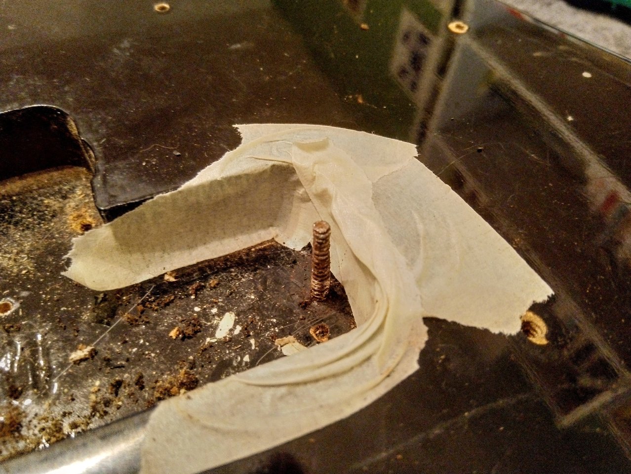

Ich hab dann alles auseinander gebaut und es zeigt sich, dass nach knapp 45 Jahren die Schraube komplett festgegammelt / verrostet ist. Das saß so fest, dass beim lösen des Pickups das eine "Ohr" der Plastekappe abgebrochen ist. Vorher hatte ich zwischen Schraubenkopf und Pickupkappe ein bißchen rostlösendes Kriechöl getropft.

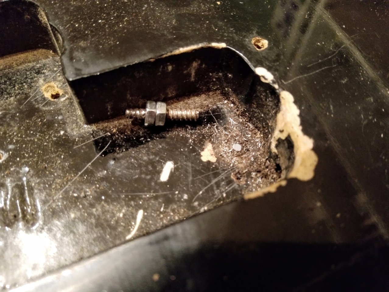

Folgendes hab ich schon versucht:
1) Mit verschiedenen Zangen die Schraube zu packen und zu lösen. Hierbei trägt sich beim drehen durch den "Biss des Zangenkopfes" aber nur Material vom Gewinde ab
2) Mit einem Dremel einen Schlitz in die Schraube zu schneiden, so dass man einen Schlitzschraubendreher ansetzen kann. Hier zeigt sich das Material der Schraube aber als sehr weich, und der Durchmesser ist zu gering, so dass man keine vernünftige Nut rein bekommt.
Ehe ich jetzt weiter rumdoktor' dachte ich, frag ich mal bei euch:
Wie würdet ihr vorgehen? Die Schraube komplett abschneiden und ausbohren?
Die Schraube endet jetzt in etwa auf Höhe der Bodyoberfläche, daher ist z.B. das Aufschneiden eines Gewindes und der Einsatz von zwei gekonterten Muttern keine Option.
Bin gerade ein bißchen entmutigt ... freue mich auf eure Tips.
Gruß, Marius

Viel kann von der Schraube eigentlich nicht mehr drin sein. Wenn ich den abgerissenen Kopf und das Reststück mit der anderen Schraube vergleiche sind das maximal 4mm ... umso wunderlicher, dass die so fest sitzt. Vielleicht ist es ja wirklich ein Astloch in dem die Schraube sitzt, oder die Japaner haben damals billige Schrauben aus China importiert ;-)

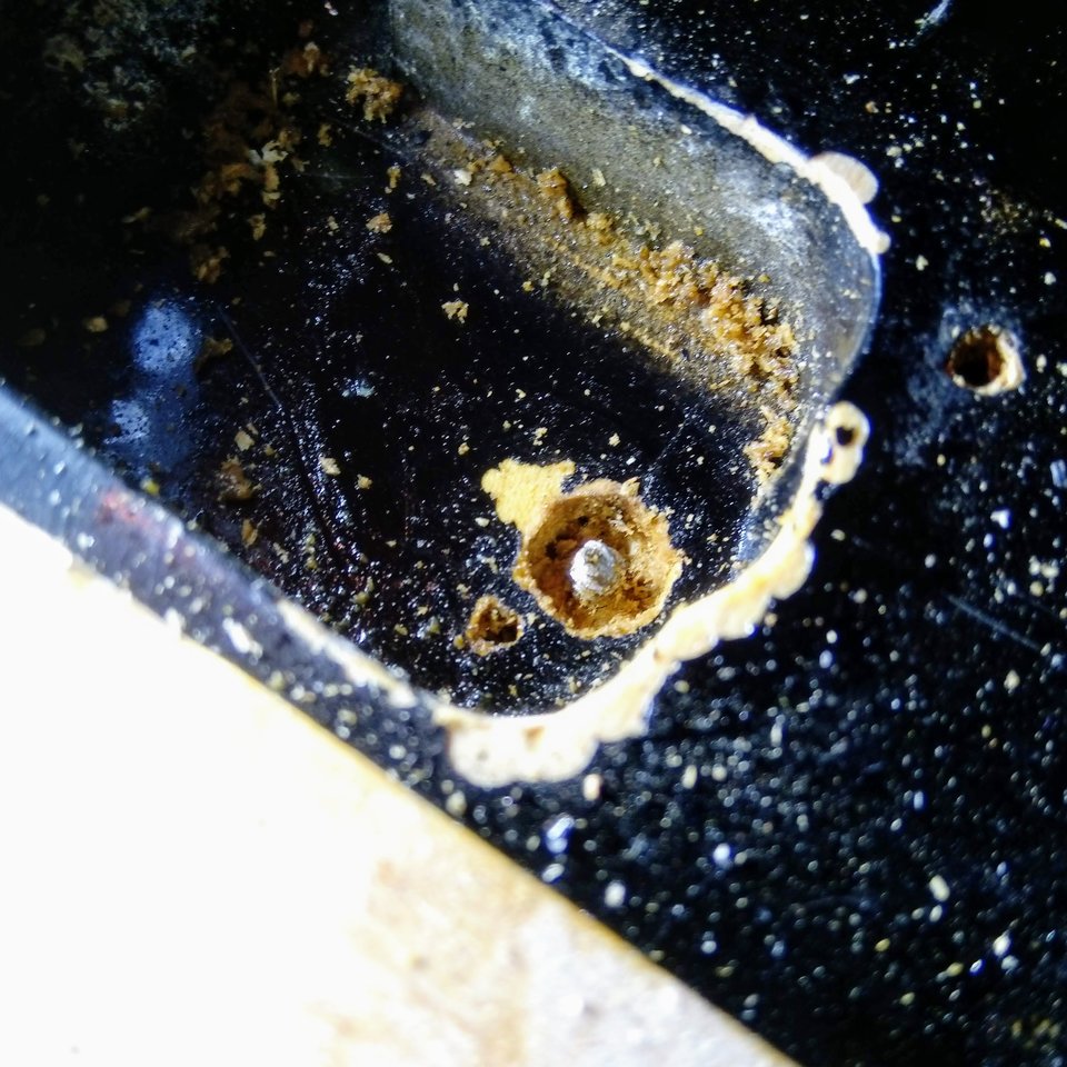

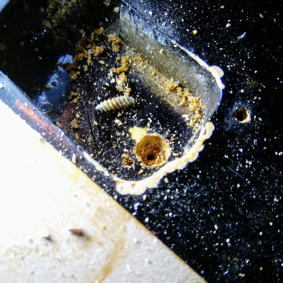

Hab heute ein bißchen gepopelt, gebohrt und mit der Zange nachgeholfen: Habemus Schraubäm ... oder so ähnlich:
Warum die wirklich so fest saß kann ich nicht sagen, vom Holz her schließe ich die "Astloch-Theorie" mal aus, die Bruchfläche der Schrauben ist sehr gräulich, keine Ahnung was das nun bedeuten kann ... soviel hab ich im Maschinenbau-Studium nicht wirklich gelernt. Werkstoffkunde war nicht so mein Lieblingsfach ... aber egal.
Hab das Loch auf 8mm aufgebohrt, da kommt dann ein Hartholz Dübel rein, den hatte ich noch im Keller. Den Bass lass ich jetzt erstmal trocknen, da ich ein bißchen Ballistol beim rauspopeln verwendet habe. Denke bevor ich den Dübel einleime sollte erstmal alles trocken sein.

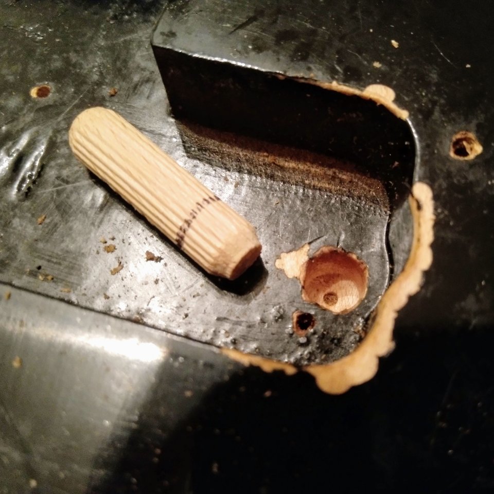

Der Pin is drin:

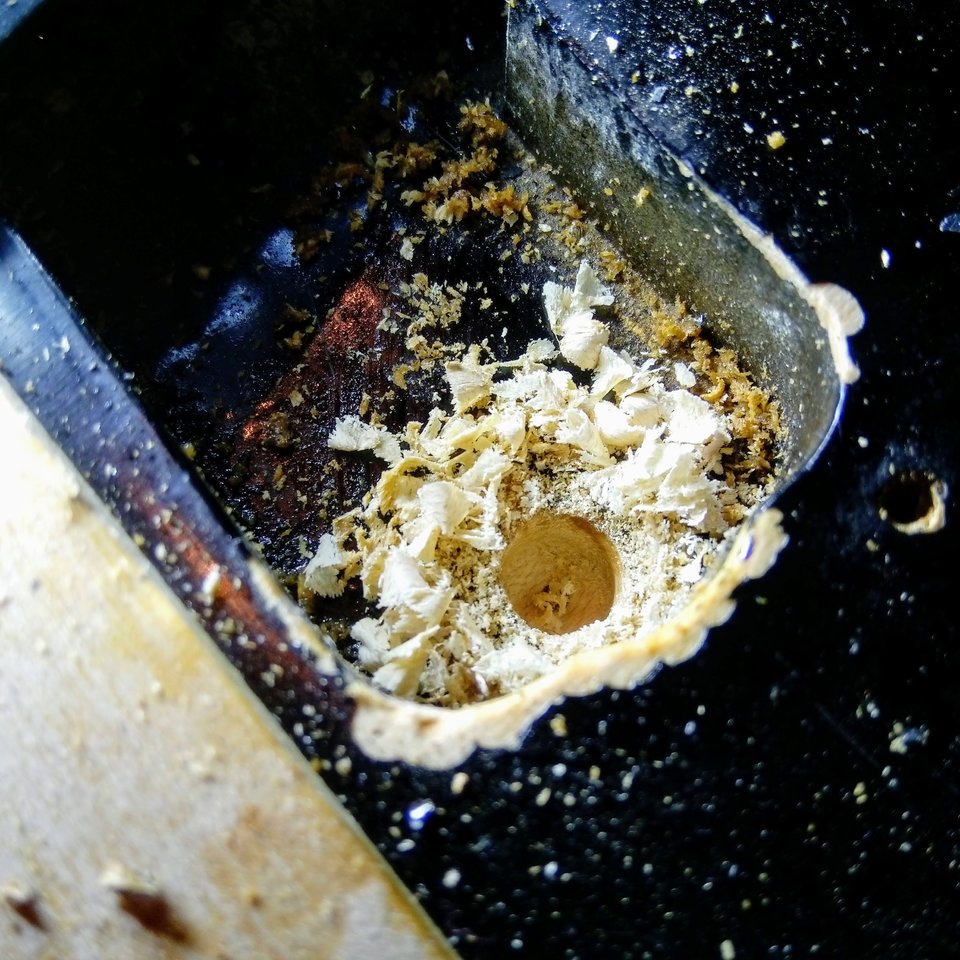

Hat ein bißchen gedautert bis der Dübel passend abgesägt war ... das lag aber eher daran, dass der Junior (4,5 Jahre) zwingend mitsägen wollte. Solche Bastelarbeiten sind doch immer was feines. Jetzt trocknet der Leim und dann bohre ich morgen das neue Loch für die Schraube.
