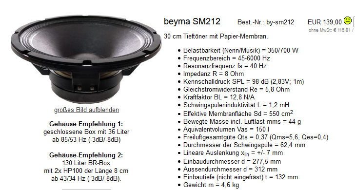

Wenn noch keine Auswahl getroffen wurde, werfe ich von Beyma mal den SM212 ins Rennen. Der ist einerseits breitbandig, kann einen sehr großen Hub produzieren und ist gar nicht mal sehr teuer. Ich würde mittlerweile auch eher zu neutralen Speakern als z.B. zum Deltalite2512 greifen. Den hatte ich auch mal und musste dort den aufdringlichen Hochmittenpeak mittels eines RLC-Filters eindämmen. So ein Peak macht es speziell wenn es um Boxen mit zusätzlichen Mitteltöner / Hochtöner geht auch noch Ärger mit der Weiche.
Der Beyma ist relativ flat und lässt sich gut mit Hochtönern etc. kombinieren.
Sehr gut ist auch z.B. der Fane Sovereign 12-300. An die Tiefbassmöglichkeiten des Beyma SM212 kommen aber weder der Deltalite noch der Fane ran.
Allerdings mag der Beyma SM212 keine zu kleinen Gehäuse. 60 oder besser 80 Liter wären schon sehr gut.

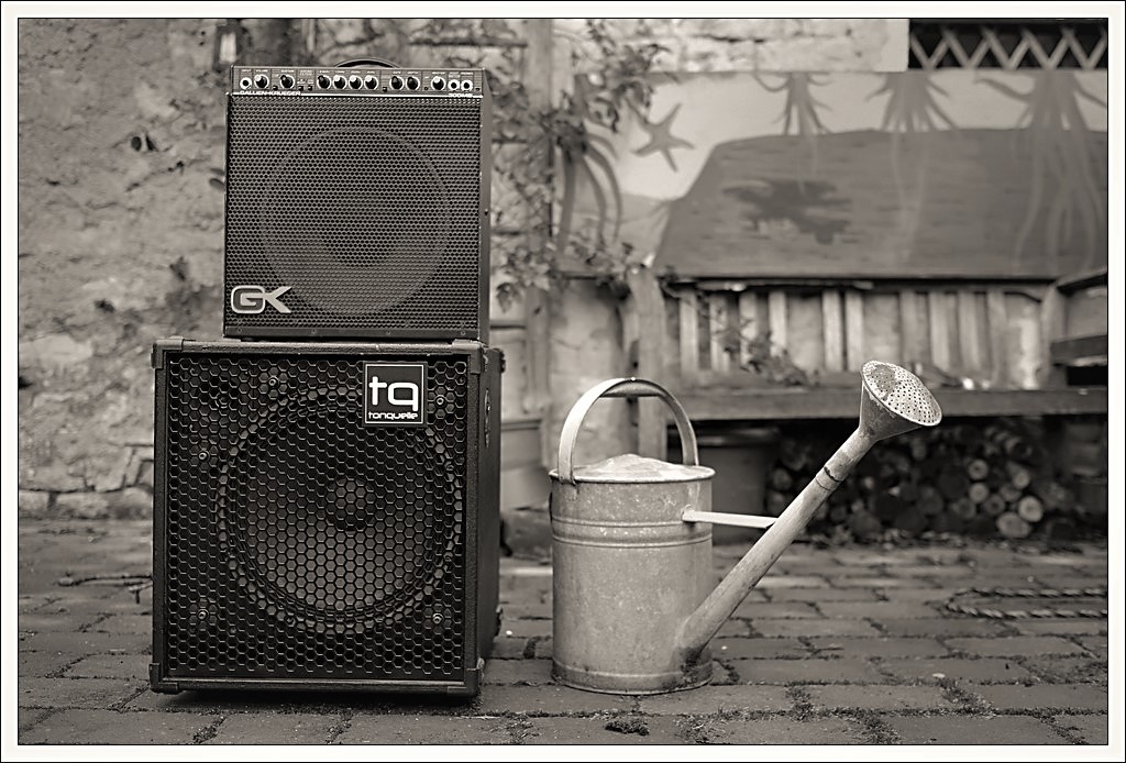

1. Der Spanier (Beyma) ist ein eher weich und rund klingender Speaker. Ich nutze ihn am liebsten in dieser Kombination:
In der tq-Box ist der 12 WM/Nd. Für Kontrabass ist die Kombination aus der tq-Box und dem GK-Blackface ein Traum. Zwei eher weich klingende Speaker und der Clou ist, dass sich die unbeherrschbaren Bassanteile unterhalb der 60Hz auslöschen, weil die tq-Box als Reflexbox gegenphasig zum geschlossenen GK-Kombo abstrahlt. Das habe ich mit noch keinem Equalizer so genial hinbekommen! Letztes Wochenende hatte ich einen Gig in einer Location mit Holzbalkendecke, was für einen verstärkten KBass ganz schön tödlich sein kann. Und diese Kombination hat ganz ohne Mulm und Feedback ordentlich laut gemacht - und klingt dabei superschön kontrabassig.
2. Für E-Bass verwende ich die tq-Box nicht, sie klingt einfach zu warm und rund.

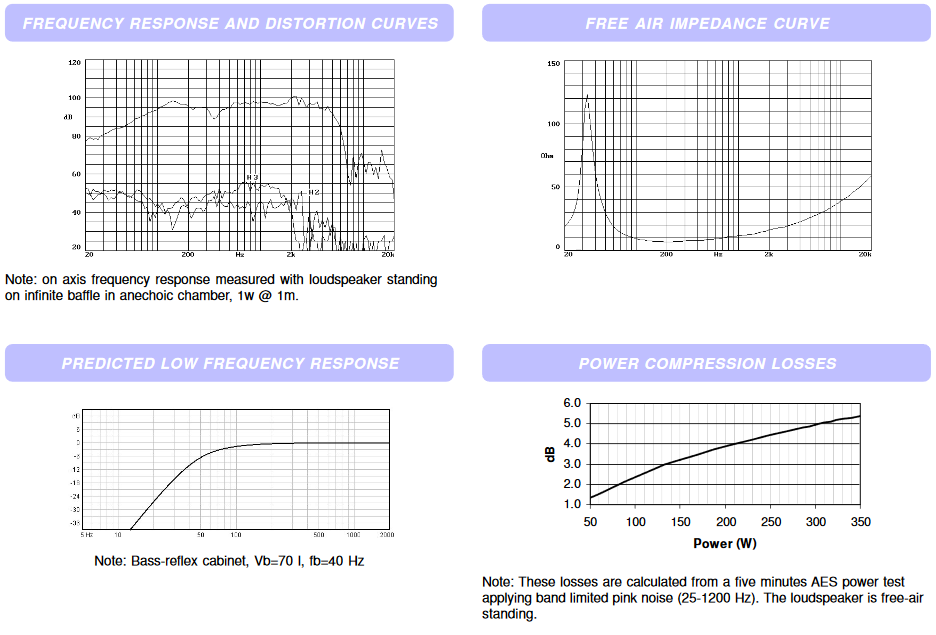

Beyma selbst empfiehlt 70 Liter für 40Hz Tuning.
