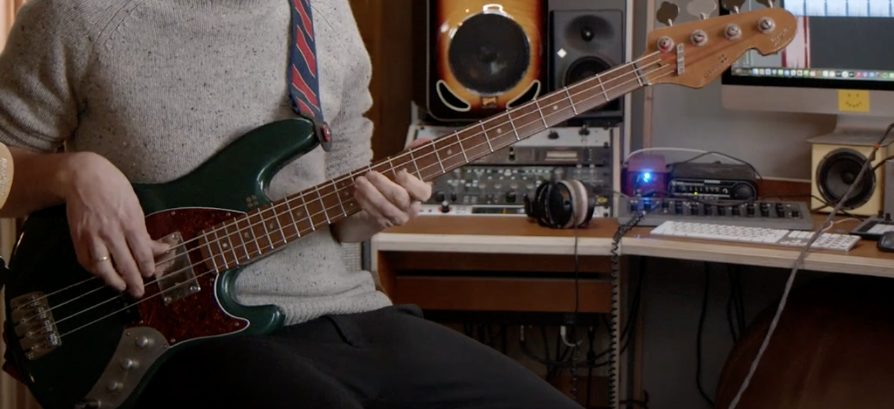

Irgendwie hat es mir dieser Bass angetan.
Ist ein Sandberg Custom Shop mit kurzer Mensur.
Nun bin ich aber eingefleischter 5 Saiter Player u. kann mit 4 Saiten nichts mehr anfangen.
Darum meine Frage.
Macht ein Shorty als 5 Saiter überhaupt Sinn.

Hab mir erst kürzlich aus recht ähnlichen Gedanken einfach mal den Ibanez Talman TMB35 geschossen. Und was soll ich sagen?
Nicht nur für den Preis ein echter Schnapper, verarbeitungsrechnisch 2+, und die H Saite macht sich überraschend gut. Hätte ich anders gedacht. Aber schön wenn man dann angenehm überrascht wird.
Für Abends auf der Couch rumdudeln ist ein Shorty dann doch etwas "handlicher" als ein ausgewachsener Long- oder gar Multiscale. Ich mag ihn. Der bleibt erstmal.
