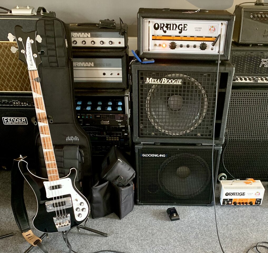

Bei mir sah das so aus:
War nicht so richtig Stoner, aber trotzdem geil.
Hatte zwei Ricks zu der Zeit.
Mehr Membranfläche geht natürlich immer 😉.
AD und kleiner Terror war schon nett.
Jetzt bin ich heiß
Schreib Kollege @schaechtele doch mal an. Da geht ja vielleicht noch was 😉.
