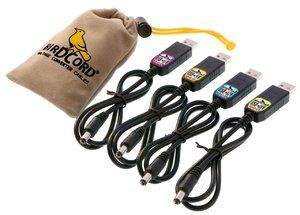

    ich bin ja ein großer Fan der Songbird FX Birdcord USB Adapter.
    Netzteile nutze ich quasi gar nicht mehr.
    Mit einer Akkuladung (10000 ma) hält zB mein Sender mehrere Tage durchgehend (!)
    Mein Board hält mit diesem Akku ca 20 Std.
    1,
    Es gibt jetzt einige zusätzliche Variationen.
    Und zwar:
    USB→6V, USB→9V, USB→12V, USB→18V
    Damit lassen sich quasi alle Pedale mit Akkus oder USB Netzteilen betreiben.
    Sehr gut!
    Hier genauere Infos:
    https://www.songbirdfx.com/de/neue-birdcords-endlich-erhaltlich/
    2,
    Seit kurzen gibt es ein Update für diese sehr praktischen Teile.
    Die Adapter werden jetzt mit Soft Start ausgeliefert.
    Dies verhindert das sich angeschlossene Akkus durch Spannungsspitzen (edit: Es muss Stromspitzen heißen;-)) beim Einstecken/ Einschalten von angeschlossenen Geräten ausschalten. Auch sehr Gut!
    Hier mehr dazu:
    https://www.songbirdfx.com/de/birdcord-neue-verpackung-und-technisches-upgrade/
    Ich habe mir eine 18V und eine aktuelle 9V Version bestellt und berichte dann.

    BTW.: Ich hab ein wenig Kontakt zum Dieter von Songbird. Und der hat mir vor ein paar Tagen geschrieben. Die neuen (aktuellen) Adapter haben jetzt einen Softstart. Mir passiert es nämlich öfters, dass ich 2 oder 3 mal die Powerbank einschalten muss, bis alles an ist, weil der Anschlaufstrom zu hoch ist und die Powerbank deswegen direkt wieder ausschaltet. Die neuen Adapter können das jetzt ausgleichen. Leider kann man 2 Songbirds immer noch nicht zusammen schalten für mehr Power...
