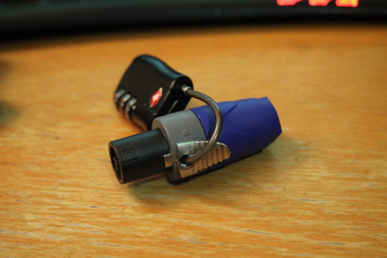

Hey Clemens ich hab mir schon so etwas gebaut, wir sind auch in so einen Proberaum in einem Jugendzentrum und ich habe diese Stecker seit einem Jahr in Erprobung, funktioniert einwandfrei.
Das ganze ist so reversibel, und in jeder Box mit Speakonanschlüssen einsetzbar. Bitte also nicht die anderen Bands ärgern ;-)
Schreib mir doch einfach mal per PN, wenn ich dir auch welche bauen soll (für 20€ kann ich dir gern ein Set für deine Box schicken) :-)

Hey @Stainless , genau so! Ich hatte jetzt auch überlegt, wie die dicken Schlösser in den Splint oder Stecker bekommen ;-) Aber so funzt es :-) Wo gibt's die Schlösser? Ich denke den Rest bekomme ich hin :great:

Das sind herkömmliche TSA-Kombinationsschlösser. Das ist nicht wirklich einfach, bei der falschen Drehzahl, reißt es dir den Schieber ab... Ich hab auch ein wenig Lehrgeld zahlen müssen.
Also bitte unbedingt mit Sicherheitsbrille arbeiten, deine Augen danken es dir.
