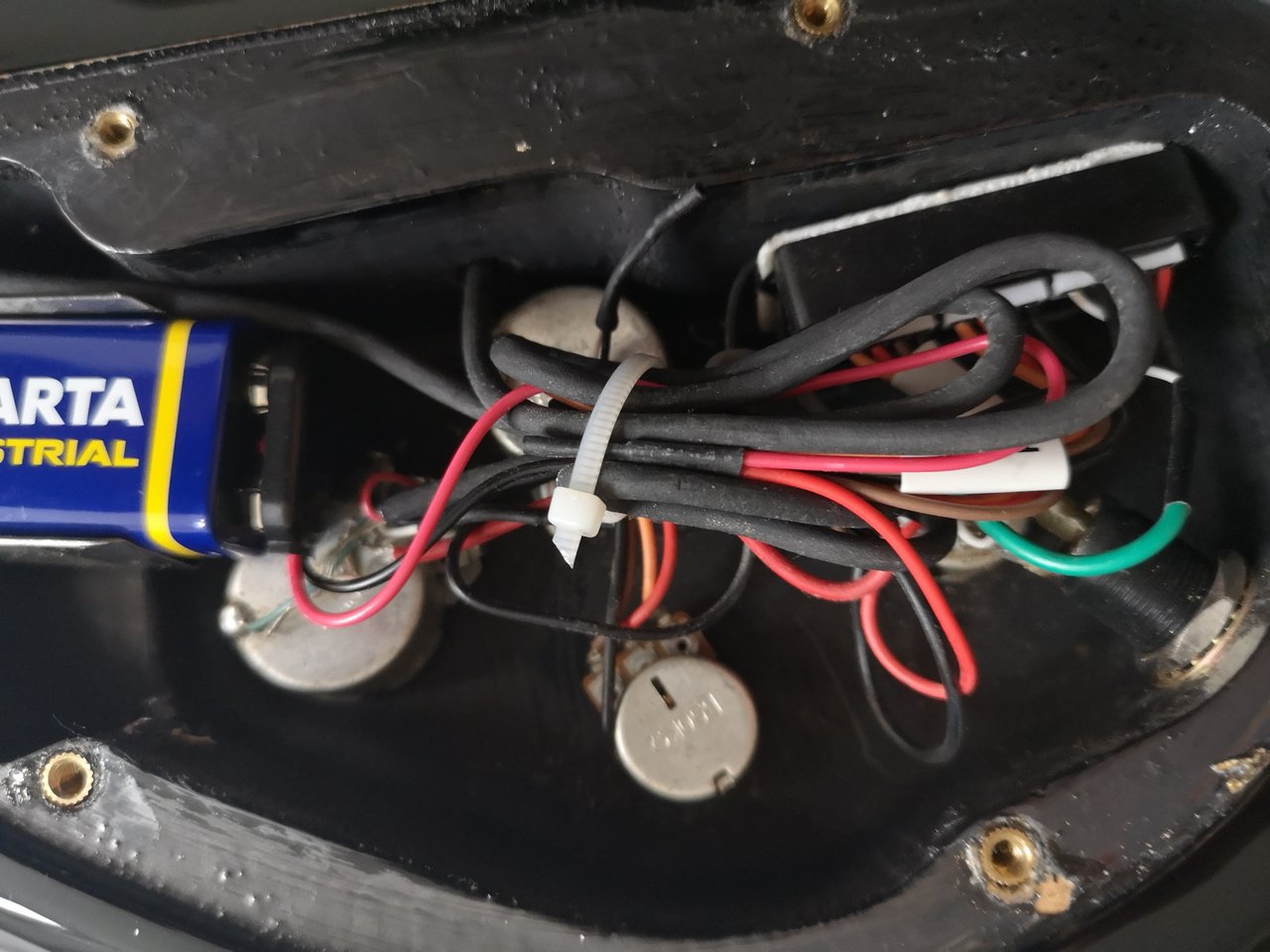

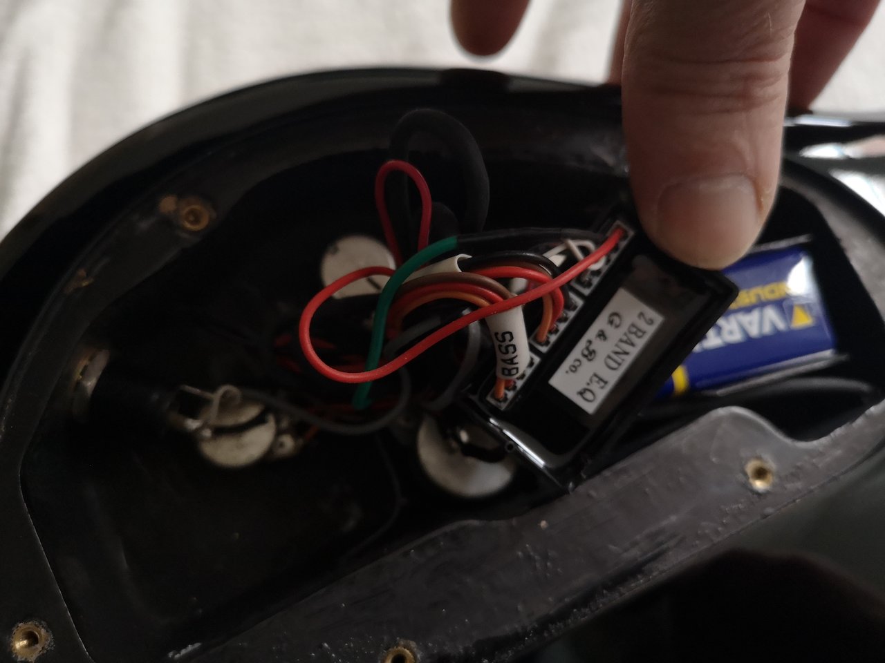

Moin zusammen. Mal das Elektronik Fach geöffnet und nun noch mehr Fragezeiche. Ich bin ja kein Elektronikexperte aber müssten bei 18v Elektronik nicht auch 2x 9V Batterien drin sein? Verstellen kann ich da auch nix. Hab langsam die Vermutung das da rumgebastelt wurde.
Im Prinzip ja. Aber du hast einen Spector Legend und keinen Euro LX und damit auch keinen EMG Preamp mit 18V. Die Produktbeschreibung im Link von MP ist auch falsch bzw. bezieht sich auf den Euro.

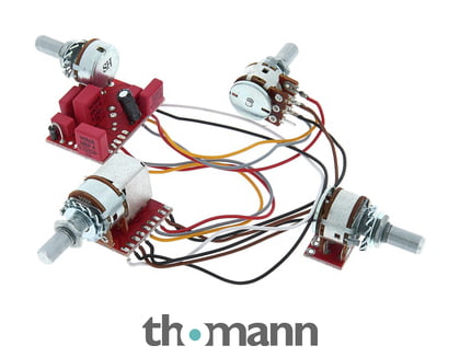

Oder Alternativ
Beide Preamps gehen. Ob die klanglich das richtige sind, weiß ich nicht, da ich beide nicht kenne. Den Glockenklang mit seinen 18 kHz fand ich allerdings schon immer merkwürdig, aber kommt auf den Kurvenverlauf an. Vielleicht hat jemand im Spector Thread besagte Kombo verbaut.
Morgen kommt die Noll Electronic. Einbau sollte nicht so schwer sein denke ich. Leider kann ich gerade nur alles über den 🎧 ausprobieren. Werde berichten.
