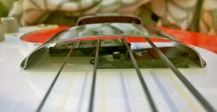

Bei mir hat es so gerade eben gepasst. Aber vermutlich hast Du ein flacheres Griffbrett?
f8t56p781n2_fdmfasqj-jpg.131162
