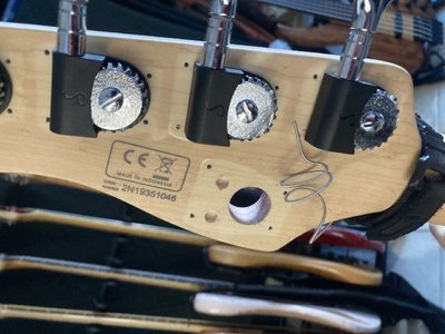

Ich hab es nur von @daphonque abgeguckt und es funktioniert super. Aus Zeitgründen hab ich erst eine Mechanik ersetzt. Daphonque hat im Sire Thread ein paar gute Bilder. Bei mir sieht es derzeit so aus:

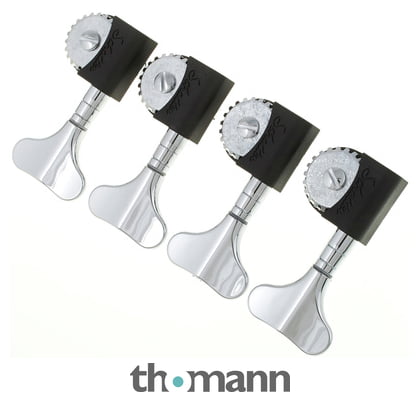

Das sind diese Mechaniken, die 4Links habe ich hier im Forum für 40,- € geschossen und die eine Rechts hab ich in nen Shop günstig gekauft.
Ah ok. Die kleinen Holzlöcher von den alten Mechaniken werden mit so einer Holzpaste zugemacht?
Wie ist denn das mit der Tunerbohrung in der Kopfplatte - 17,5 mm bei dir? Die Tuner auch?
Laut Thomann 17 mm
und ne einzelne für rechts

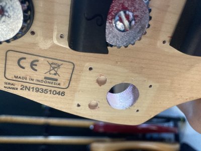

Die Löcher sind mit eingeleimten Zahnstochern verschlossen.

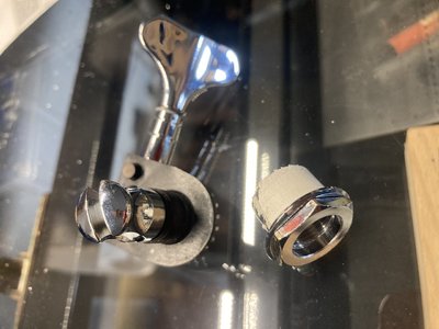

Die Schraubhülsen der Mechaniken brauchen ca. zwei Lagen Malerklebeband. Es müssen pro Mechanik zwei 5mm Bohrungen für die Positionierungsnippel gemacht werden.

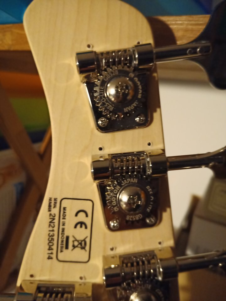

Auf meinem V7 sind Gotoh resolite drauf, wegen der kleineren Grundplatte sieht man dann ein paar Schrauben Löcher.

ich hatte meine mechaniken (die schaller BM Llights aufgrund des gewichts gewählt (war auch der hauptgrund überhaupt da ran zu gehen, auch wenn diese jetzt schöner laufen und stimmstabiler sind).
die löcher für die „stopfen“ nach schablone gebohrt (einfach die technische zeichnung 1:1 ausdrucken, zum anzeichnen reicht das papier).
ich hab eine lage textilband um die hülsen, hält.
und wenn alls passt und für immer bleiben soll dann die löcher, wie @cwegy geschrieben hat, mit zahnstochern füllen.

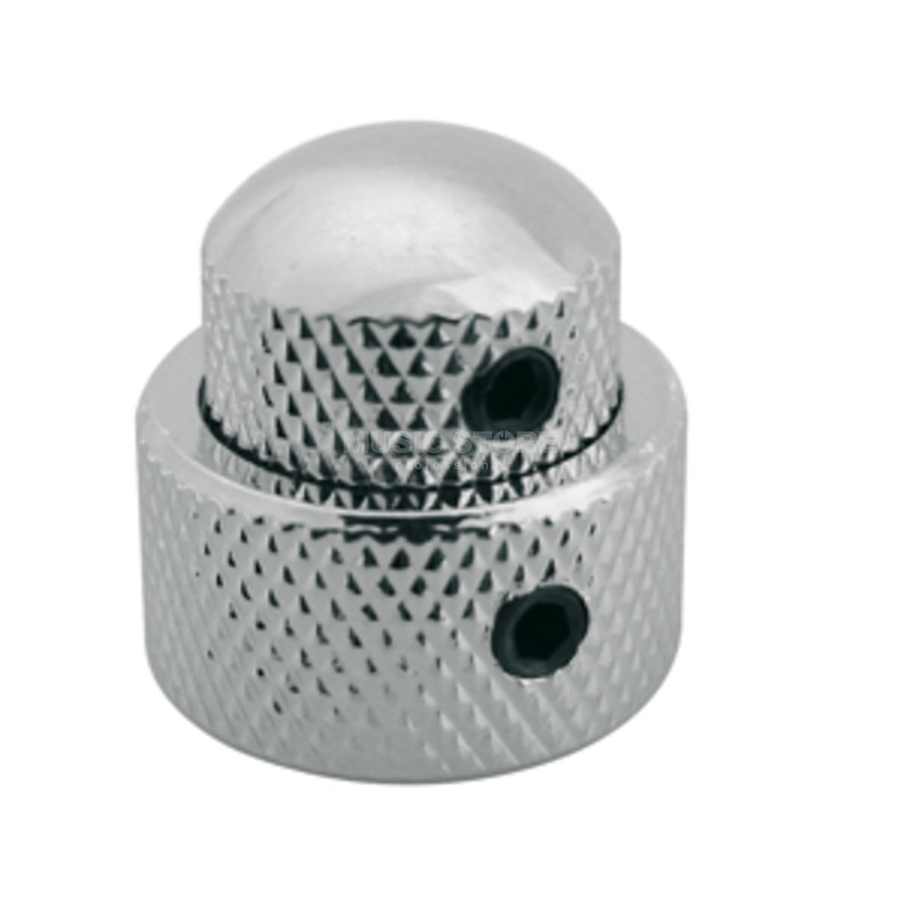

Meinst du der könnte da auch gehen? https://www.musicstore.de/de_DE/EUR/Goeldo-Poti-Knopf-Dome-Chrom-KB00C/art-GIT0001253-013
Riffelachse stand da allerdings bei keinem dabei .... hmmmm ....
Ist halt immer schöner, wenn es derselbe Hersteller ist - dann ist es optisch einheitlich.

Ah ok - die Gotoh resolite würden tatsächlich jetzt eher meinem optischen Anspruch entsprechen. Eigentlich wollte ich nicht soooo viel Geld ausgeben für neue Tuner, aber das Gewicht macht bei einem etwas kopflastigen Bass ja durchaus Sinn und würde täglichen Komfort bringen. Ich glaube, da warte ich einfach noch mal einen Moment und nehme dann doch diese.
