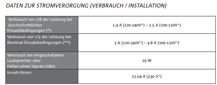

Kann mir noch einer erklären wie ich aus diesen Daten die maximale Leistungsaufnahme primärseitig ausrechne:

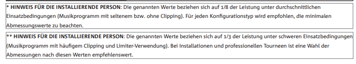

Ich verstehe nicht ganz, was mit "Verbrauch von 1/3 der Leistung bei Maximal-Einsatzbedingungen" bedeutet...; ist das die maximale Stromaufnahme, wenn die Anlage kurz vom Clipping steht?
Das ist übrigens ein Ausschnitt der dB Technologies ES 1002 PA.
Dort steht das:
Was ich trotzdem nicht verstehe, ist, was das 1/3 der Leistung bedeuten soll...
Leistung ausrechnen hat ja Herr Stratitis schon ausgiebig erklärt. Im einphasien Wechselstromnetz recht einfach (den Cosphi mal aussen vor, da wir den nicht kennen) Spannung multiplizert mit dem Strom.
Also 230V mit 1,4A = 322Watt.
Wenn ich das richtig interpretiere (ich lasse mich gern eines Besseren belehren) ist das der "normale" Betrieb bei der Musikwiedergabe. Das Ding kann 1800W peak. Im Mittel werden aber ca. 322W aufgenommen.
So versteh ich es jedenfalls. (Bei *)
Wenn das Ding volle Kanne, also Limit betrieben wird, eben gem (**) ensprechend höher.
bei der Musikwiedergabe macht man ja keinen Sinusdauerton, sondern es ergibt sich ein Mittelwert.

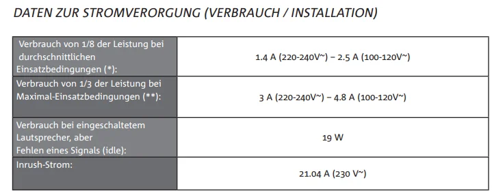

Viel interesanter ist der Einschaltstrom welcher mit 21,04A angegeben wird. Eine normale Hausinstallation sollte das noch gut bewerkstelligen können, da ja Sicherungen eine Auslösekennlinie haben und solch kurzzeitige Einschaltströme kein Problem darstellen sollten. Der Kabelweg ect.pp. wäre auch noch zu berücksichtigen, aber ich möchte keine wissenschaftliche Abhandlung schreiben.......möchte nur darauf hinweisen das eine zu kleine Sicherung evtl. auslösen könnte, wenn man zufällig im Spannungsmaximum einschaltet.
1,4 A bei 1/8 der Leistungsaufnahme
3 A bei 1/3 der Leistungsaufnahme
ergibt 9A max. Leistungsaufnahme
Spulen, Kondensatoren und andere Bauteile ziehen beim einschalten ein vielfaches des Nennstromes.
Normale Sicherungsautomaten können das 10-fache kurzzeitig als anlaufstrom (hier die 21A) ab.
Musiksignale sind alles andere als konstante Sinussignale. Außer im Labor kommen die in der Realität nämlich nicht vor!
1/3 der Sinusausgangsleistung 1% Klirr wirst du selbst mit AC/DC oder Motörhead nicht erreichen selbst wenn der Verstärker mit solchen Musikmaterial am Limit spielt und gelegentlich bereits clippt.
Rechne mal mit 1/8 der Sinusausgangsleistung denn das kommt der Realität in den aller meisten Fällen am ehesten hin.
Nur mit dem Bass alleine schafft man es mit "moderat" verzerrten Signalen vielleicht auf 1/4
