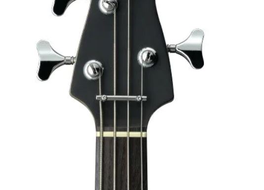

Ich würde mir aus einem Rundmaterial selber etwas bauen, ala yamaha.
sowas ging mir auch durch den Kopf. wollte ich dann aber vermeiden.
Aber, jetzt wo ich das so sehe.............Danke, das hilft !........aber dann müsste ich ne gewisse Distanz einplanen.
