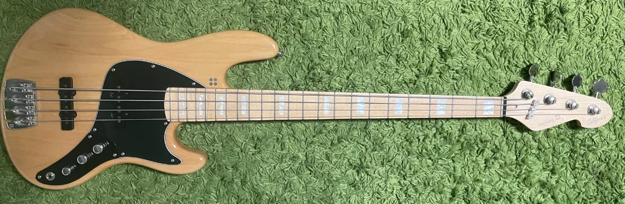

Vor knapp 4 Wochen habe ich hier aus dem Forum heraus, eine passive Sandberg California II TT4 Blondine mit Kloppman JB61 Tonabnehmern erworben. Der Bass wurde 2017 gebaut. Weshalb genau diesen Bass, obwohl der aussieht wie ein Ikea-Kommödchen…? Ich weiß das ist Geschmackssache, trifft aber eben nicht den meinen. Sagen wir, es war eine Mischung aus Verfügbarkeit, Lappen im Portemonnaie und den makellosen Eindruck hinsichtlich der Verarbeitung. Das niedrige Gewicht hat dann die Kuh fett gemacht. Mein Spector wiegt knappe 5kg und mein alter kaputter Rücken dankt mir diese Entscheidung jeden Tag.

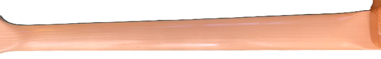

Dieser Hals ist der Hammer:
..stehende Jahresringe sind überbewertet, aber trotzdem ists ein Augenschschmauss und Vorteile hats allemal wenn man mal Standard D und mal Standard E gestimmt unterwegs ist. Die Saitenlage ändert sich nur geringfügig (anders als bei meinem JB).
Überhaupt wurde ein neuer Bass nur nötig, weil ich meine beiden alten Recken in den Innendienst schicken wollte. Das ständige Hin und Her mit einem der beiden Rentner (JB von 72 und Spector NS2 von 82) war mir schlicht und ergreifend nicht mehr sicher genug. Als dann noch jemand im Proberaum meinen Spector samt Ständer umgerissen hat war es soweit. Die beiden "Rentner" werden sicher noch bei Aufnahmen oder, den leider immer seltener gewordenen Sessions, ihren Auftritt haben...
Aber als hauptsächlich genutztes Tieftonwerkzeug steht nun der hier getestete Sandberg in den Startlöchern. Und der ist echt ziemlich anders als mein alter Jazz Bass. Mein Spector ist sowieso anders…

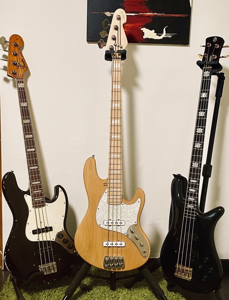

Der Superheldenvergleich:rolleyes::
Der Spector steht für Hulk
-- da können noch so viele Musiker auf der Bühne stehen, der Spector zuckt nur müde mit den Schultern und geht durch jede "Metal-Wall of Sound"
der Jazz Bass für Alfred Pennyworth
-- immer da, wenn man ihn braucht und keine Erwartung ist zu hoch…
und mein Sandberg erinnert stark an Harley Quinn,
--die sich rotzfrech und gewöhnungsbedürftig schrill mit ihrem Baseballschläger durch die Reihen pflügt.

2. Technische Daten
  • Modell: Sandberg California II TT
  • Bauweise: Passiv
  • Korpus: zweiteilig, Sumpfesche
  • Hals: 22 Bünde (war mir wichtig), Ahorn, durchgehend stehende Jahresringe, ca. 39mm am Nullbund ansonsten Jazzbassbreiten.
  • Griffbrett: Ahorn
  • Pickups: Kloppmann JB61 (Vintage 60s Jazzbass-Set)
  • Elektronik: Passiv, 2x Volume, 1x Tone
  • Mensur: 34"
  • Gewicht: 3522g
  • Made in Germany (was mir nicht sooo wichtig ist)

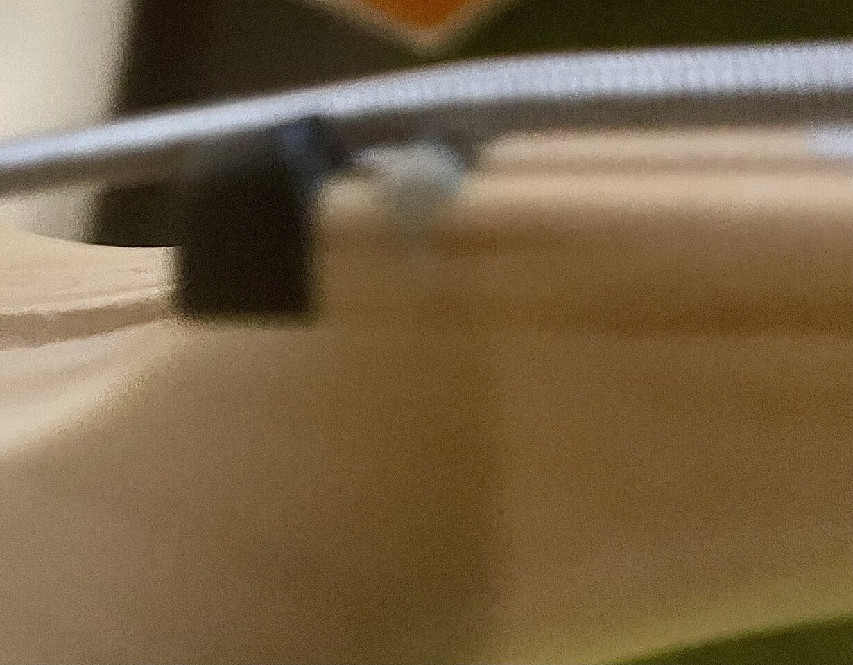

Negativ aufgefallen ist mir die Brücke. Das man die Saiten einhängen kann ist zwar positiv - das man die Reiter ohne Führung bzw Einstellschraube nach vorne und hinten bewegen muss ist murks.
Besonders, wenn man bei einem neuen Bass herausfinden möchte welche Saiten optimal zum Gerät passen und diese oft wechselt. Das Böckchen wird von einem spitzen Dorn gehalten, der mit einer Madenschraube
fixiert wird. Dieser Dorn hinterlässt Abdrücke. Wenn man zu nah an einem "alten" Abdruck ist flutscht der Dorn dort hinein. Die Saitenhöhe wird über drei Madenschrauben reguliert. Das ist alles in allem halbwegs ok
und scheinbar auch haltbar. Wenn mir das auf den Sack geht, werde ich mich nach einer Alternative umschauen - aber soweit ists noch nicht.

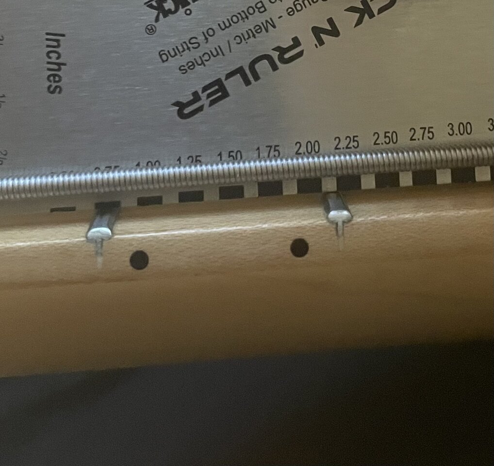

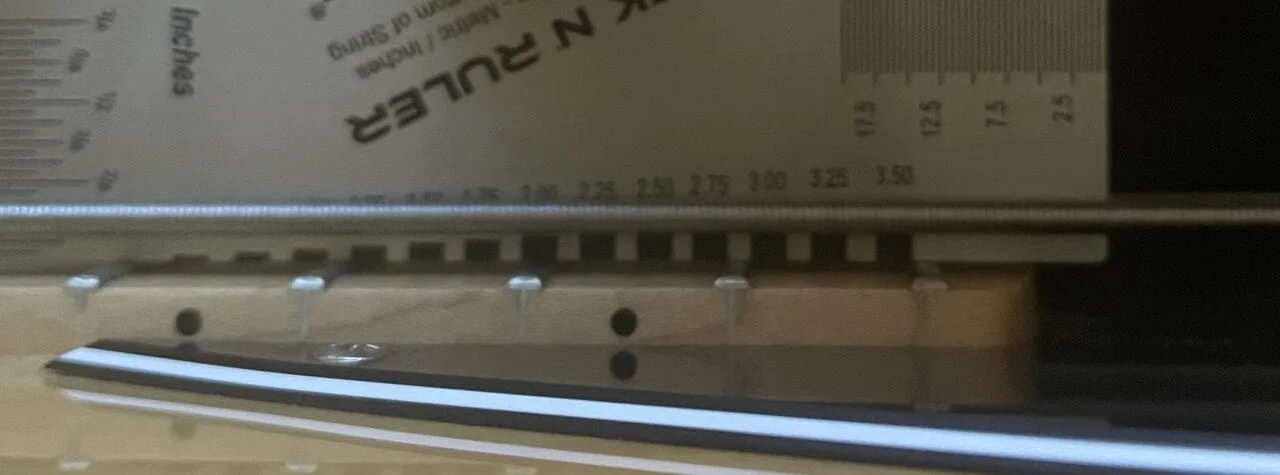

Die Saitenlage lässt sich sehr niedrig einstellen, ohne Schnarren. Der Bass spielt sich sowohl für Fingerstyle als auch für Slap gewohnt komfortabel.
Plektrumspiel ..? Ich kann mir vorstellen dass die, nennen wir es direkte Ansprache und Höhen, ein wenig krawallig rüberkommen könnten (deswegen Harley Quin), aber dazu später mehr.
Die Saitenlage lässt sich sehr niedrig einstellen, ohne Schnarren, wenn man nicht zu hart anschlägt.
