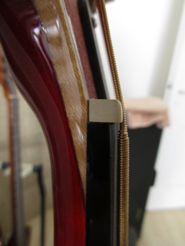

    man könnte sich auch eine Custom Taperwound Saite anfertigen lassen, welche oben nach einer gewünschten Länge eine Lage dünner wird. Ich habe auf einem meiner Akustikbässe solche Saiten, siehe Den Anhang 224435 betrachten
    Gruss
    claudio

    ß44.815
    Ciao @Noble
    diese Saiten sind von Newtone in England, aber in Deutschland wäre Pyramid auch eine Adresse.
    Gruss
    claudio

    Ich war zwar erstmal skeptisch ob Du über das richtige Ende der Saite sprichst, aber das Bild ist ja eindeutig;-) Trotzdem hilfts bei dem angesprochenen Problem nicht wirklich. Es braucht trotzdem einen anderen Sattel für HEAD. Die Sattelkerbe muss dann zwar nicht breiter, ist aber zu tief, d.h. die H Saite liegt auf den Bünden auf. Dazu kommt, daß das Problem ja nicht nur die grösste Sattelkerbe betrifft, sondern alle vier. Auch eine D-Saite ist zu dick, wenn sie in eine G-Saiten Kerbe soll.
