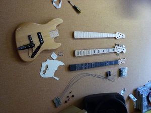

Schritt 1:
Jazz-Bass auseinander nehmen
Das war einfach.
Kurz aufgeschrieben, welche Drähte wohin gehören. zwei Drähte abgelötet, einen Draht durchgeknipst
Alles abgeschraubt, fertig
Neben dem bestückten-Jazz-Hals liegen die beiden frisch erworbenen.
Plan ist, den Ahorn-Hals für den Prezi zu nehmen, den 24-Bund-Hals für einen späteren Stingray-Nachbau.
Ach ja, eins noch:
Der Jazz-Korpus wiegt netto 2.463 Gramm.
Rund um die Löcher fürs Pickguard und Poti-Brett sind Sternchen im Lack.
Sieht so aus, als ob die Sachen zu früh drauf geschraubt worden wären.
Der Lack ist unfassbar dick, bestimmt mehr als 1 mm.
Der Korpus besteht aus 3 Teilen, die aber von der Maserung her sehr gut zusammen passen.

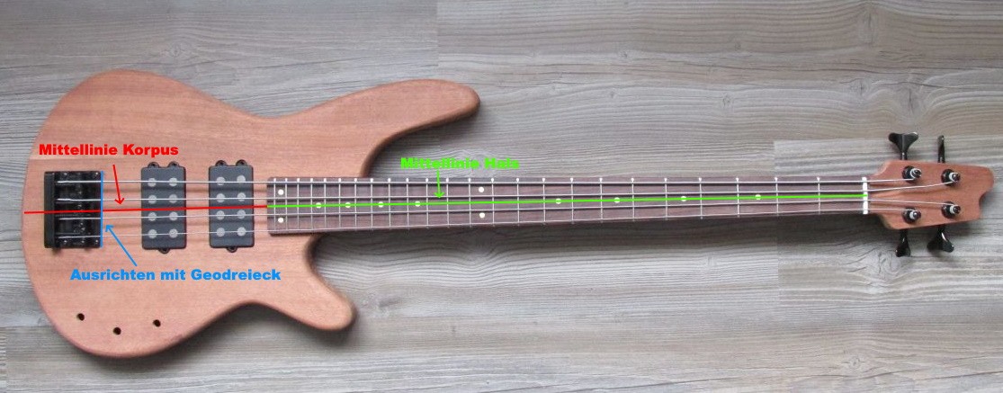

Eine Frage:
Gibts einen guten Trick, wie ich die Brücke exakt grade zum Hals ausrichten kann?
Meine Idee:
Tesakrepp-Band am Hals lang halten und dann in Verlängerung der Halskante auf den Korpus kleben.
Ich habe mich dabei an der Mittellinie orientiert. Du weißt ja, wo die Mitte des Halses sitzt und wo die Mitte vom Korpus ist. Wenn du jetzt die Linie auf dem Korpus anzeichnest, so dass sie mit der Mitte des Halses übereinstimmt, kannst du die Brücke mit 'nem Geodreieck rechtwinklig zu der Linie platzieren und ausrichten.
Jein...
Ich mache erst die Halstasche und setze den Hals ein... Dann über die Mitte des Halses arbeiten. Sonst geht's gerne mal 1,2mm daneben.
Geodreieck ist gut!:great:
Klar, das ist so wahrscheinlich am einfachsten. Ich hatte es bei meinen Selbstbauten so gemacht, dass ich alles anhand der Mittellinie genau angezeichnet habe (Halstasche und Pick-Up-Positionen), aber bei einem Bass hatte ich das von dir beschriebene Problem, dass die Brücke um ein paar Millimeter verschoben war.
