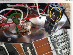

ich bracuh euer reparaturwissen!
plötzlich ist die tonblende ohne funktion. das volume poti greift sofort und ist nach za 1/4 auf 0. war das immer so?
wie kann die funtkion wieder hergestellt werden? irgendwelche ideen?
lg pet

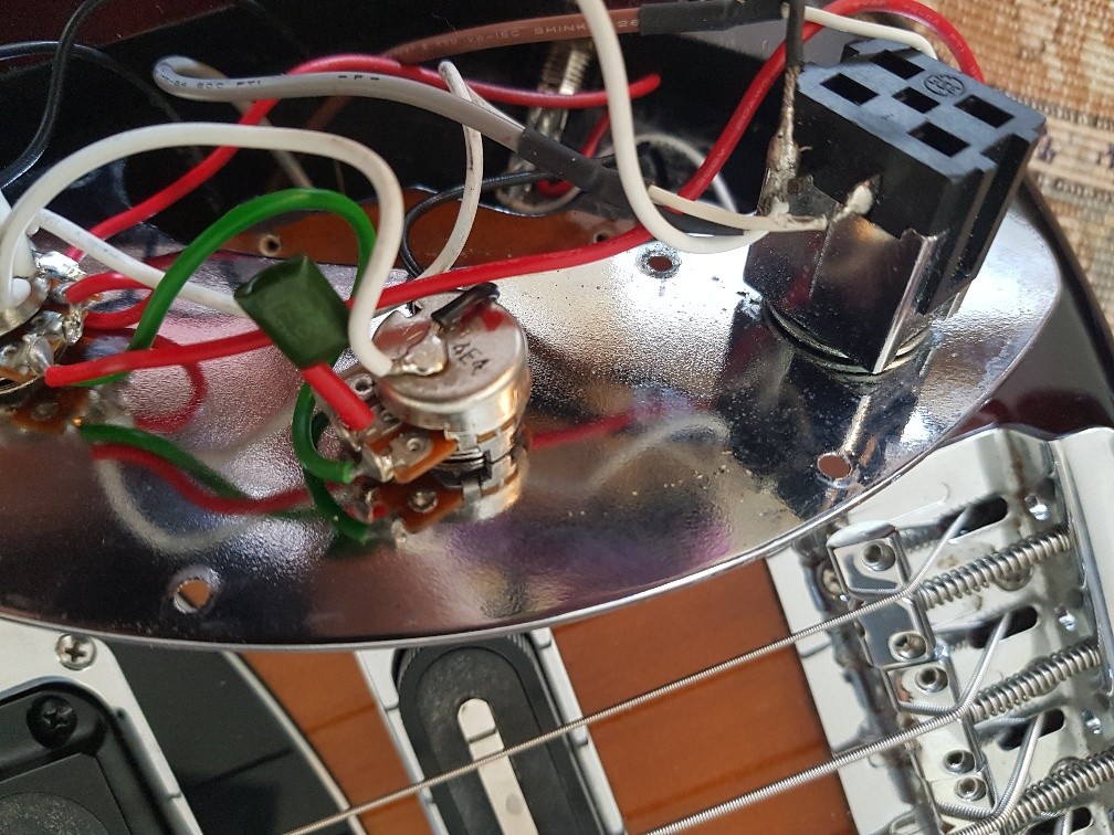

Ist dieses Kabel angelötet oder hängt es nur lose da? Auch die Erdungskabel, die direkt auf die Rückseite der Potis gelötet sind - da sehen die Lötstellen nicht so aus, als ob sie besonders warm wurden.

@pet Wenn du ein einfaches Multimeter hast, könntest du mal alle Masseverbindungen auf Durchgang durchklingeln. Tonepot durchmessen (Widerstandsbereich am Multimeter auf Megohm stellen, mittlerer Pol jeweils gegen den linken und rechten durchmessen (Mitte gegen einen äußeren sollte bei voll auf-/zugedrehtem Tone je nach Potiwert 250-500kOhm haben, die Mitte zur gegenüberliegende Seite dann jeweils 0 Ohm, also Durchgang. Drehst du das Tonepot in die andere Richtung müsste die vorher hochohmige Strecke niederohmig werden et vice versa. Ansonsten ist das Tonepot defekt. Der kleine grüne Kondensator könnte theoretisch auch durch sein.
Ein loses Kabel vom Pickup am Toggleswitch kann es eigentlich nicht sein, dann wäre ein PU tot, der andere müsste aber noch ganz normal funktionieren, inkl. Höhenblende.

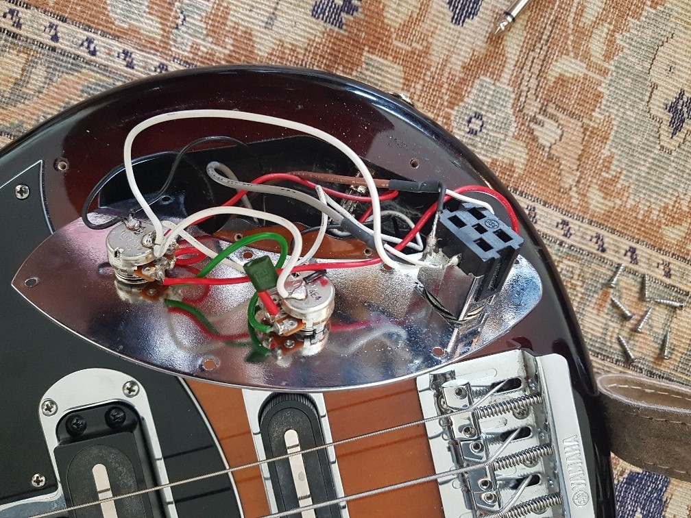

Alle Kabel sind fest verlötet.
Das TonPoti ist regelbar zwischen 0 und 227 Ohm. Das VolPoti steigt von 0 auf ca 60 Ohm und fällt beim weiterdrehen ab auf ca 7 Ohm.
Ich hab das jetzt an den verbauen Potis gemessen.
ist das ok?
oder sollte ich die ablöten?
Du meinst 227 kiloOhm, nicht Ohm, richtig? Das Tonepot scheint also ein 250k zu sein und zu funzen (beide Richtungen?). Volumepoti hat i.d.R. dann auch 250k. 60 Ohm wäre also deutlich zu wenig. Ob du da aber parallel nochwas mitmisst, weiß ich ausm Kopp gerade nicht.
