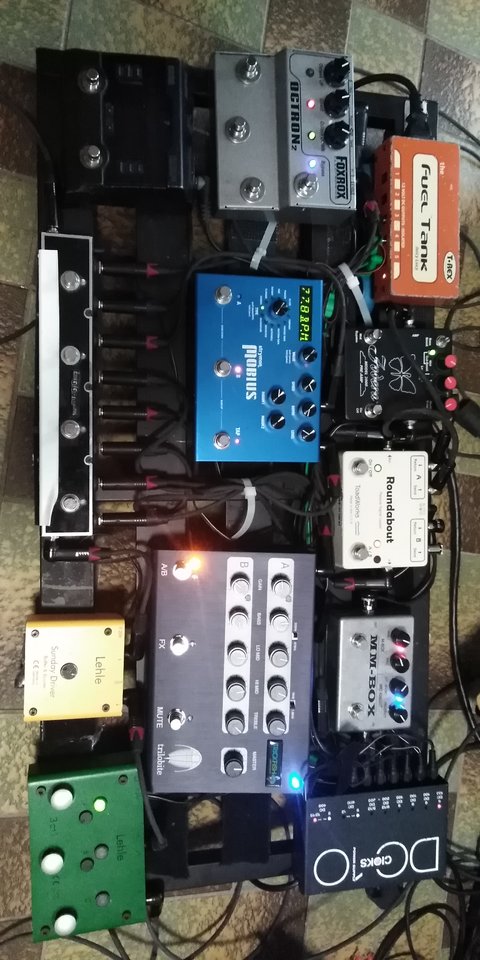

Ich habe mich heute entschieden den Trickfish zu behalten. Dafür mußte ich das Board nochmal zerpflücken, kann aber gerne jetzt so bleiben. Mit dem Fodera und dem Atelier Z Preamp kann ich letztlich jeden Sound abdecken.

Ich selbst habe den Trickfish in meiner Signalkette und benutze den nur bei bestimmten passiven Bässen. Ich schalte den per Effektloop dazu, wie auch alles andere, was ich haben möchte. Die Effekte reguliert ich nicht über den Trickfish.
Soweit ich das verstanden habe, werden die Effekte, aber auf der Rückseite in die serielle und parallele Schleife eingespeist und die Serielle wird über den Insert betätigt und die Parallele über den Effekt selbst. Dessen Anteil ist ebenfalls auf der Rückseite regelbar.
Ich hoffe, das war irgendwie verständlich. :-)
Die erste Frage habe ich hier gelöst bekommen:
"The first effectloop is switchable and blendable...the second loop is an insert loop...full time on"...und jetzt verstehe ich dich auch.
Die Klärung der zweiten Frage, wo die beiden Loops (pre oder post EQ) jeweils ansetzen, ist jetzt etwas umstädlich für dich, da dein Board anders verkabelt ist, als es die Trickfisher vorschlagen.
