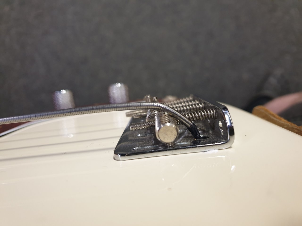

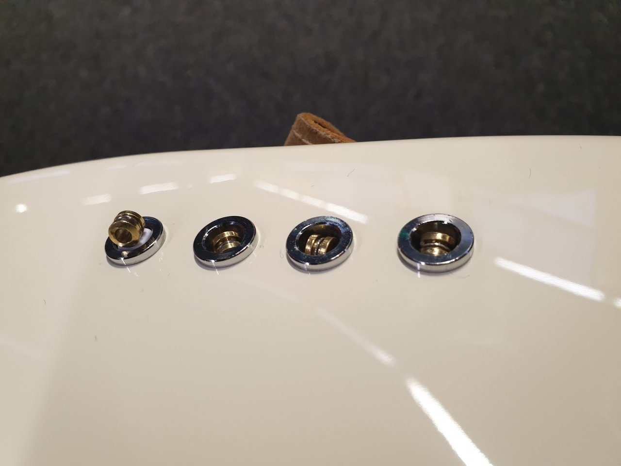

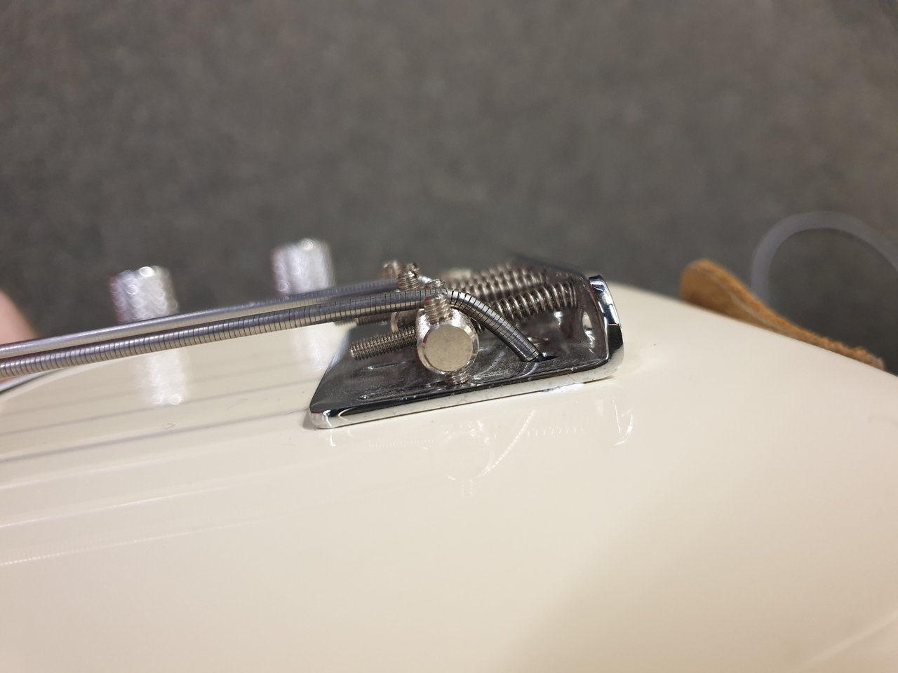

Wie im Titel geschrieben habe ich benagel...weise bei der E-Saite die Markierung des Herstellers nicht entfernt.
Nein, es war kein Alkohol im Spiel! Nervt mich trotzdem tierisch, ist ja nicht ganz günstig so ein Satz Flats.
Habe die Saite am Reiter noch nicht runter gedrückt. Macht es Sinn dieses 💩Teil nachträglich zu entfernen? Hat 5mm Kantenlänge.
Ich habe die Befürchtung das der Saitenknick am Reiter weiter Richtung Pickup wandert und dadurch das Schwingungsverhalten besch.... wird.
Oder stellt das kein Problem dar und der Knick verschwindet durch den Saitenzug?
Das dritte Bild zeigt die Saite ohne das Teil aber nicht auf Zug.
Eigentlich kenn ich die Antworten :rolleyes:, aber fragen kostet ja nichts.

Weg damit....auf jeden Fall, weg damit....
Sind das LaBellas?
Jup, die TB-Variante.
Schmeiss das Ding raus, zieh die E-Saite auf und vergiß, dass das passiert ist ;-)
Am Ende gibt es nur zwei Möglichkeiten: Entweder die Saite klingt wie sie soll, oder eben nicht. Normalerweise dürfte es ihr aber nix ausmachen. Ich hab auch schon LaBellas von einem STB auf einem anderen Bass gehabt und es war kein Problem.
So wie das auf dem Bild aussieht ist der "Knick" noch nicht stark genug, als dass es tatsächlich einen Einfluß haben dürfte.

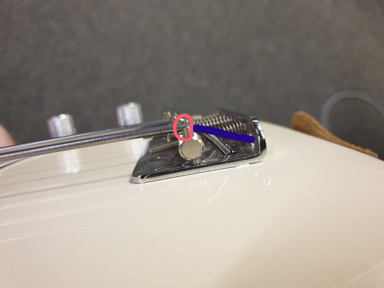

Hmmm, mir stellen sich generell da zwei Fragen: Flatwounds sind ja recht steif, warum ziehst du sie durch den Korpus und nicht durch den Winkel selbst? Dann wäre (s.h. Bild) der Knickwinkel eh deutlich flacher und abgerundeter. Wenn du mal zur Oktavbereinigung den Reiter verschiebst,macht der Winkel garantiert kein Problem.
Naja, die zweite Frage ist eher aus meinem eigenen Interesse entstanden: Wie schaffst du es bei den hochstehenden Gewindestiften dir nicht den Handballen zu zerfetzen, wenn du so richtig mit dem Plek reinhaust?

Bei meinem Sire V7 5-Saiter sind beide Montagearten möglich; STB (String Through Body) und normale Montage, wie oben in blau markiert. Ehrlich gesagt höre ich nicht den geringsten Unterschied. STB macht aus meiner Sicht eigentlich nur Probleme, zu dicke Saiten passen nicht, die Oktavreinheit ist wegen des spitzeren Saitenwinkels schwieriger einzustellen, manche Saiten sind zu kurz und liegen am Sattel nicht richtig auf etc.

Das kann ich nicht bestätigen. Alle die STB gehen, ziehe ich auch STB auf und ich hatte nie die geringsten Schwierigkeiten mit Saitendicken oder Oktavreinheit ;)
