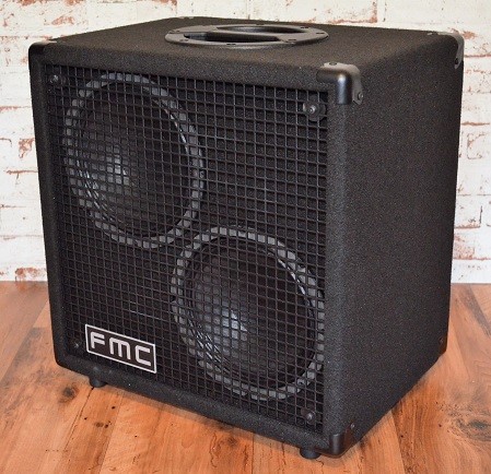

Von daher wäre Eigentlich ein 2x8er umschaltbar von 4 auf 16 Ohm perfekt. Das kann man dann größenmäßig perfekt anpassen, Belastbarkeit passt auch und als kleine standalone + Übngsbox perfekt. Die klingt auch wirklich super die neue 208. Kein getröte, einfach ein stimmiger Gesamtsound mit super Basswiedergabe für die Größe.
Hier auf dem Bild als Downfire Version. Da genug Platz ist geht auch wahlweise Frontfire und ein Horn noch locker rein. Gewicht ist 9,5 Kg, Preislich leider nicht so ganz billig da hier auch B&C Chassis verbaut sind. Letztendlich ist es fast genausoviel Arbeit wie eine 210er zu bauen und die gehen bei 479 los. Das wird hier nur minimal weniger sein, die 8er Speaker sind teurer als die 10er! Klingt dafür aber auch wirklich sehr gut. Die hier auf dem Bild hat 8 Ohm ( Die Box ist in 4 und 8 Ohm erhältlich ) und passt auch sehr schön auf eine 112H UL oder 112 UL drauf.

Wir hatten diese Woche eh schon mal per Mail Kontakt. Du würdest also eher die 3x10 mit ner 2x8 anstelle einer 2x10 erweitern? Kann ich mir gerade nicht so vorstellen, da die 10er ja eh schon so knackig daher kommt
Oder halt mit einer 210er, die kann natürlich schon mehr, ist aber auch wieder größer.
Die 8er ist nicht ganz so knackig wie die 10er, das ist aber auch gut so sonst wäre sie zu mittig. Die 10er geht bis 5000 Hz ohne Horn die 8er geht bis 4000 Hz.
@FMC Wie groß wäre denn der finanzielle Aufwand, einer der beiden angebotenen gebrauchten Boxen eine 4-16 Umschaltung zu spendieren?
Wenn ich den Schalter problemlos noch auf dem Anschlußfeld unterbringe ( der ist schon groß, weil er Leistung abkönnen muß ) dann so um die 25-30 Euronen. Wenn das in die Box nicht gleich eingebaut wird dann benutze ich den Platz auf dem Anschlußfeld für die Weiche, von daher kann das sein dass es im Nachhinein nicht geht oder nur mit einem Extrafeld neben dem Anschlußfeld. Das wäre natürlich deutlich mehr Aufwand.
