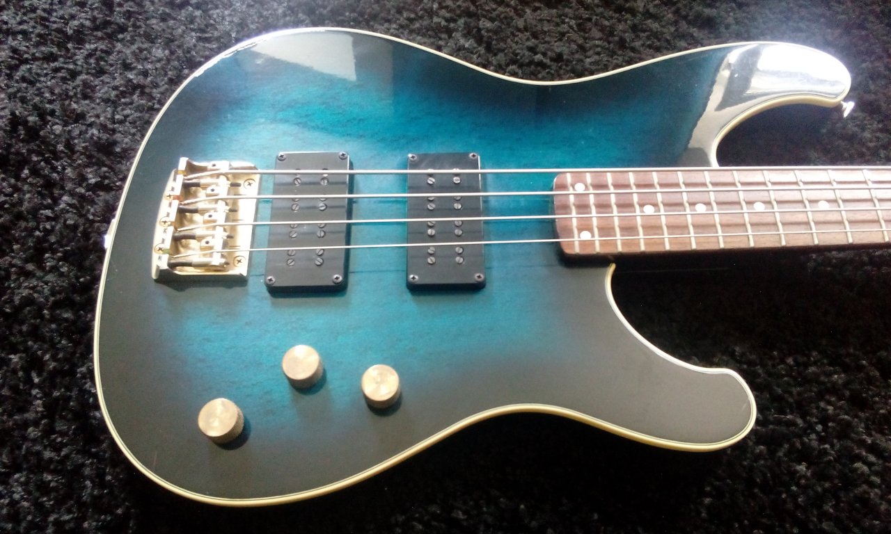

Ah O.K. Eine Frage noch: Warum Tone als Push/Push und dazu nen Schalter. Bei dem Ibanez im Bild oben sind einfach beide Volumes als PP ausgeführt. Je nach Handhaltung kann man mit einem Druck auf die Potis also die einzelnen Humbucker splitten oder gleich beide auf einmal. Und man braucht nicht so nen doofen Schalter einbauen.
Der Tone ist schon so bei der jetzigen Schaltung.
Würde den halt zum splitten nehmen und statt 2 Volume, 1 Volume und 1 Schalter für Bridge/Beide/Neck.
