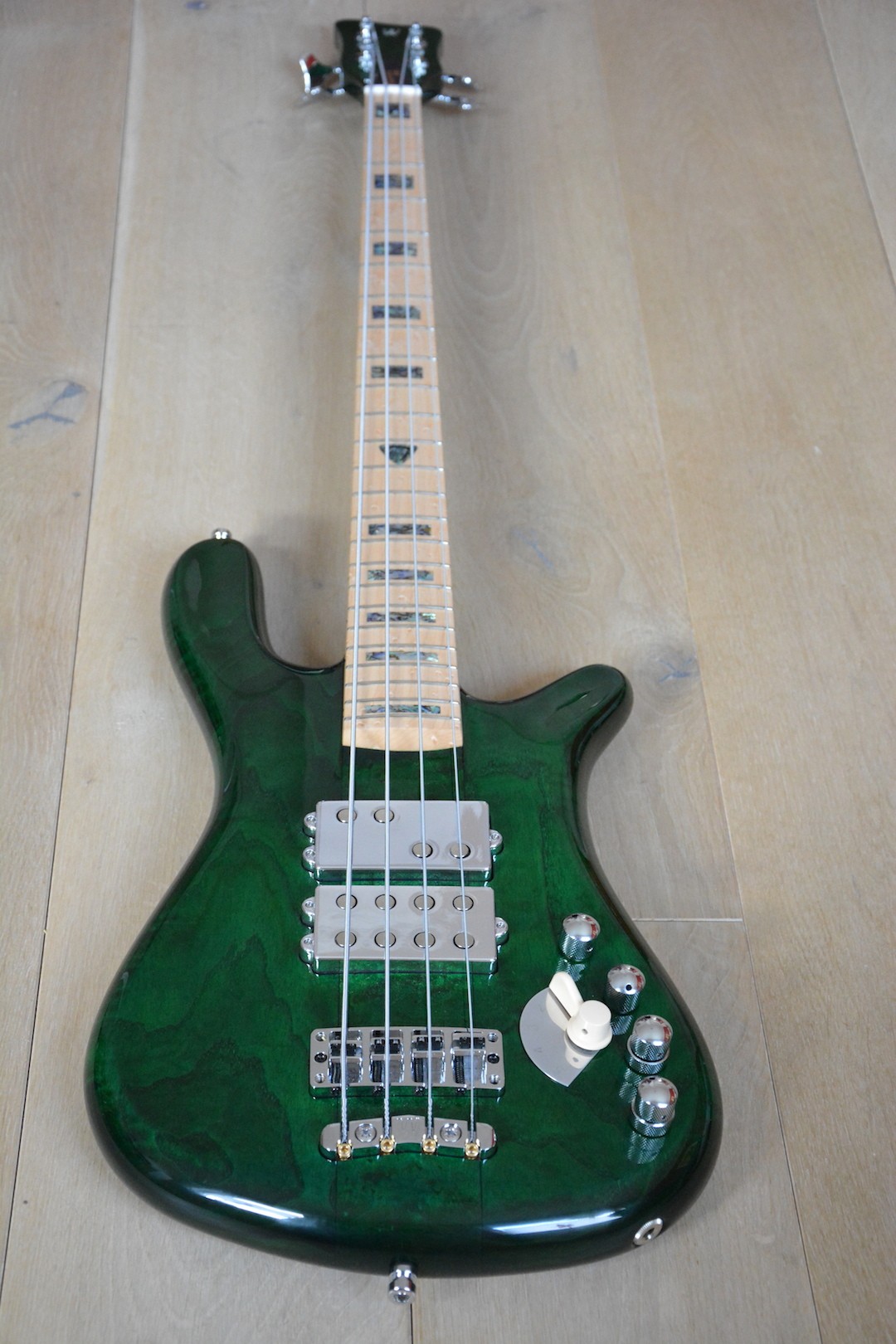

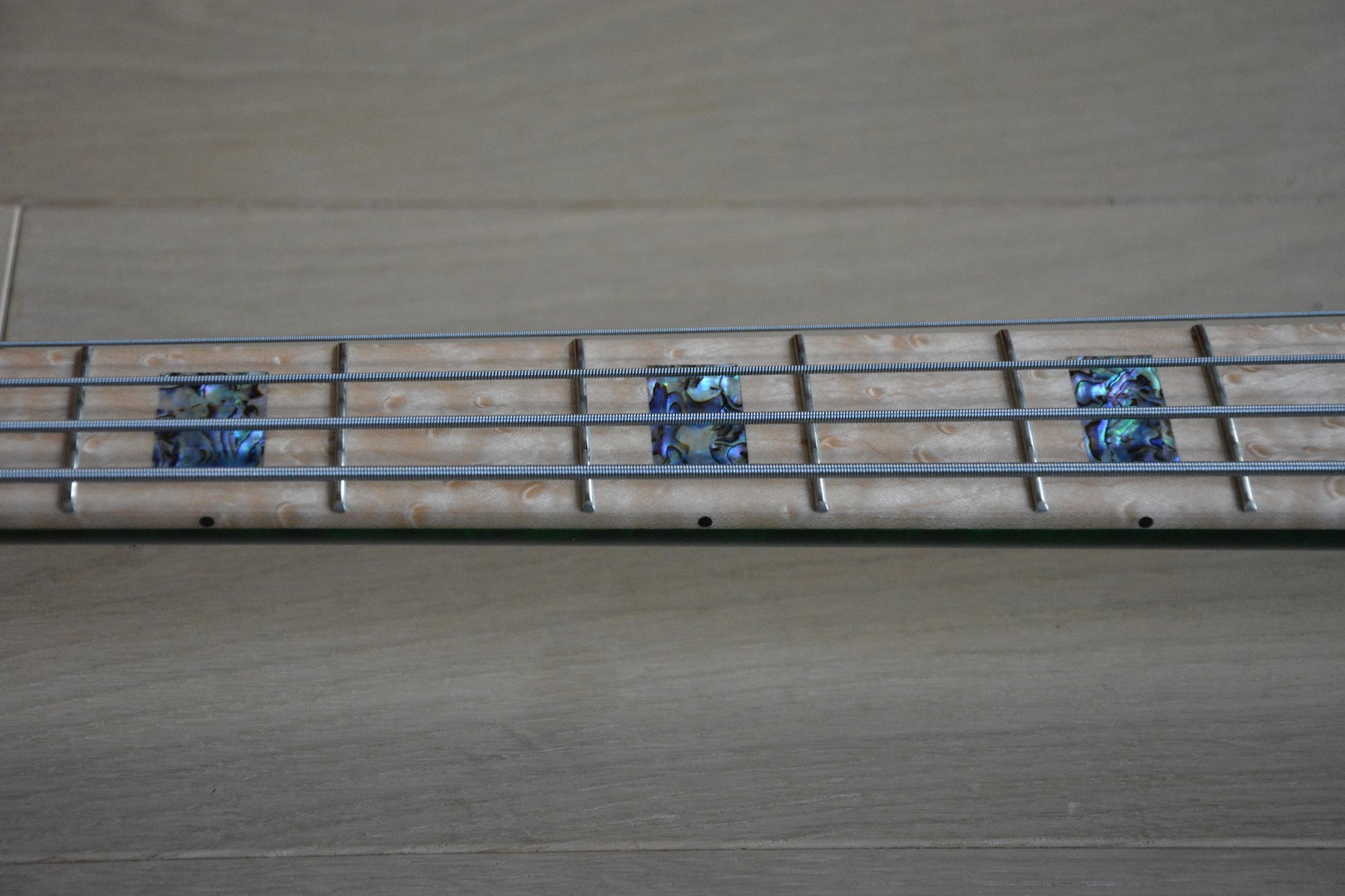

Zunächst fällt das Griffbrett ins Auge, das aus hellem Ahornholz mit Vogelaugen besteht und - der Knaller - Abalone-Blockinlays besitzt. Aber was für welche! Diese Abalone-Inlays sind ganz speziell ausgesucht. Obwohl ich es wieder und wieder versucht habe - den Reichtum an Farben, die diese Inlays haben, konnte ich auf den Fotos nicht einfangen. Besonders bei Kunstlicht funkeln und schillern die Inlays in unglaublichen Neonfarben blau, türkis, grün, violett, orange-bernsteinfarben, rot, das muss man selbst gesehen haben - eine Augenweide! Am 12. Bund prangt unser bassic-Logo in schwarz auf Abalone in Plektrum-Form - sehr schick. Die Bünde sind sehr dünn, quasi Vintage-Bünde und mit Warwicks „invisible fret“-Technologie verarbeitet, was bedeutet, dass der Bunddraht nicht bis zum unteren und oberen Griffbrettrand reicht, sondern bis kurz davor. Man schaut also von oben am Griffbrettrand auf Holz und nicht auf Bunddraht. Dezente kleine, schwarze Pünktchen geben von oben noch Orientierung am 3., 5. Bund usw. Der Bass hat übrigens 24 Bünde.

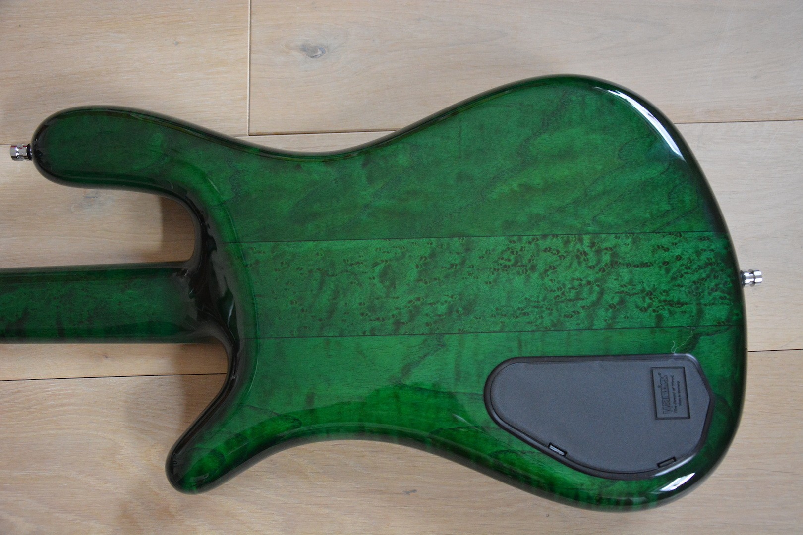

Dreht man den Bass um, schaut man auf den einteiligen, durchgehenden Hals aus Vogelaugenahorn. Die Halsrückseite ist - genau wie der Body - in dieser ganz speziellen Farbe, die ganz neu entwickeltwurde. Wieder so eine Farbe, die sich kaum fotografieren und nur annähernd beschreiben lässt. Ein Grün, aber dieses Grün lässt die Maserung durchscheinen und verleiht ihr eine ganz spezielle Tiefe. Je nach Lichteinfall wirkt die Lackierung dunkelgrün bis fast schwarz. Die Oberfläche ist so schön hochglänzend poliert, dass man, wie es damals bei Apples Betriebssystem 10.0 hieß, es am liebsten abschlecken möchte (Keine Angst, das habe ich natürlich nicht gemacht). Eigentlich bin ich kein Fan von grünen Bässen, aber der hier sieht richtig edel aus.

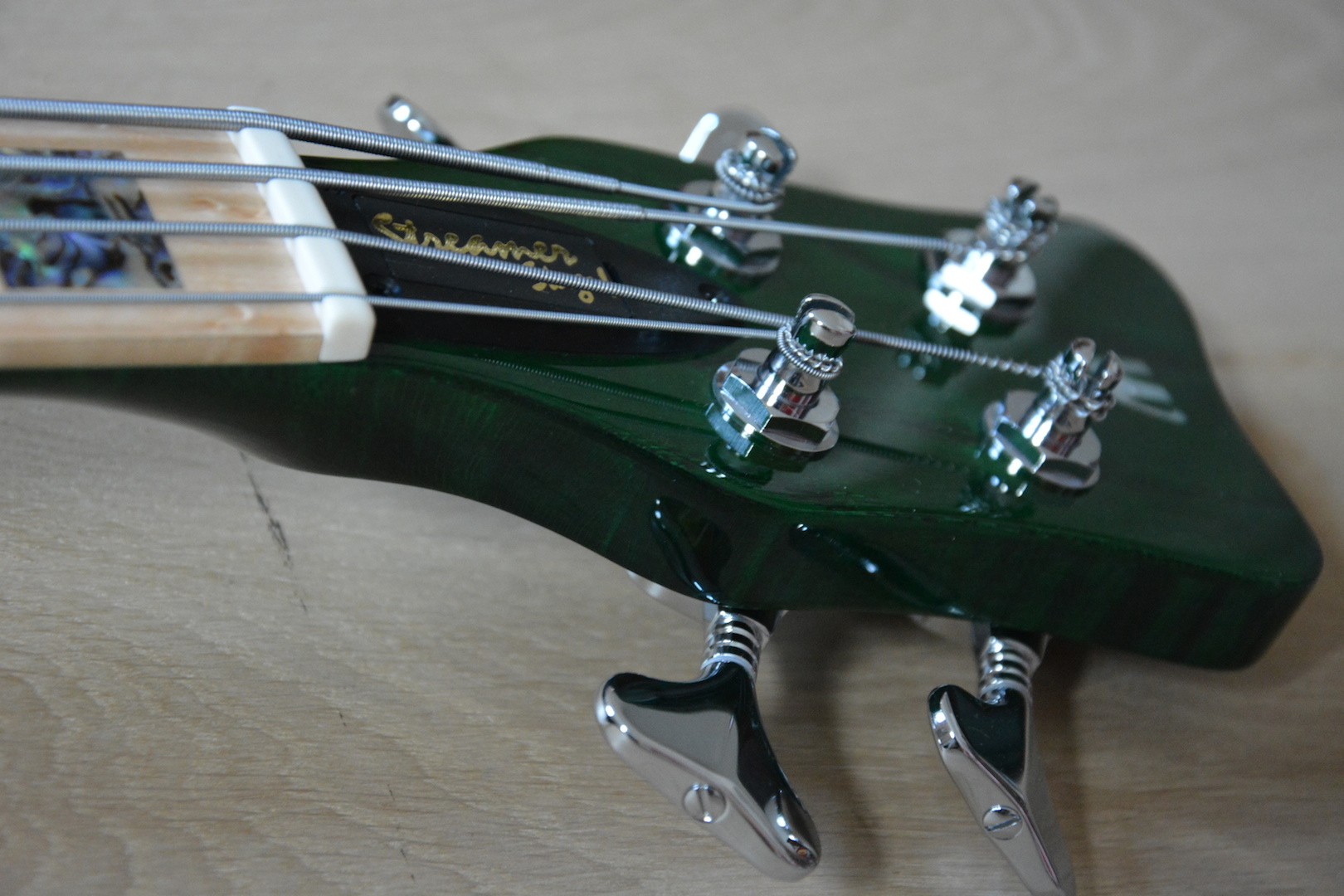

Der Knochensattel sitzt am 40 mm schmalen Ende vor der Kopfplatte, die als matched headstock ebenfalls grün hochglänzend gestaltet ist. Die Schaller-Mechaniken sind leicht zum Spieler hin angewinkelt und deshalb bequem zu erreichen. Das obere Ende der Kopfplatte ziert das Warwick-W, das in weißem Perlmutt eingelassen ist. Schön!
Am Steg habe ich knapp 19 mm string spacing nachgemessen. Wie bei Warwick üblich ist der Steg und Saitenhalter getrennt. Das ist einerseits praktisch, weil die Saiten am Saitenhalter einfach eingehängt werden und andererseits sieht es gut aus, erinnert es doch an historische Saiteninstrumente, was mir sehr gut gefällt. Saitenhalter und Brücke sind dick, solide, verchromt und machen den Eindruck, dass sie praktisch unzerstörbar sind.
Der Hals ist also eher Jazzbass-ähnlich schmal, aber (oder deshalb) sehr komfortabel bespielbar, denn er hat ein angenehmes, ausreichend dickes Profil. Nicht so ein flaches D, sondern mehr ein griffiges C. Sehr schön. Obwohl ich ja nur einen einzigen Bass besitze und spiele, einen Preci mit sehr dickem und breiten Hals, kam ich nach kurzer Eingewöhnungszeit prima zurecht. Es ist nicht anstrengend, auf dem Bass zu spielen. Die Saitenlage könnte für mich etwas niedriger sein, aber ist für die meisten Spieler wahrscheinlich gut so. Jedenfalls scheppert, schnarrt und klirrt da nichts.

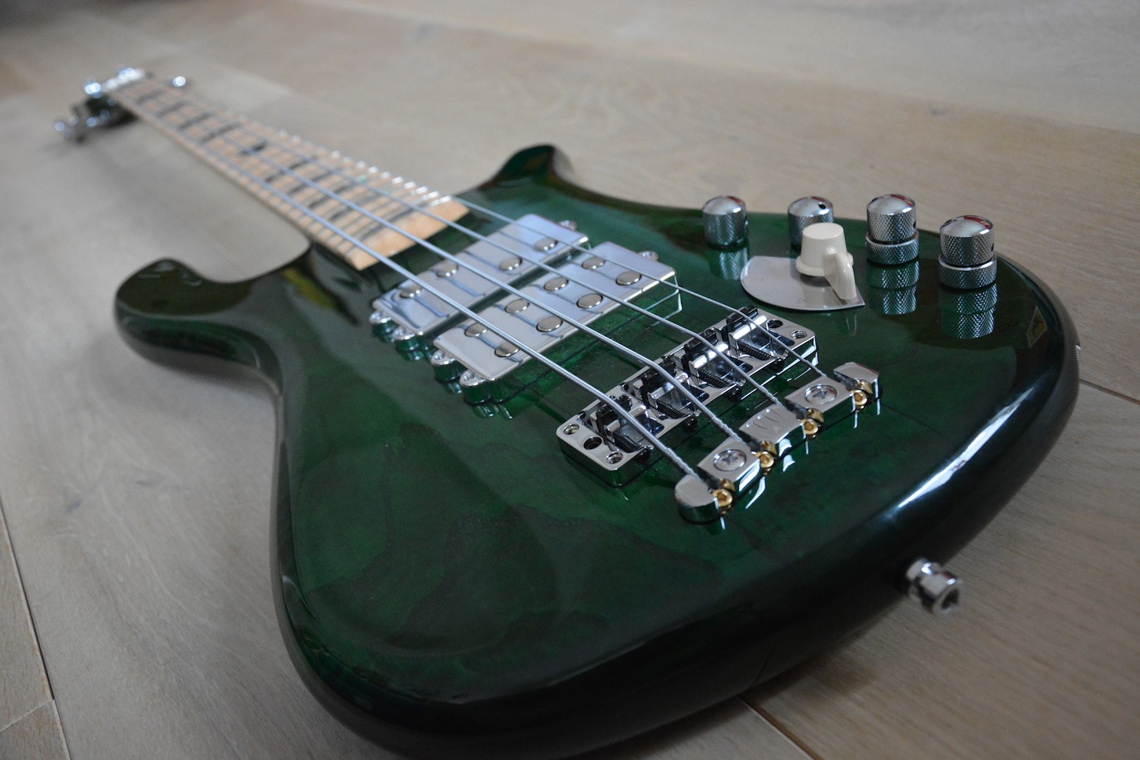

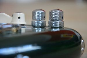

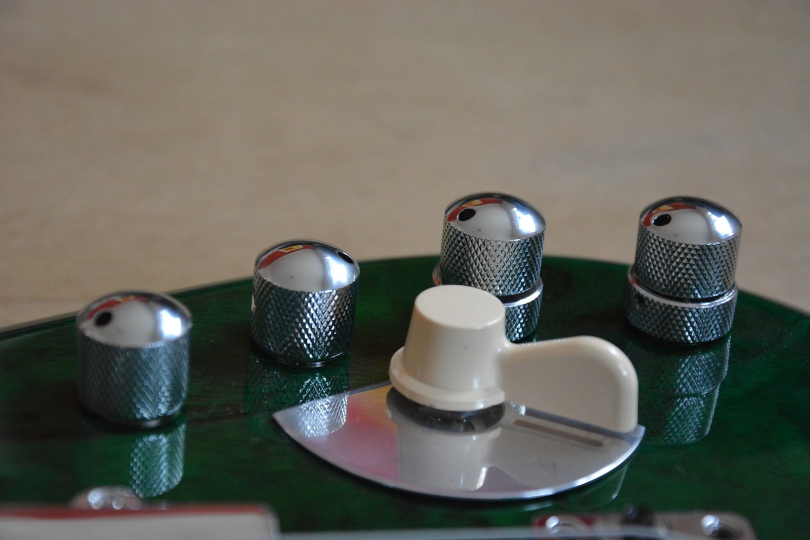

Am Hals angeleimt sind die Bodyflügel aus Sumpfesche, mit einem dunklen Streifen vom Hals abgesetzt. Das Fach für die Elektronik und die Batterie ist Warwick-typisch mit einem schwarzen Kunststoffdeckel mit Clipverschluss verschlossen, der sich ganz leicht mit zwei Fingern ohne Werkzeug öffnen lässt. Auf der oberen Seite des Bodys glänzt einem eine Menge Chrom entgegen: die Pickupkappen sind verchromt, die Brücke und der Saitenhalter auch und die Potiknöpfe. Diese sind an sich von guter Qualität, allerdings könnten die noch mal nachjustiert werden: bei den Stacked Potis ist bei einem Paar zwischen dem oberen und unteren Knopf ein etwa 1,2 mm großer Spalt, beim zweiten Paar sitzt der obere Knopf schräg auf der Achse und auch der passive Lautstärgeknopf eiert beim drehen. Noch störender ist, dass die Potikappen etwas Spiel haben, bevor die Potiachse sich dreht, dadurch verliert man beim Drehen immer etwas Zeit und Regelweg, bevor sich an der Einstellung etwas tut. Das nervt etwas, denn gerade dieser Bass lebt von den vielen Einstellmöglichkeiten, auf die man auch schnellen und störungsfreien Zugriff haben will. Alles kein Riesenproblem, aber es trübt ganz leicht den Eindruck von der ansonsten hochwertigen und hervorragenden Verarbeitungsqualität.
Ich habe deswegen schon mit Johannes von Warwick telefoniert, das lässt sich wohl problemlos beheben.

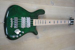

Update: ich habe die Fotos noch mal überarbeitet, d.h. die schönsten 10 herausgesucht und jetzt so groß heraufgeladen, dass man was erkennen kann ... :D

uff, das bild von der rückseite sieht ja mal geil aus... diese vogelaugen zwischen der gewolkten sumpfesche... hammer.
