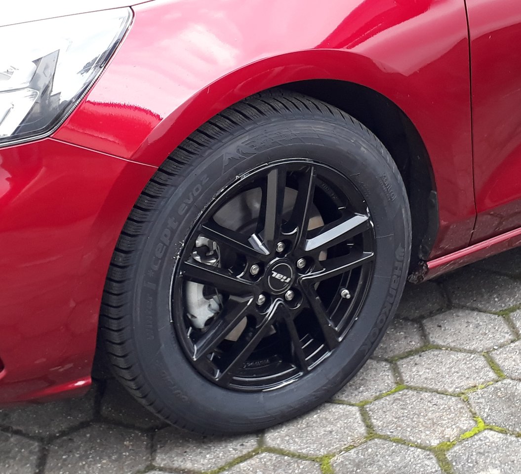

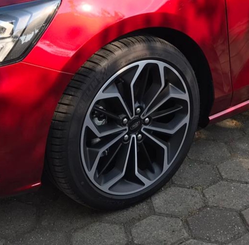

Hallo zusammen,
ich fahre seit 1800km einen Ford Focus ST-line. Er hatte 18 Zoll Sommerreifen...... insgesamt etwas hart, gerade bei Kopfsteinpflaster bzw. Gullydeckel. Als Winterreifen wählte ich 16 Zoll-Reifen. Das Fahren ist nun entspannter, geradezu gemütlich, gefällt mir sehr gut. So gut, dass ich überlege, ob ich nicht auch im Sommer kleinere Felgen wählen sollte.
Meine Frage: was spricht für oder gegen dieses Projekt? Die Optik spielt dabei keine Rolle. Was spricht für große /kleine Reifen und was dagegen??
16-Rad (Autoreifen)
18 Zoll-Rad (Autoreifen)
Danke für Eure Meinungen

Na ja, Niederquerschnittreifen verringern naturgemäß den Fahrkomfort gegenüber Reifen mit hoher Flanke. Wenn dir das schwammigere Kurven- und Bremsverhalten nichts ausmacht, nimm die kleineren Felgen.
Ich fahre auf meinem Twingo GT auch Niederquerschittreifen und im Winter 'normale', habe aber immer ein komisches Gefühl der schlechteren Kontrolle über das Fahrzeug, wenn der Wechsel gemacht worden ist. Andere nennen das dann Komfort ;-)
Reaktionen: Gast24869, tofi1 und Gast25243
Na ja, Niederquerschnittreifen verringern naturgemäß den Fahrkomfort gegenüber Reifen mit hoher Flanke. Wenn dir das schwammigere Kurven- und Bremsverhalten nichts aumacht, nimm die kleineren Felgen.
danke ,auch dies war mein Eindruck : 18 zoll vermitteln einen besseren Kontakt zur Strasse .Im Winter bin ich fast nur in der Stadt unterwegs. Das Fahren wirkt tatsächlich etwas indirekter. Erinnert mich ein wenig an den vVrgleich von Barfuss laufen und Laufen mit dicker Sohle... geht zumindest in diese Richtung
Reaktionen: Gast25243 und Ray Mahogany
