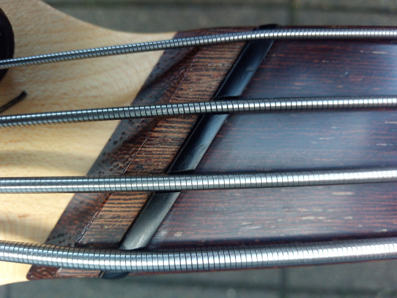

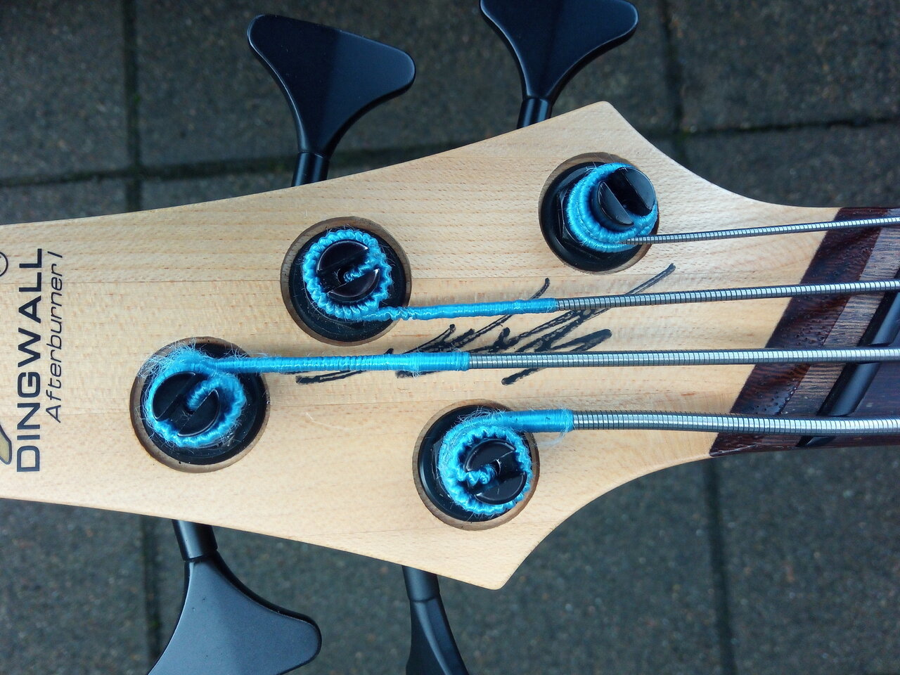

Das hört sich an als würde die A Saite nicht richtig in den Sattel gedrückt. Ich kennen den Bass nicht. Vielleicht machst du mal ei Foto von der Kopfplatte, um zundehen wie die Saite über den Sattel läuft.
Manchmal hat man solche Effekte auch, wenn man nachen dem Saitenwechsel vergessen hat, die Saite in den Reiter zu drücken…will meinen…mit Kraft und Gefühl die gestimmte Saite direkt vor dem Saitenreiter runterdrücken..

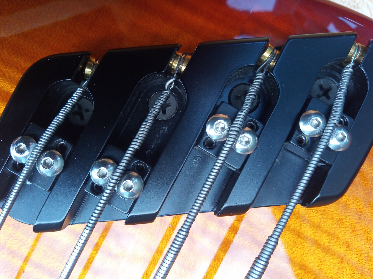

Nachfolgend die gewünschten Fotos von Kopfplatte, Sattel und Brücke.
Ich bin ein erfahrener Gitarrist. Aber wie mein Avatar vielleicht schon vermuten lässt, verfüge ich über wenig Erfahrung mit Bässen. Beispielsweise habe ich schon davon gehört, aber weiß nicht wirklich, wie Saiten nach dem Aufziehen in den Sattel gedrückt werden, wie Tiefton es empfiehlt.
Auf dem Bass sind jetzt Payson Fanned Flats in BEAD Stimmung aufgezogen. D.h. die G-Saite fehlt. Die problematische A-Saite ist auf dem Bild der Brücke unten, die zweite Saite von links.
Die eigenwillige Konstruktion der Brücke mit den Sattelreitern macht mir am meisten Sorgen. Weil sehr wenig Platz zwischen Ballende der Saiten und ihrem Auflagepunkt auf den Reitern vorhanden ist. Was bei der E-Saite (zweite von rechts) unten im Bild gut zu sehen ist, die aber kein Problem macht.
Zur Einstellung der Intonation durch Verschieben der Reiter, werden die schwarzen versenkten Inbus-Schrauben gelöst und danach wieder arretiert. Die Saitenhöhe wird mit den silbernen Rundkopfschrauben eingestellt.

Da wo die Punkte sind, drückst du die Saite, nachdem sie gestimmt ist, mit dem Daumen nach unten. Kräftig, aber nicht mit Gewalt…👍
edit: Seltsam gewickelt, die Saitenenden. Sieht irgendwie nicht gesund aus.

Ich würde mal hinter dem Sattel Richtung Mechanik schauen, ob da die Saite auf dem Holz aufliegt. Das sieht für mich recht knapp aus.

Danke für die Hinweise. Die Saiten liegen tatsächlich auf dem Holz in Richtung Mechaniken auf. Um Vibrationen am Sattel auszuschließen, hatte ich schon den Rat befolgt, eine dicke Socke in Höhe des Sattels um den Hals zu wickeln. Die Störgeräusche blieben aber bestehen.
Ich werde dann jetzt noch einmal versuchen, etwas Filz oder Ähnliches unter die Saiten zu legen, wo sie hinter dem Sattel das Holz berühren, um diese mögliche Ursache auszuschließen.

Ansonsten kann es eigentlich nur noch eine gelöste Schraube an einem der Saitenreiter sein..
Danke für die Erklärung, wie Saiten in den Sattel gedrückt werden! Die Schrauben der Saitenreiter wurden von mir bereits überprüft und nachgezogen.
Ein wenig habe ich aber noch die silbernen Rundkopfschrauben in Verdacht, mit der die Saitenhöhe eingestellt wird. Weil ich die Saitenhöhe mittlerweile mehrfach verstellt habe. Zuerst, um die Höhe auf die neuen Saiten einzustellen. Dann um herauszufinden, mit welcher Saitenhöhe ich auf einem fretless Bass am liebsten spielen möchte und zuletzt um zu testen, ob die Störgeräusche auch bei sehr hohen Saitenlagen auftreten.
Als ich dabei einmal eine der Rundkopfschrauben, ganz herausgeschraubte, vermutete ich, dass auf dem Gewinde eine Art Sicherungslack zu sehen war, der die Einstellung vielleicht ein wenig schwergängiger machen sollte. Vielleicht hat der vermutete Sicherungslack durch das viele Rein- und Rausschrauben gelitten und die Schrauben sitzen jetzt dadurch lockerer, fangen bei bestimmten Frequenzen an zu vibrieren und erzeugen so die Störgeräusche? Vielleicht ist es noch einen Versuch wert die Schrauben mit Nagellack oder einer professionelleren Lösung wieder schwergängiger zu machen?
