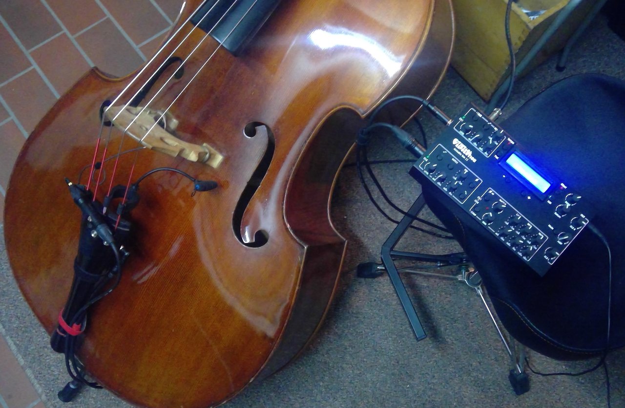

Auch wenn das hier eher schon ein Dialog zu sein scheint zwischen LaFaro und mir gebe ich bekannt: der Adler ist gelandet! Heute Abend erste Tests in meiner coffin research kitchen, ich mache dann auch ein paar Fotos, versprochen!!
Kein Bild, kein Gerät:
Der erste Eindruck:
Alles sehr solide und von sehr guter Qualität: kein Rauschen, kein Knacksen, alles schön stabil, die Potis laufen mit ordentlich Widerstand, so muss das. Das externe Netzteil ist reichlich dimensioniert, sieht aus wie ein Laptopnetzteil, es wird fest verschraubt mit Überwurfmutter und schickt an seinen 5 Adern diverse Ströme ins Gerät. Vorteil: man kann das Netzteil vom Gerät entfernen, falls es Einstreuungsprobleme gibt. Nachteil: handlich ist so ein externer Brocken nicht.
Das Gerät summiert 2 Quellen zu einem Ausgangssignal, wie man oben sieht mische ich ein dpa4099 mit einem Wilson K1. Ein Input ist optimiert für Piezos, der andere für Mikros, kann aber auch Line. Die Inputs haben jeweils unterschiedliche Filter, die sehr gut passen zu den jeweiligen Eigenarten, das hat sich jemand was überlegt. Der HPF im Mikrokanal ist leider fix, da hätte ich mir wie im Piezokanal einen variablen gewünscht. Die Praxis wird zeigen, ob das gut oder schlecht ist. Was sehr positiv auffällt: Ohne Filterung klingt das schon sehr gut, selbst der Piezo alleine klingt sehr gut. Und dann kann man ganz schnell mehrere Presets abrufen, ohne an einem Regler zu drehen: HPF on oder off, LPF on oder off, in Phase oder gedreht. Macht 12 Varianten, das Mikro dazuzumischen - mal abgesehen vom Gainregler. Damit ist eine Klangregelung schon fast überflüssig.
Knaller: die Summenfilterung. 3 parametrische EQs stehen zur Verfügung, perfekt für Raumanpassungen aller Art, dazu ein sehr guter Kompressor. Und zu guter Letzt kann man das nun gemischte Ergebnis nochmal in der Phase drehen. Der interne Lexiconhall klingt sehr gut, es stehen diverse Algorithmen bereit, man kann via USB auch andere laden.
Die Bedingungen in meinem Musikzimmer sind nicht repräsentativ. Was das Gerät tatsächlich kann, wird man im Livebetrieb sehen. Ein paar Dinge finde ich suboptimal:
Ich würde den Piezo gerne per Fußtritt wegschalten können, das kommt gestrichenen Passagen zu Gute. Geht aber nicht, man kann die Eingänge nicht separat muten. Man kann nur die Summe muten, immerhin, die allerdings nicht per Fußschalter. Schade. An der Stelle wurde nicht zu Ende gedacht. Der Kopfhörer wird über die beiden Summenausgänge - R und L, das Gerät ist Stereo - lautstärkegeregelt, da wäre mir ein einfacher Regler lieber. Ich vermisse auch eine fußschaltbare Boostfunktion. Aber, wie immer: man kann nicht alles haben. Mir persönlich wäre sogar eine 19-Zoll-Variante lieber, zumal man ohnehin einen Koffer mitnehmen muss, ins Gigbag passt das Teil schon mal nicht.
Pro: alles!! Was dran und drin ist, ist sehr gut.
Contra: fehlende Kleinigkeiten.
Die gesamte Filterung ist besser als beim AER, dafür kann ich bei dem etliches per Fuß schalten. Beim Grace wiederum kann ich schalten, was ich hier nicht schalten kann. Dafür fehlen beim Grace Hall, Tuner, Kompressor und variable Summenphase. Irgendwas ist immer.
Eins noch, dann ab in die Heia: eine alte Indianerweisheit hat sich mal wieder bestätigt in Bezug auf Piezos: the bigger the ohm, the better the strom!! Man kann´s nicht oft genug wiederholen: der Unterschied zwischen 1 MegOhm und 10 MegOhm ist enorm.
