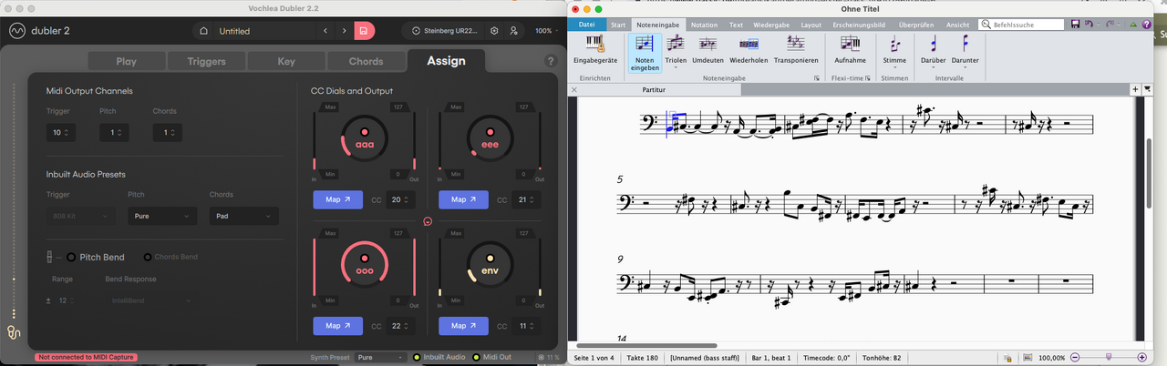

Also ich sach mal, für einen völlig willenlosen ersten Versuch ohne jegliche Anpassung oder Einstellung...das sieht ausbaufähig aus :D
Das sieht verdammt gut aus, @whitewater

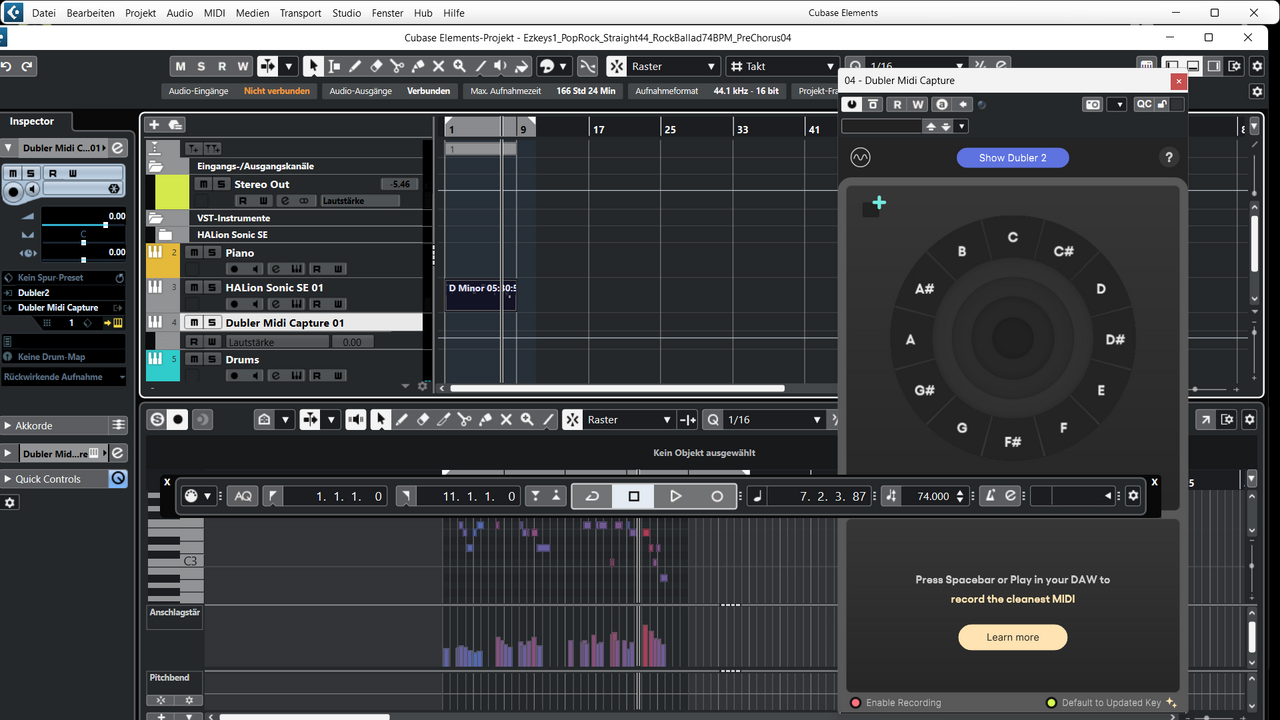

So - über das Midi-Capture-Plugin geht das schon mal gesungene Parts in Cubase-Elements zu bekommen.

Tatsächlich war der Versuch im Endeffekt nicht erfolgreich, habe Dubler2 retourniert (was innerhalb der angegebenen Frise problemlos funktioniert hat).
Letztlich ist es wohl im Endeffekt sinniger weiter mit der Hand (respektive in einem Scoring Programm) zu schreiben. Entweder ich habe viel Arbeit um ein Ergebnis wie oben zu begradigen, oder ich muss die Midifiles massiv nachbearbeiten/filtern oder bereits die Eingabe stark filtern, was aber die Möglichkeiten gleich stark einschränkt.
